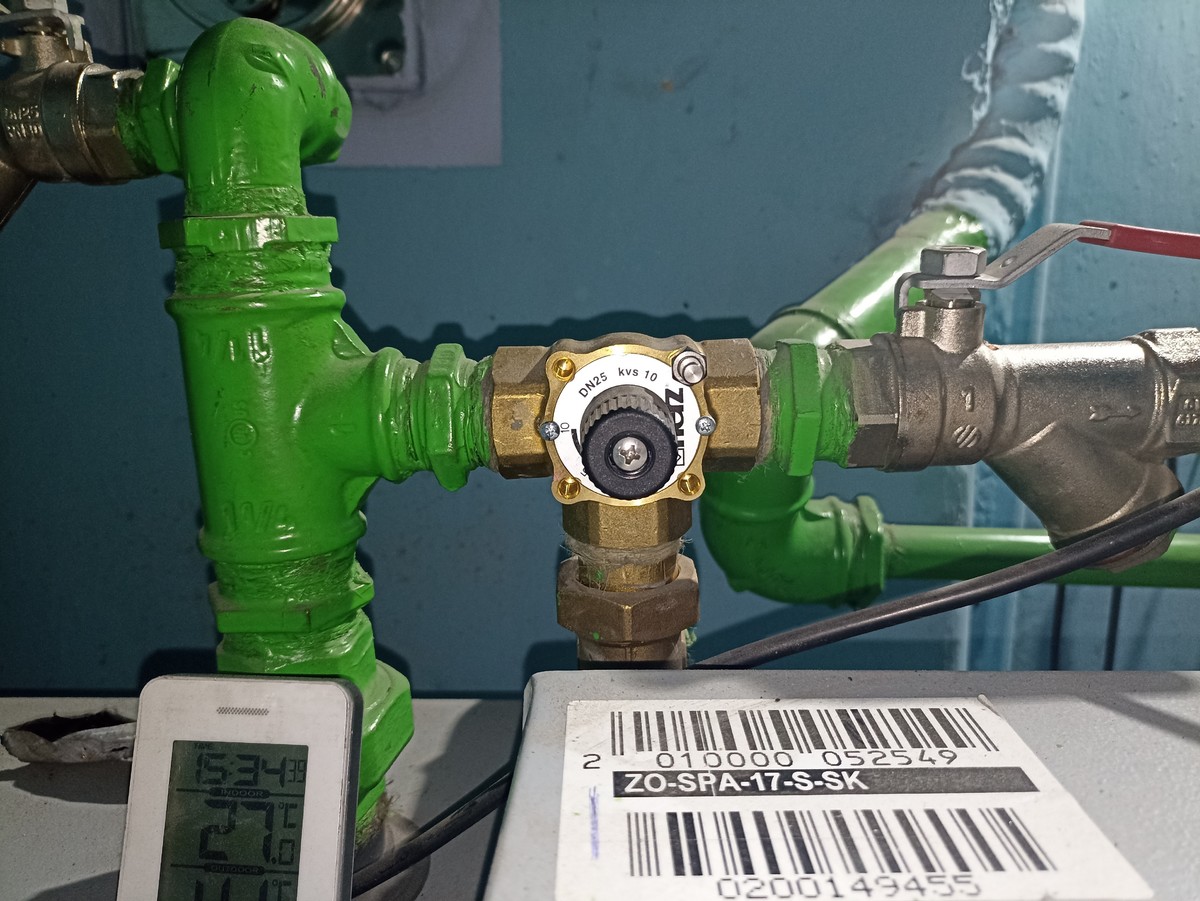

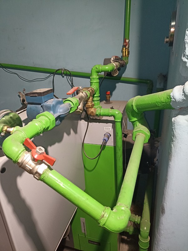

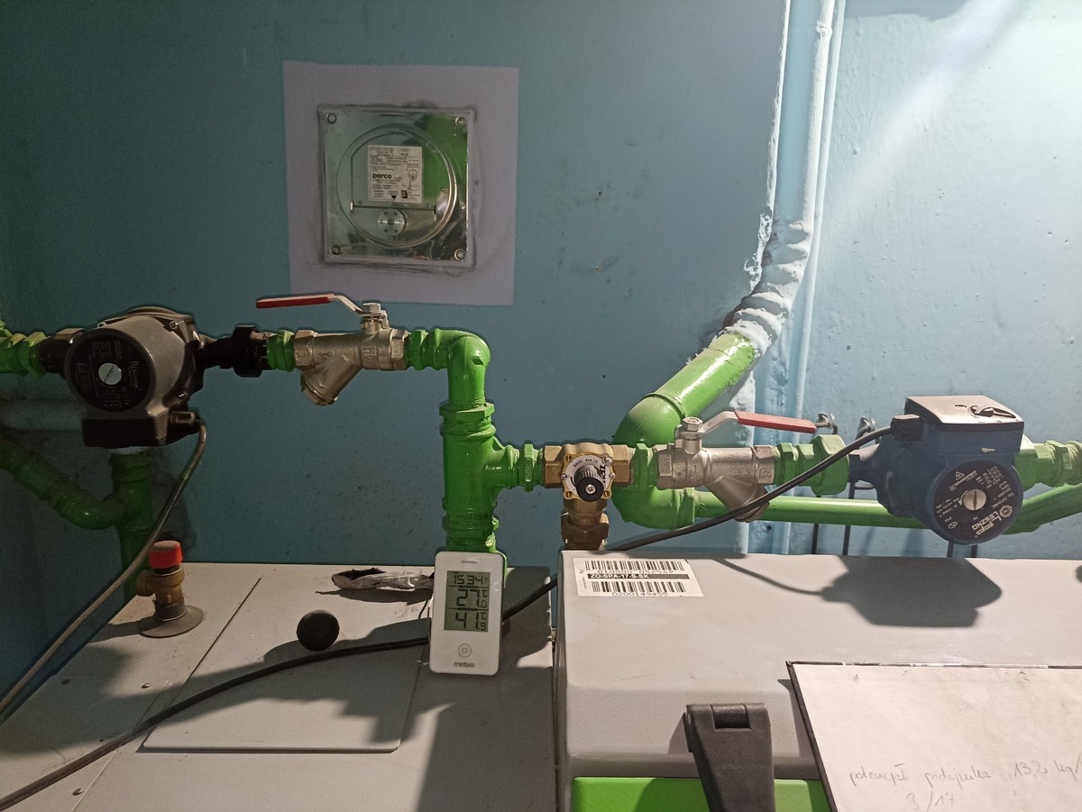

  3. Właśnie tak mi się wydawało że przeróbka będzie wskazana. Niestety hydraulik który montował pięć upierał się że sposób w jaki zamontował piec według niego jest jest dobry bo tak się kiedyś robiło, a na moje uwagi o słabym dogrzaniu powrotu mówił że skoro nie jest zupełnie zimny to jest oki. Czyli szykuje się do przeróbek. Dzięki Panowie

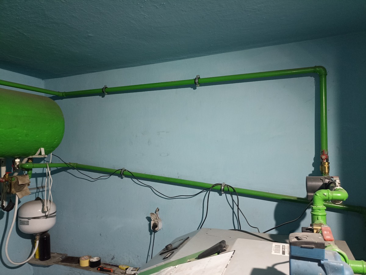

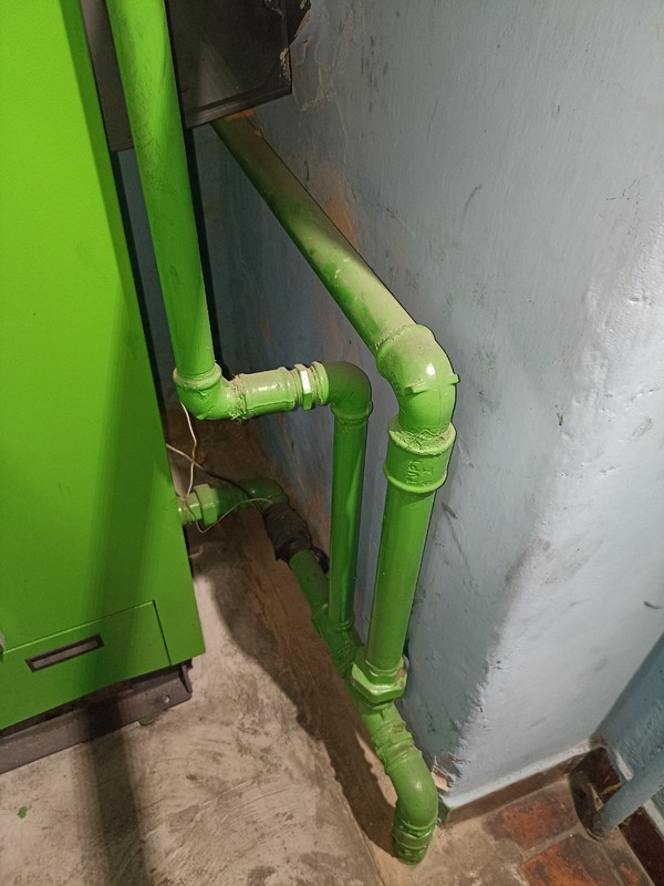

  4. Witam serdecznie. Wstawiam ten post aby mądrzy ludzie z forumowej społeczności pomogli rozwiązać mój problem. Otóż posiadam kocioł na ekogroszek Sas Spark 17 kW z podajnikiem. Hydraulik który montował mi piec zainstalował go z użyciem zaworu 3d. Aktualnie pompa cwu musi być cały czas włączona aby dogrzewać powrót więc przynosi to pewne straty ekogroszku oraz prądu. różnica między temperatura wyjścia i powrotu to około 8 stopni. A teraz pytanie. Czy warto przerobić instalację na zawór 4d, dołożyć łącznik między zaworem a powrotem i pompę kotłową? Czy przyniesie to oszczędności i będzie lepsze dla pieca? W załącznikach zdjęcia
