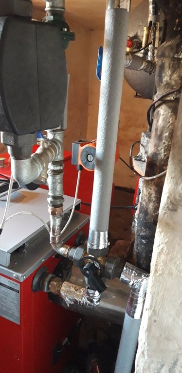

Ekogroszek Premium Chwalowice proszę o opinie

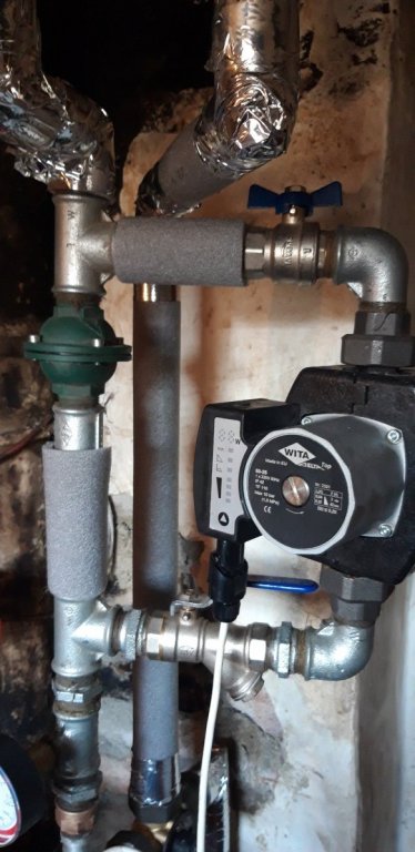

a takie mam pytanie, bo jak przyjadą, to możliwe, że zaczną kombinować, że jest ok i powiedzcie Panowie jakie efekty może powodować taki układ jaki mam obecnie?

12 minut temu, Bulixon napisał:
No bez jaj kolego trochę wyobraźni, jakie efekty, odpowiem- niepożądane. Ty nie możesz się prosić ty masz żądać . Jak masz wątpliwości zadzwoń do Stalmarka lub skonsultuj z innym miejscowy instalatorem.
Ty jesteś inwestorem i to ty płacisz tym magikom za wykonaną pracę. Znając życie to mogą się upierać,że oni wiedzą lepiej. Ba nawet mogą się obrazić,znam takich.
Są właśnie i powiedzieli niema problemu. Jak zostanie zmienione wszystko, to się odezwę. A powiedzcie jaką pompkę powrotną zamontować? Ma to jakieś znaczenie?, bo jeden z nim powiedział, że musi być konkretna z wysokiej półki
Kolego Bulixon. Jak już przerobisz instalację, proponuję abyś jednak zainwestował w sterowanie zaworem za pomocą siłownika, koszt nie duży a wygoda jest. Vita nie jest droga. Mam nadzieję że zamontowali ci 4 czujniki, które są w zestawie z kotłem tj c.o., powrotu, bojlera, i tem zewnętrznej albo przynajmniej masz je u siebie, bo lubią sobie przywłaszczyć a koszt jednego to około 50 złotych.

Polecam WILO YONOS PICO 2.0 25/1-4 25/40  super pompa pobór mocy 2-22 W (to jest ta słabsza 1-4)

pompka i siłownik zamówione

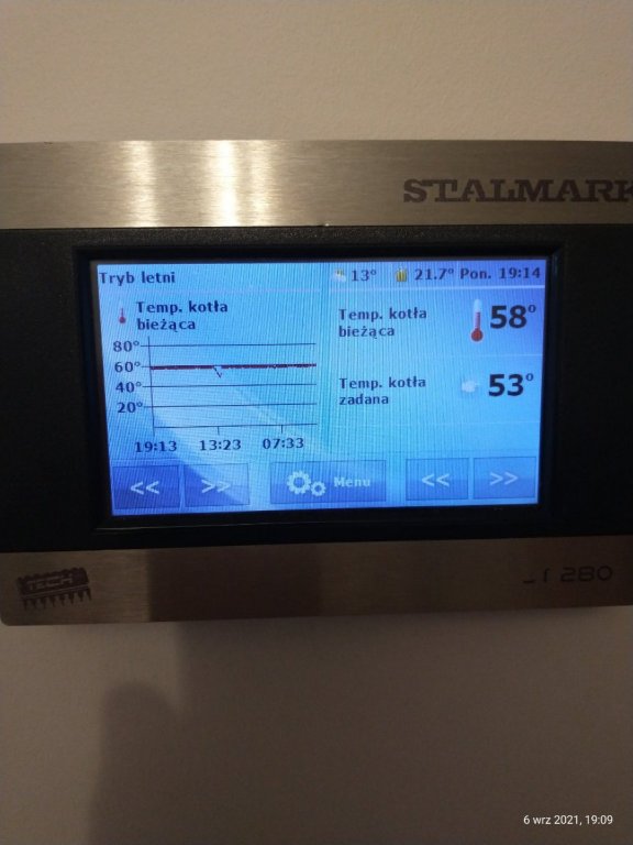

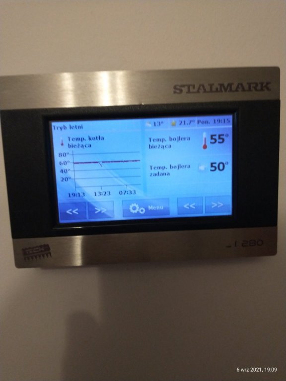

Kolego zmartwię cię sterownik pokojowy tylko st 280 dedykowany do Stalmarka inny nie będzie chodził, możesz zamówić w serwisie Stalmarka. Mój wygląda tak.16309481170149019103059459741361.thumb.jpg.f17567d1f75f6cc663f0678a3d7cf626.jpg16309481170149019103059459741361.thumb.jpg.f17567d1f75f6cc663f0678a3d7cf626.jpg16309481170149019103059459741361.thumb.jpg.f17567d1f75f6cc663f0678a3d7cf626.jpg16309481784153698260188759995090.thumb.jpg.83d2c46b16d246454f745173d65ab08a.jpg

Jeżeli chcesz kupić ten z allegro upewnij się w serwisie stalmarka czy bedzie się lączył ze sterownikiem pieca ale najpewnieszy zakup jest u nich. To że ktoś w opisie pisze że do stalmarka nie daje żadnej gwarancji. widzisz że do pieców stalmark te sterowniki sprzedaje ze swoim logo. Zeby nie było że nie ostrzegałem.🤕

Czujnik do pogodówki powinien być dostarczony razem z kotłem.
Ja zamiast tego sterownika pokojowego kupiłem moduł wi-fi- na komórce lub komputerze możesz zrobić to samo, co na tym panelu, ale z dowolnego miejsca. Poza tym masz powiadomienia o alarmach.

ok dzięki i jeszcze jedno czy naprawdę takie cuda są potrzebne w takim domu nieocieplonym ze starymi oknami? Czy wręcz przeciwnie i są wskazane?
Ja mam dom stuletni, 0 ocieplenia. Wszystko idzie na pogodówce z zaworem 4d. Kaloryfery są tak dobrane i skryzowane, że temperatura jest właściwa bez głowic, regulatora pokojowego itp. 2 lata temu to ustawiłem, poprzedni sezon przeszedł bez dotykania i kłopotów jakichkolwiek. Nie mam też pompy na powrocie z 4d, ale wszystko grube 1.5 cala. Kiedyś wrzucałem zrzuty z e-modul by pokazać, że można mieć powrót ponad 50C bez pompy kotłowej.

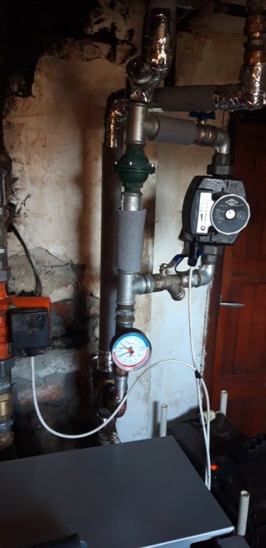

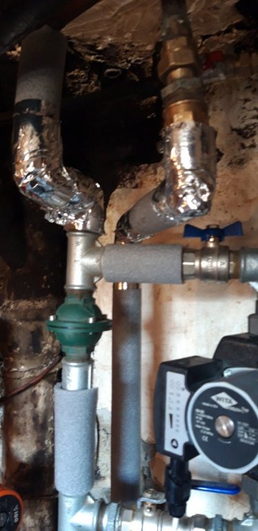

Tak teraz wygląda
Bulixon miałem odpowiedzieć na twoje pytania a w między czasie zadałeś kolejne czy te wszystkie cuda są potrzebne w nieocieplonym domu że starymi oknami.
Odpowiadam, pompa kotłowa na powrocie zaworu 4 drogowego- potrzebna a nawet wskazana, siłownik zaworu- potrzebny a nawet wskazany dla utrzymania stałej temperatury i własnej wygody.
Regulator pokojowy- fajna i przydatna rzecz ale przy takim domu jak twój w obecnym stanie nie polecam. Chyba że w przyszłości po ociepleniu domu i wymianie okien.
Wcześniej pytałeś o te urządzenia więc dostałeś odpowiedź. Co do czujnika zewnętrznego to jest ten sam co pozostałe "przewód z rurką". Może wstawisz zdjęcia po przeróbce chyba że jeszcze trwa.
Tylko czy to jest ok jak ciepło leci na lewo przez zawór powrót na górze odpływ po prawej
1mps dzięki za radę pompa i siłownik za tydzień dotrą 🙂
