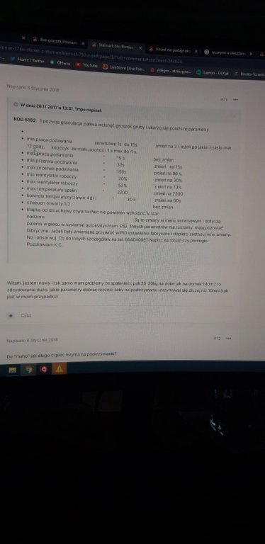

ok a w Manu Serwisu wygląda, to tak...
Minimalna praca podajnika                       - 2sek
Max                                                            - 5 sek
Minimalna przerwa podajnika                 - 16 sek
Max                                                           - 90 sek
Wentylator Roboczy   Minimalna            - 30%
Max                                                           - 73
Minimalne Obroty                                   - 60
Max                                                          - 460
Rozpalanie
Max praca rozpalania                             - 2 sek
Max przerwa rozpalania                        - 30 sek
Min przerwa rozpalania                       - 200 sek
Max temperatura spalin                      -  160 c
Edytowane przez Bulixon
Znalazłem Twój schemat i tak podobnie mam tylko spaliny mogę dać max do 400 Zobacze jak w trybie letnim sobie bedzie radził
Nie radzę tego robić, to są dane z przed kilku lat i są nie aktualne, piszę tam o tym. Dotyczyły innej wersji oprogramowania tego sterownika, z inną dmuchawą z hallotronem. Teraz mamy dmuchawy z przepływomierzem. Wysłałem na priv kilka pytań, odpowiedz.
