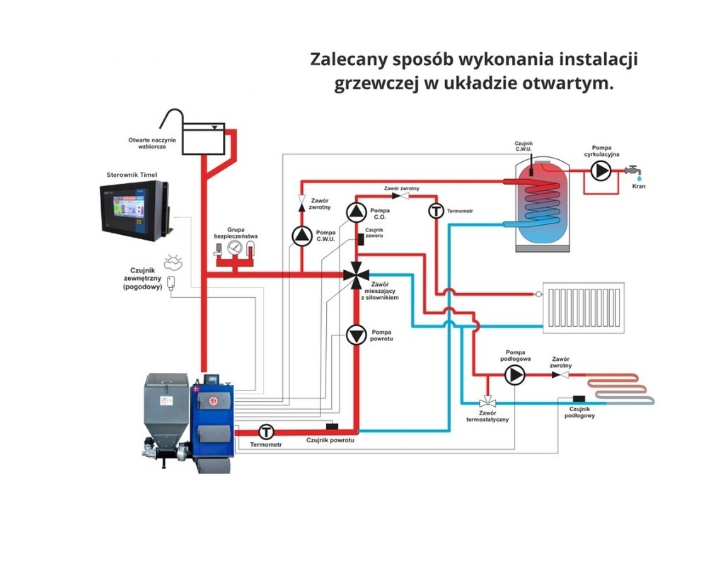

Problem może być w instalacji a nie w ustawieniach. W trybie lato chodzi tylko pompa cwu robi sie mały obieg i jest ok. w trybie zima dochodzi pompa c.o. i piec musi zagrzac cała wodę w instalacji. Przy takim podawaniu 10s co 30 s to powino zagotować piec. Podejrzewam zimy powrót. Pokarz instalecję lub schemat.

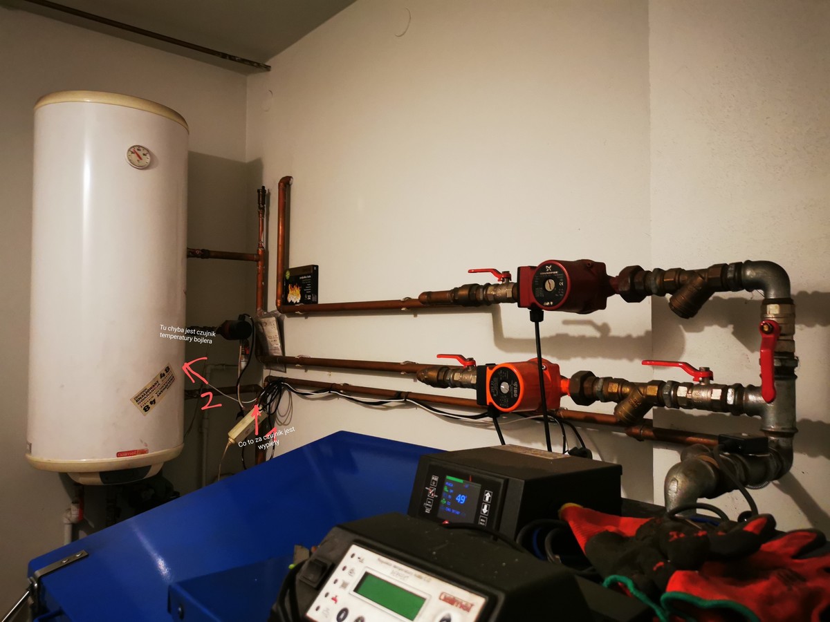

Na jakich biegach masz ustawione pompy c.o. i cwu. ?
Byłem przekonany, że biegi były na trzecim biegu (okazało się że najprawdopodobniej hydraulik przestawił na 1wszy) teraz obie są na 2gim - w południe właśnie je przestawiłem.

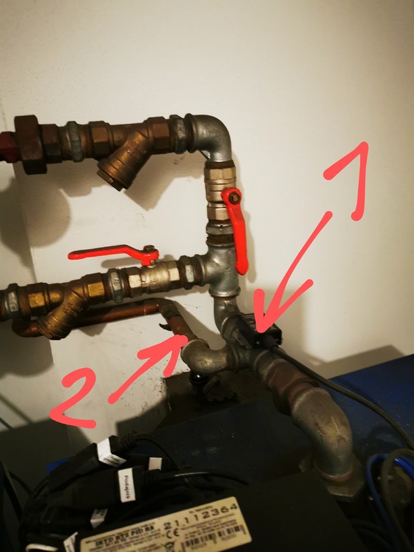

1. co to za czujnik-wylacznik ?
2. Co to za rura, co zasila ?
Instalacja grzejniki, podłogówka ?
Ustawione.
Co do tego czujnika to był on w zestawie wraz z sterownikiem.
A ta rura idzie w ścianę "do pionu"? Nie wiem czy dobrze mówię. Może być też tak że będzie to rura od naczynka wyrównawczego ale nie jestem do końca pewien.
Nie wiem jak to poprawnie nazwać ale w miejscu gdzie rura ta wchodzi w ścianę jest ten cały tkzw. pion większość rur poprowadzonych do góry do skrzynki na piętrze. Więc albo skrzynka na piętrze bądź naczynko na strychu.
Grzejniki w każdym pomieszczeniu a co do podłogówki to jest i jej nie ma. To znaczy od samego początku instalacji występują problemu i działa ona "jak chce". Przykładowo na górze w  łazience grzeje bardzo fest gdzie na dole jest letnia a czasem zimna.
Faktycznie to będzie rura na naczynia przelewowego. Ta instalacja pod piec z podajnikiem do przerobki. Najlepiej i najprościej z zaworem 4 drogowym i z pompą na powrocie. Nie wiem czy masz założony czyjnik temperatury wody powrotnej do kotła, jeżeli tak to podaj tą wartośc.  W tym układzie piec cały czas jest zalewany zimną wodą z powrotu i nie nadąża z grzaniem. Dlatego na razie spróboj ustawić pompę c.o. na 1 bedzie wolniejszy obieg i być może wreszcie uzyskasz temperaturę zadaną. A tak mniej więcej powinna wyglądać twoja instalacja.  Tutaj w układzie zamkniętym. Wiadomo zamiast naczynia przeponowego na powrocie wyjście bezpośrednio z zasilania pieca na naczynie przelewowe.image.thumb.png.da4a1d0a05d7a5adcd61964022aefb49.png
Układ otawarty.Screenshot_2022-12-06-14-11-02-22_40deb401b9ffe8e1df2f1cc5ba480b12.thumb.jpg.aadf7a940b3f9bbce1265f0bd6b5eb28.jpg

I co masz na myśli mówiąc włączyć bojler na stałe? Podłączyć termę do gniazdka? IMG_20230130_204218.thumb.jpg.b1017c09d629da402e55b69d1022b0d3.jpg
Temperaturę wody powrotnej możesz zmierzyc na rurze powrotnej wchodzącej na dole do pieca.
Jednak jest przesłona, otworz ją na ful ustaw 28 i ewentualnie później możesz skorygować stopien odsłony ale nie sądze lepiej reguluj nadmuchem procentowo.  Bojler masz zasilany z pieca i tak niech zostanie. przy bojlerze jest czujnik temperatury ktory jest połączony ze sterownikiem i pokazuje ci aktualną temperaturę bojlera.  więc chodziło mi o wyjęcie tego czujnuja z otworu w bojlerze na zewnątrz. Czyjnik będzie pokazywał temperature pomieszczenia czyli około 20 st natomiast zadaną bojlera masz 45 więc oczywistym jest że włączy się pompa bojlera i bedzie chodzić cały czas bo nie sądzisz chyna że w pomieszczenia temperatura wzrośnie do 45 st. Rozumiesz ? No więc ustawiaj i działaj.

Chyba się nie rozumiemy albo źle odczytałem zdjęcia bo zauważyłem 3 pompę przy bojlerze. I teraz nie zozumiem która pompa do czego. Czy ta terma bojler jest włączony w obieg kotłowy czy też jest jeszcze inny gdzieś za ścianą.

Nr 3 czyli pompa przy bojlerze nie wiem czy poprawnie wytłumaczę ale chodzi o to ze hydraulik montując ją powiedział że ma ona za zadanie po odkteceniu kranu ciepłej wody automatycznie powinna lecieć ciepła żeby nie spuszczać zimnej. Najprościej od razu miała załączać się ciepła (ale słabo się to sprawdza). I wgl mam wrażenie że kontrolka na tej pompie się zapaliła ale zaraz zgasła, wcześniej nie widziałem żeby ta kontrolka na pompie przy bojlerze świeciła

Temperatura spadła bo musi dogrzać i grzejniki i bojler, trochę to zajmie ale powoli powinna rosnąć. Ta pompa przy bojlerze tj pompa cyrkulacyjna .
