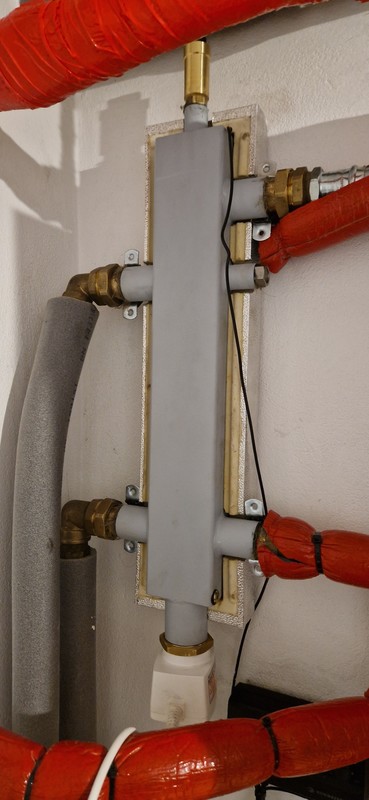

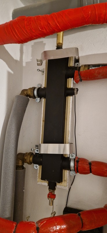

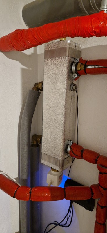

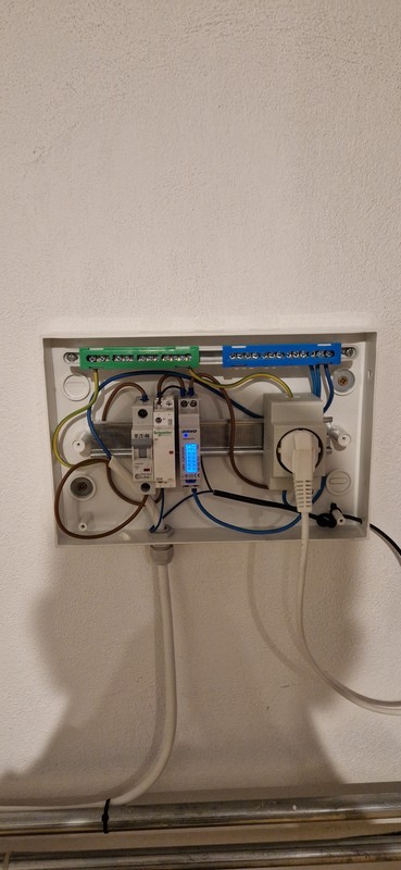

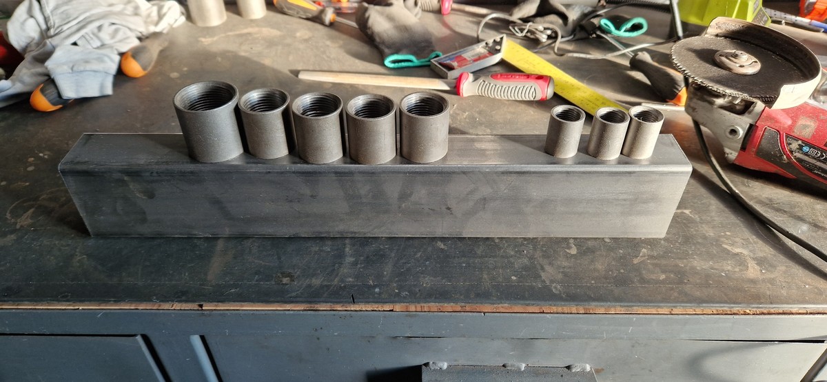

Witam. Ja właśnie zamontowałem grzałkę do sprzęgła. Tzn można dokupić z firmy elterm gotowca, jednak u mnie było sprzęgło wiessmann. Elterm ma inne rozstawy przyłączeniowe i nie pasował. Pogrzebałem w żelastwie w garażu i zrobiłem całe nowe sprzęgło z króćcem 5/4 cala pod grzałkę. Zrobiłem je takie samo jak oryginalne sprzęgło także cały ocieplający "garniturek" pasuje jak ulał. Grzałka na start 2kw (taką miałem) z termostatem. Jednak by zabezpieczyć dodatkowo przed przegrzaniem zrobiłem nową skrzynkę elektryczną a w niej po kolei: bezpiecznik B10- stycznik 1 fazowy (cewka stycznika podłączona do pompki obiegowej czyli pompka on - stycznik on, pompka off- stycznik off)- podlicznik energii- (tutaj mam zamówiony włącznik termiczny z sondą którą włożę do rurki w sprzęgle)- gniazdo na szyne. Jak narazie działa bez włącznika termicznego. Testuję i sprawdza się. Potestuję dłużej to podzielę się szerszą opinią. Parę zdjęć do wglądu wrzucam. Czarne to sprzęgło wiessmann, szare moja samoróbka. Gdzieś tą nadwyżkę fotowoltaiki trzeba wykożystać.

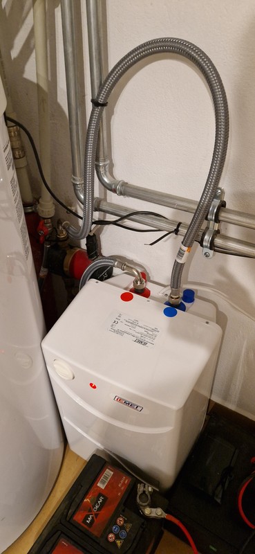

Swoją drogą już kiedyś dokupiłem mały bojlerek 1,5kw i wpiąłem go do powrotu pompy obiegowej cwu. Mój zasobnik nie ma możliwości zamonrowania grzałki. Zużycie gazu spadło o 2-3m3 na dobę. Nie wieżyłem że sama cyrkulacja cwu potrafi mieć takie straty. Polecam to rozwiązanie, sprawdza się. Wrzucę też zdjęcie.
