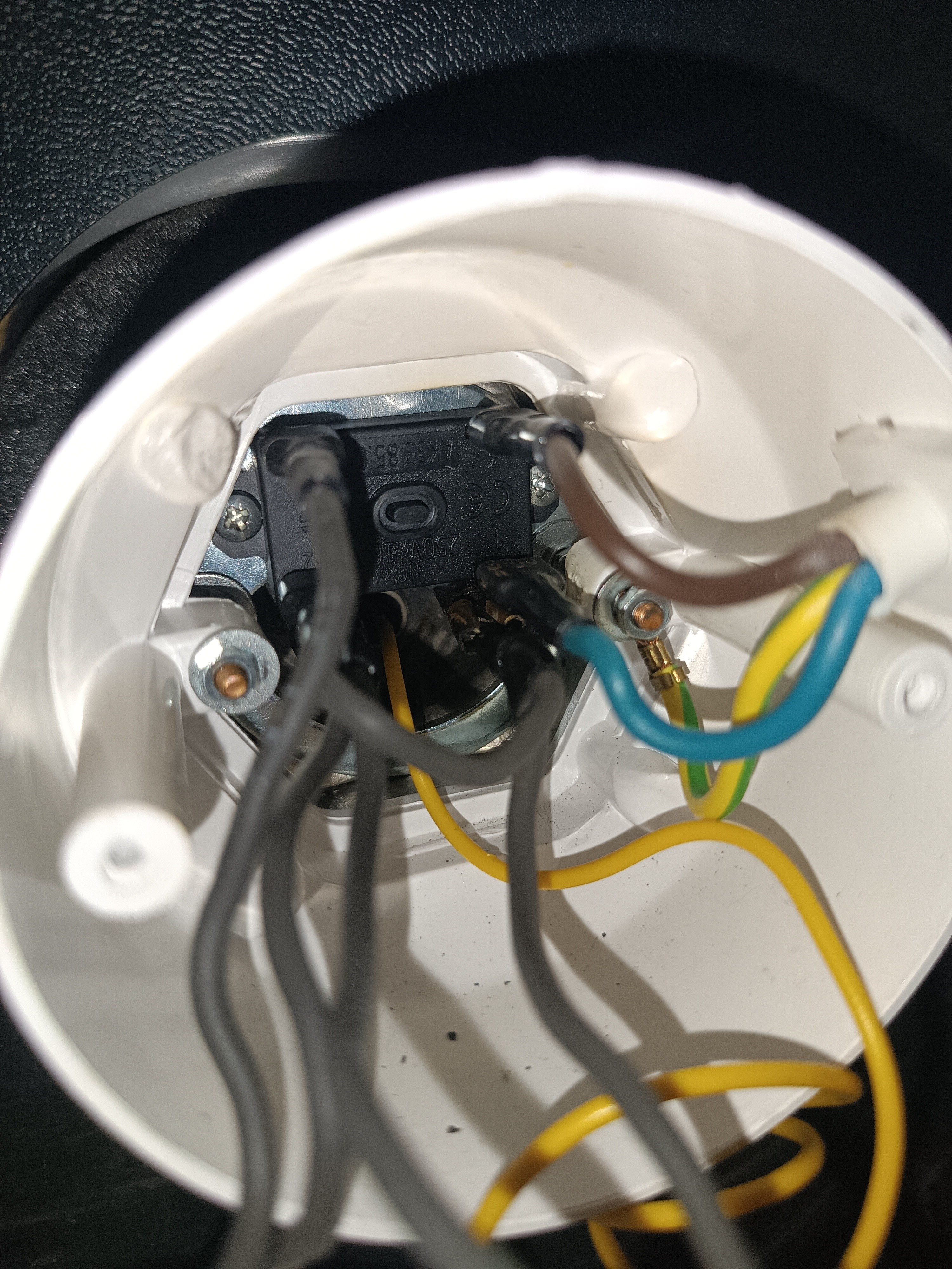

Witam czy mógłby ktoś podpowiedzieć gdzie szukać rozwiązania mojego problemu?
Otóż problem polega na grzaniu się kabli w grzałce elektrycznej do bojlera od ciepłej wody cwu
Jeden przewód nagrzewa się aż topi izolacje i przez to często wyrzuca zabezpieczenie 16A które znajduje się w środku grzałki, przewody siedzą solidnie a mimo to przewód jest gorący że prawie parzy .. tak ma to wyglądać czy coś jest nie tak z sama grzałką?
Edytowane przez Aciek1
Tu trzeba poprawić połączenia przewodów w tej kostce, jest zły styk i tam się nagrzewają przewody.
A ten bezpiecznik to zabezpieczenie przed nadmiernym wzrostem temp w bojlerze, więc dodatkowo coś z regulacją temp wody grzanej.
Dwa przewody doprowadzające napięcie z przewodu neutralnego, przegrzewają się na styku konektora żeńskiego i konektora męskiego grzałki elektrycznej. Tam w tym miejscu jest wszystko bardzo mocno przegrzane.
Podwójne zabezpieczenie nadmiarowo-prądowe, jest moim zdaniem w dobrym stanie technicznym.
Te połączenia na wsuwanych konektorach to największe dziadostwo jakie możemy spotkać. W poprzedniej grzałce też potopiły się koszulki ochronne na konektorach. Teraz mam grzałkę 3-fazy i zamiast konektorów są oczka i kabelki zimne.

Na zdjęciu jest bimetaliczny wyłącznik termiczny 85C AK33-85.05 NCx2 16A 250V 85C , a nie wymyślone  zabezpieczenie nadmiarowo-prądowe, ono tam nie potrzebne.
Wg mnie warto też po za poprawieniem połączeń wymienić ten termik na nowy.
