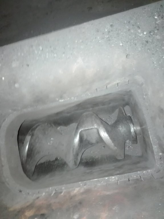

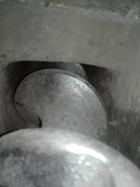

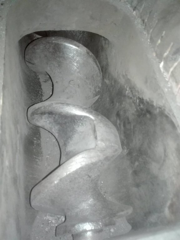

Dzien dobry
od pewnego czasu mam problem ze zrywaniem zawleczek. Zaczelo sie to dziac na marketowym ekogroszku , który byl wilgotny i byla w nim duza ilość mialu. Zawleczke wymienialem codziennie. Podejrzewalem ze być moze to wina wytartego slimaka (zeliwny Ekoenergia). Wybralem z retorty prawie caly ekogroszek i osobiscie nie zauwazylem sladow jakichs uszkodzeń, choc zastrzegam ze nie jestem fachowcem od podajnikow. Nagralem filmiki slimaka od strony retorty. Czy moglibyscie zerknac i podpowiedziec czy waszym zdaniem slimak jest w porzadku? Po zmianie ekogroszku na Pieklorza zrywanie zawleczek sie skonczylo. Zastanawiam sie jak bedzie zima, kiedy piec bedzie pracowac na okraglo. Obecnie grzeje tylko wode wiec podaje paliwo tylko od czasu do czasu. Pomimo poprawy sytuacji z zawleczkami zastanawiam sie czy to jednak nie sa objawy zuzycia slimaka, ktore uwidocznia sie zima. Prosze o pomoc.

Tłumaczę ci ze sam sobie nie wyjme bo nie dam rady. Potrzeba fachowca, ktory nie przyjdzie od razu i nie zrobi w 5 minut. Zrobilem na ten moment to co moglem czyli zmieniłem paliwo i obejrzalem slimak na tyle dokladnie na ile pozwalal mi dostep bez demontażu i przesuwania kotla. Pytam, bo moze ktos kto sie zna widzi cos na zalaczonych filmach, zdjeciach ze jest cos nie tak.

Chodzi mi o to czy stan obszaru slimaka ktory udalo mi sie nagrac i sfotografować jest raczej normalny czy może widac cos niepokojacego.
Nawet wiertło pęknie, jak w ślimak wpadnie kamień. Zawartość miału nie ma w tym przypadku znaczenia. W marketach jest sprzedawany węgiel z niewiadomego źródła. Raczej unikaj tego typu opału. Zawleczka twardość min. 9,8 .  Jak będzie większa twardość, to lepiej.  Ślimak nie wygląda źle, ale liczy się też zużycie rury w której pracuje. Nie jest łatwo ocenić na podstawie zdjęć, lub filmików. Nie ma się co złościć, bo na tym forum są ludzie którzy chcą pomagać, tylko czasami jest to trudne.
