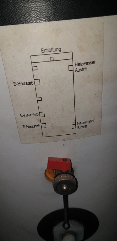

  7. Witam Mam dwa warianty podłączenia zasobnika CWU do pompy ciepła: 1. zasilanie zasobnika z bufora - tutaj konieczne grzanie bufora do temp. wody CWU oraz rozprowadzanie ciepła na podłogówkę przez zawory mieszające termostatyczne 2. zasilanie zasobnika CWU przed buforem poprzez zawór przełączający sterowany z pompy ciepła. Będę wdzięczny za doradzenie, który wariant wybrać. Hydraulik chce to podłączyć według wariantu nr 1 ale mi się wydaje, że wariant 2 jest lepszy, ze względu na to, że utrzymywanie w buforze przez cały rok temp. wody CWU będzie nieekonomiczne. Ponadto to wyklucza użycia w okresie letnim pompy ciepła do chłodzenia podłogi. z góry dziękuję za pomoc
  8. Może czegoś nie rozumiem ale nie znam wysokości walca czyli po prostu długości wężownicy. Znam tylko jej pojemność i średnicę.

  12. Wężownica spiralna 1 cal. Bojler podłączony równolegle na trójnikach za kotłem.
  13. Nie używam go do CWU, on jest podpięty tylko pod kocioł węglowy który jest do likwidacji. CWU mam z bojlera elektrycznego.
  14. Obecnie wisi jeszcze Galmet Kombi 100 l. z wężownicą spiralną równolegle zaraz za kotłem węglowym a to też chyba troszkę jak bufor, chyba że się mylę.
