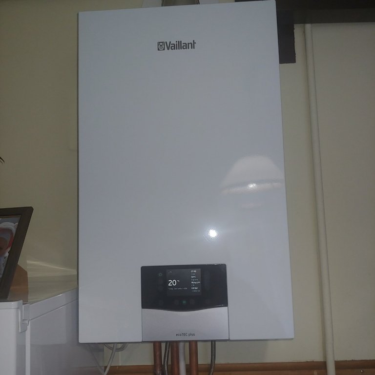

Zawirowania finansowe u mnie wyszły na prostą, podjąłem decyzję i 31 sierpnia zawitała ekipa do przeróbki instalacji. Uwinęli sie w jeden dzień. Wszystko OK, przepalilem 3 razy po 3-4godziny by w te chłodne i mokre dni poprawić komfort cieplny w domu. Póki co, żadnych problemów. Zostało mi tylko zabezpieczyć przed mrozem końcówki odpowietrzen pionów na strychach.
I co? No chyba to wszystko. Prosta instalacja, proste ale wygodne sterowanie kotła przez internet. Po sezonie grzewczym pewnie czeka mnie docieplanie stropów i strychów. Co jeszcze będzie ewentualnie do modernizacji czy poprawy, wyjdzie podczas sezonu.

20210905_074246.thumb.jpg.c1cb09aa847bcc2d019bee90b8a7a76a.jpgW profilu uaktualnilem info . Kociol to Vaillant VC 15 CS/1-5 ecoTEC plus. Zamontowany w kuchni z uwagi na wilgoć w kotłowni. Niby szef ekipy stwierdził że nie powinno to zaszkodzić kotlowi ale ja dmucham na zimne. Troszkę rury nie ten tego, jak uznam że potrzeba je zamaskować,ukryć, dorobie szafkę albo coś w tym guście:)Miałem kilka typów kotłów do wyboru i pisałem o tym. Padło na Vaillanta bo mój instalator je montuje i serwisuje. Dał mi fajny opust, prawie 5 stówek po znajomości. Jak kocioł będzie się spisywał, pokaże zima. Masz fotkę kotła.
