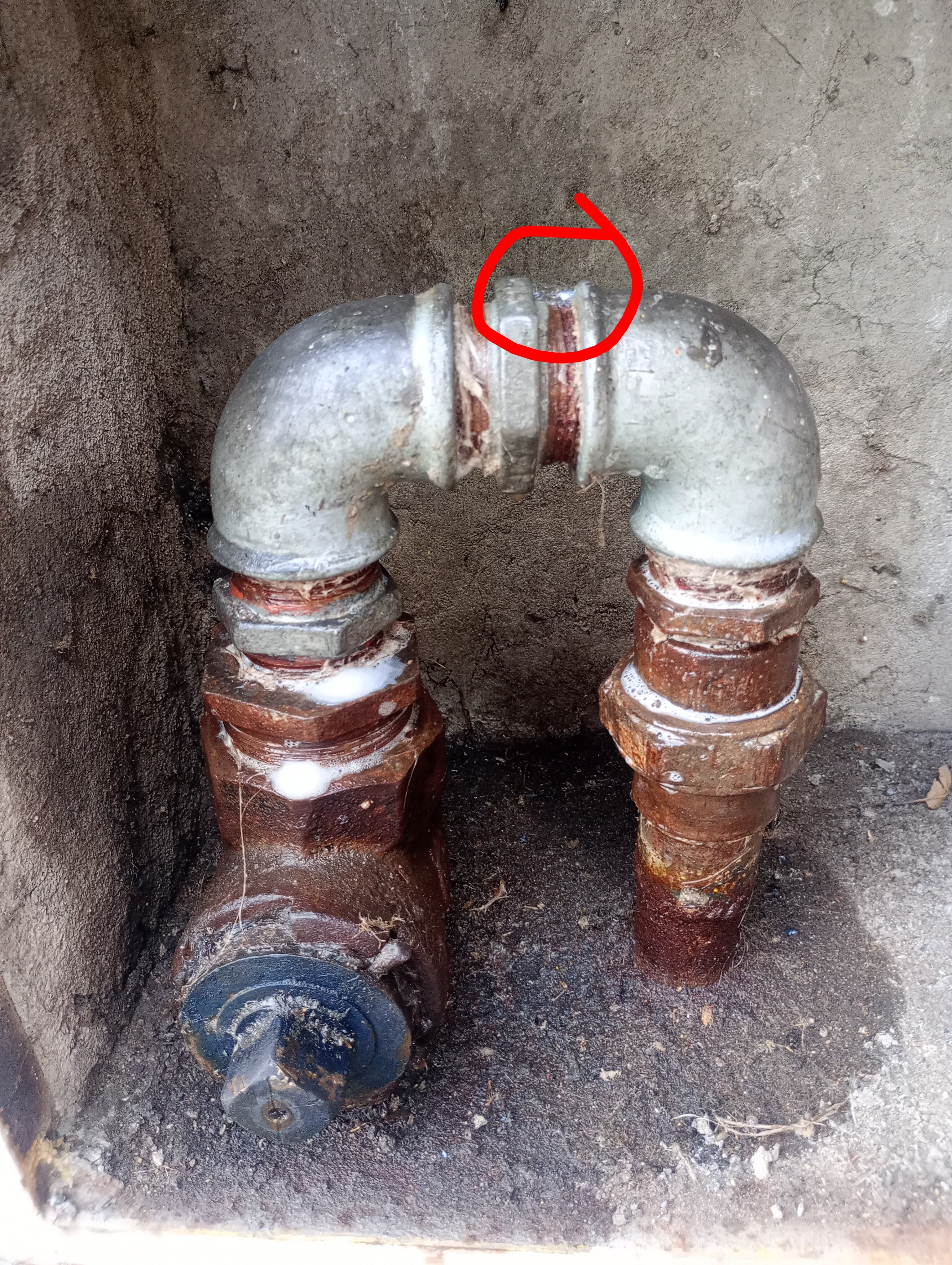

  1. Zadzwoniłem do gazowników i mi powiedzieli że: za głównym zaworem, ale przed licznikiem, rury są moje i sobie wyciek muszę sam naprawić, ale oni mi bardzo chętnie odcięli gaz. Teraz nie mogę grzać w domu ani gotować i muszę na gwałt znaleźć gazownika.ktory mi to naprawi i zrobi test szczelności. A żeby zrobić test szczelności to.trzeba pisma do gazowni składać o zdjęcie licznika. No nieźle tacy specjaliści tu na tym forum a dali poradę w stylu wujka dobra rada.
  2. DamLud obserwuje zawartość Przyłącze gazu cieknące
