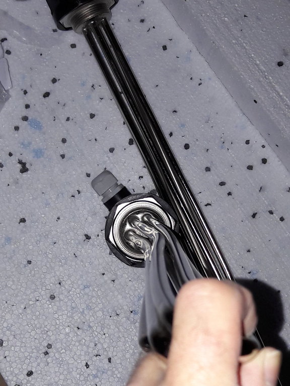

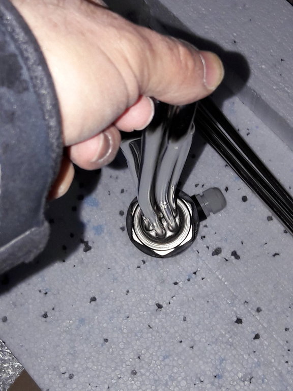

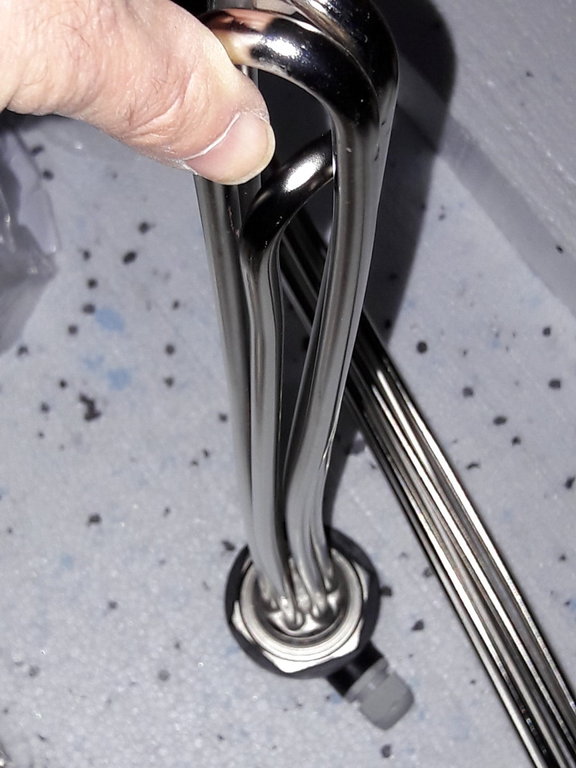

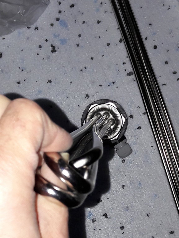

gondoljerzy Opublikowano 19 Maja 2021 #1 Opublikowano 19 Maja 2021 Dzień dobry wszystkim. Mam problem i może ktoś mi doradzi. Kupiłem przez internet grzałki do bufora. Po dość długim oczekiwaniu przyszła paczuszka, a w niej grzałki, ale nieco pogięte. Załączam zdjęcia obrazujące problem. Reklamować i zwracać? Czy nie przejmować się, naprostować ręcznie, montować i grzać? Cytuj
Witek-z-Ulicy Opublikowano 19 Maja 2021 #3 Opublikowano 19 Maja 2021 Oceniając wizualnie, to jakaś porażka. Przy grzałkach elektrycznych przeznaczonych do buforów, ważne jest by element grzejny w rurce grzałki nie był od razu na początku grzałki. Cytuj
gondoljerzy Opublikowano 19 Maja 2021 Autor #4 Opublikowano 19 Maja 2021 Masz na myśli martwą strefę grzałki? Cytuj
mac65 Opublikowano 19 Maja 2021 #6 Opublikowano 19 Maja 2021 Godzinę temu, gondoljerzy napisał: Dzień dobry wszystkim. Mam problem i może ktoś mi doradzi. Kupiłem przez internet grzałki do bufora. Po dość długim oczekiwaniu przyszła paczuszka, a w niej grzałki, ale nieco pogięte. Załączam zdjęcia obrazujące problem. Reklamować i zwracać? Czy nie przejmować się, naprostować ręcznie, montować i grzać? Nie podłączaj puki nie sprawdzisz , jak masz miernik to sprawdź je na przebicie na obudowę , jeśli rurki korpusu są wgniecione do wewnątrz to mogą mieć uszkodzoną izolację i bedzie wojskowa betoniara . Cytuj
gondoljerzy Opublikowano 20 Maja 2021 Autor #7 Opublikowano 20 Maja 2021 Dzięki za rady. Miernik z pomiarem rezystancji mam i pomierzę. Podłączenie uziemienia też zrobię. Bedę też musiał sprawdzić martwą strefę, czy jest i jak długa. Nie pomyślałem o tym wcześniej, a wyjścia w buforze mają około 10cm długości. Rurki nie są powgniatane, jedynie solidnie pofalowane. Zdarzyło mi się kilka razy zmieniać grzałki w bojlerach CO i zawsze były proste. Za młodziaka rozcinałem z ciekawości starą grzałkę i miała twardy płaszcz (nierdzewka chyba), a w środku kruchą izolację ceramiczną. Tutaj płaszcz jest miedziany i niklowany, przy takiej długości wygina się łatwo. Nie będzie problemu, jeśli izolacja pomiędzy spiralkami i zewnętrznymi rurkami ma przewidzianą jakąś elastyczność. Ciekawe, co mi sprzedawca odpowie. Cytuj
gondoljerzy Opublikowano 20 Maja 2021 Autor #8 Opublikowano 20 Maja 2021 Jeszcze raz dzięki za pomoc. Naprostowałem, pomierzyłem, wszystko wygląda dobrze. Włożyłem do wody i podłączyłem prąd. Martwa strefa grzałek ma około 10cm, więc też w porządku. Wkręcę je dzisiaj w baniaki i przechodzę do następnych działań. Cytuj
