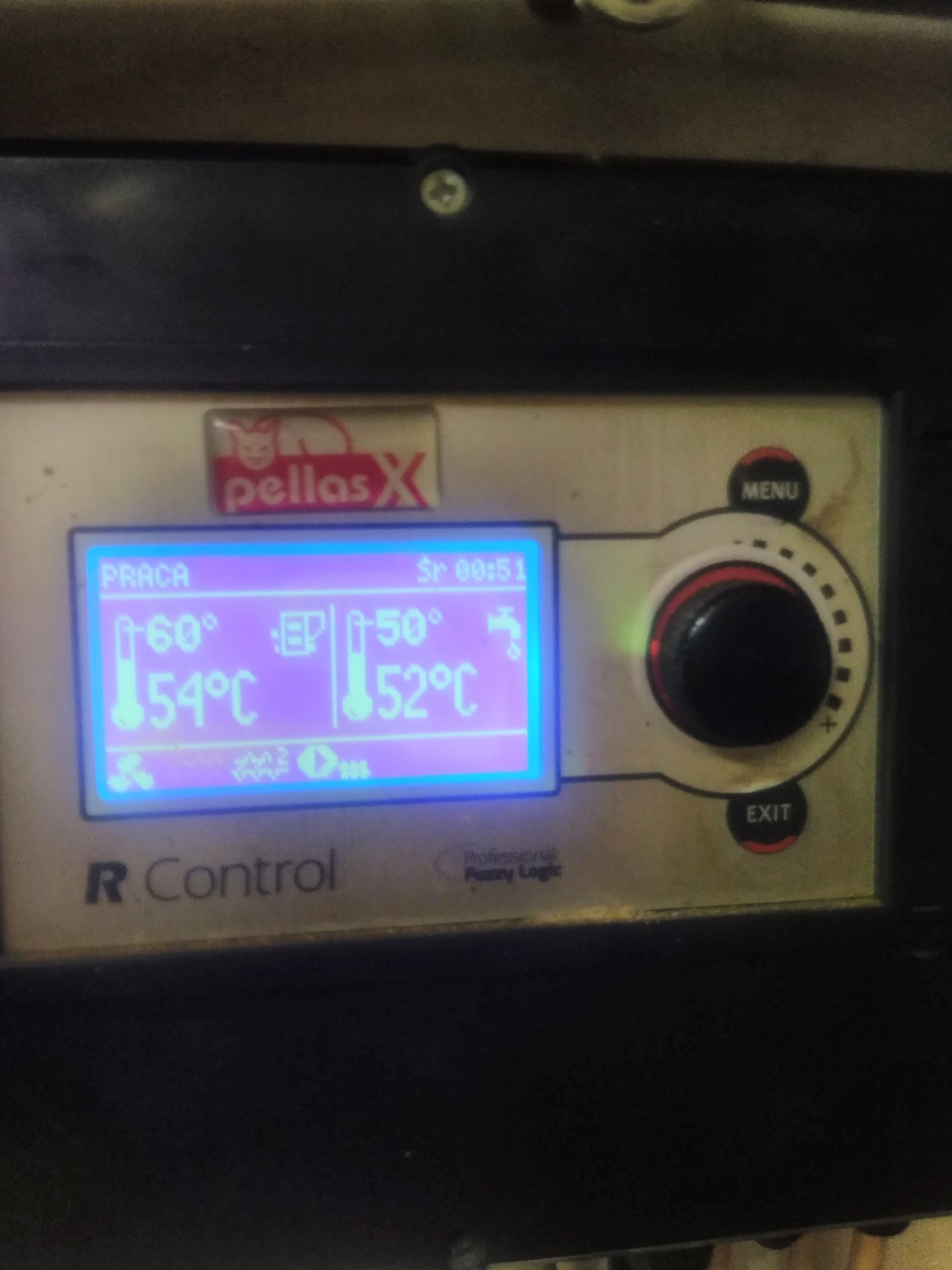

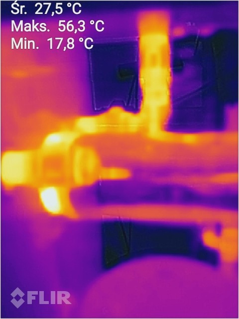

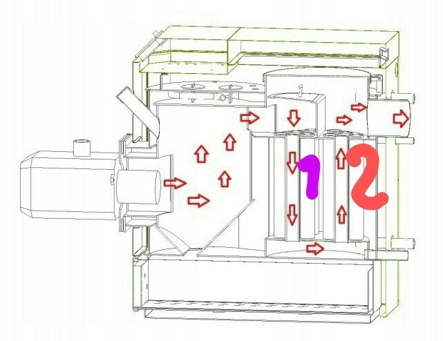

  2. Witam Dziś zamontowałem zawirowacze spalin w kotle na pellet marki LumoTyp Bio Max Są wykonane ze spirali paszociagu Fi38 Piec ten posiada dwa pionowe wymienniki ciepła w każdym z nich jest 9 rur o średnicy wewnętrznej 42mm wysokość zamontowanych spirali 45cm przy wysokości 55cm wymiennika 1 Na pionowym wymienniku nr 2 od góry mam włożone 9 krótkich sprężyn długości 8cm Także wymiennik nr 2 jest stłumiony tylko na końcu przed wylotem spalin do czopucha Temperatura zadana na piecu 60* Po rozpaleniu palnika piec szybciej uzyskuje temperaturę, Znacznie też spadła temperatura czopucha, Rurę można trzymać ręką, temperatura wody na piecu jest cieplesza niż rura czopucha 45-50 stopni Czy to nie za mało? Na co jeszcze zwrócić uwagę po montażu takich zawirowaczy? Czy ich średnica nie jest za duza? Warstwa osadu która utworzy się pomiędzy spiralą a rurą zapewne będzie obniżać sprawność. Do tej pory piec w sezonie zimowym czyściłem raz na 6 tyg Zobaczę po tygodniu jak to wygląda i prześlę zdjęcia z komór wymiennika
