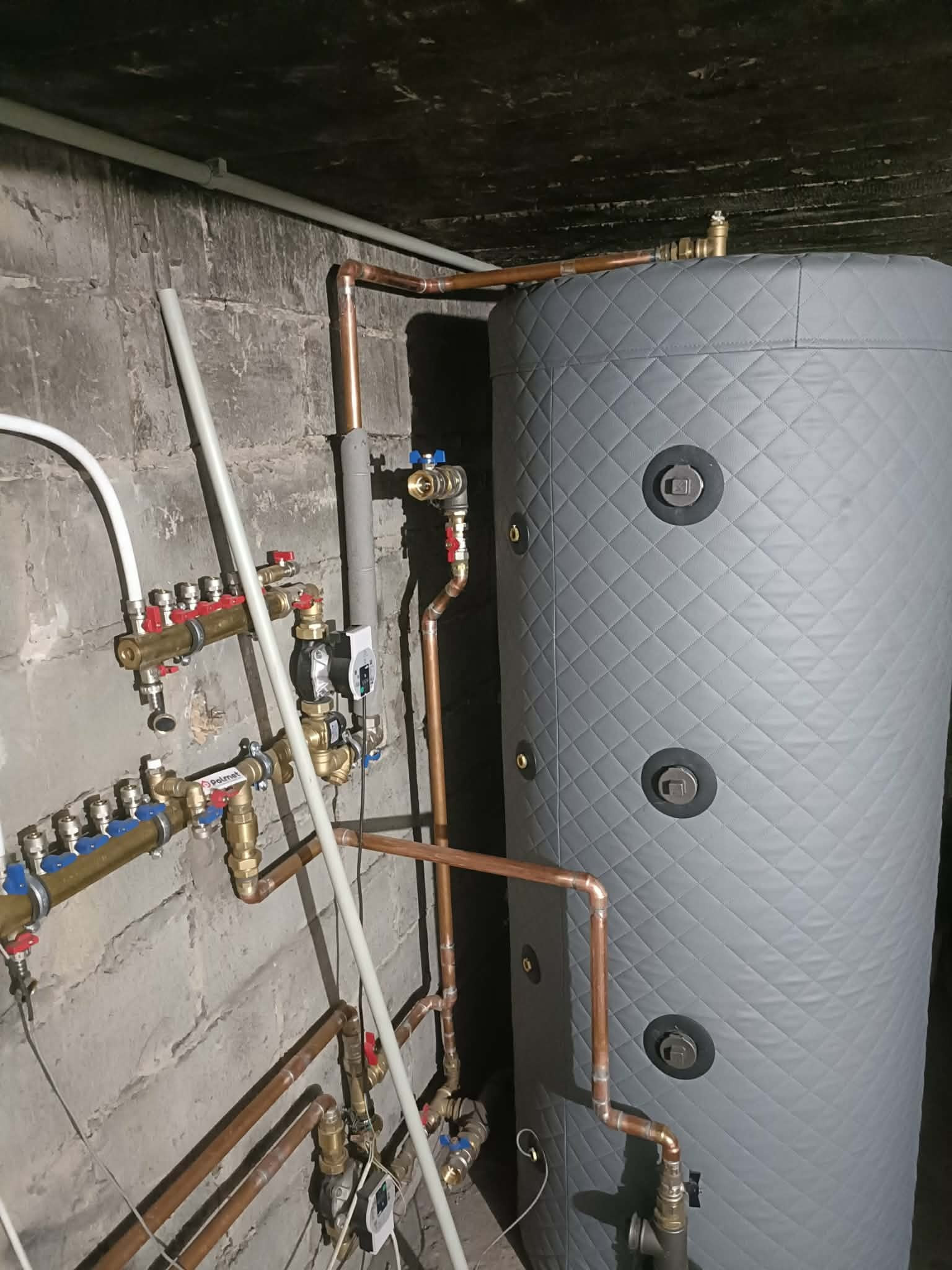

Witam! Trochę mi się skomplikował układ hydrauliczny. Im dalej w las tym więcej przeróbek.
Mieszkanie 45m2 narazie nieocieplone.

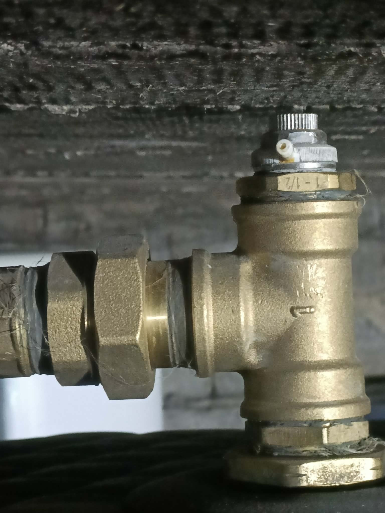

Wysokość piwnicy 2m z ledwością upchałem bufor 500l, niestety udało mi się wsadzić tylko redukcje z 6/4 na cal, trójnik i odpowietrznik grzejnikowy (niby automatyczny, tylko czy działa w takiej pozycji?) Układ jaki miał być to jedna pompa na rozdzielacz, z rozdzielacza 5 grzejnikow i jeden obieg na CWU. Układ mi się trochę skomplikował przy dalszym remoncie. Jako że będą 2 obiegi, podłogówka i grzejniki to już chcę wstawić wyspawany rozdzielacz i zrobić CWU na osobnej pompie i zostawić jedno wyjscie na wypadek grzania garażu. Tylko że przez wysokość pomieszczenia nie jestem w stanie wstawić nic innego z górnego wyjscia buforu niż trójnik 1 cal.
Pytanie czy na takie małe mieszkanie (boiler 100l, 45m podlogi i 4 grzejniki) wystarczy zasilanie rozdzielacza 1 cal? Czy może zaraz za srubunkiem przejsc na miedz 35? Niestety trójnik z tym odpowietrznikiem musiałby zostać bo nie chce mi się wkuwać buforu ani robić dziury w stropie.
Pytanie 2. Czy ten odpowietrznik niby automatyczny działa w takiej pozycji jak na zdjeciu?

cal wystarczy, kwestia przepływu ale w fabrycznych buforach odbiorników nie wpina się od góry tylko przyłączem z boku które wewnątrz bufora ma fajkę wywiniętą do góry, sprawdź bo może tez tak masz.
 Taki odpowietrznik to kiepski pomysł - żywotność dwa do trzech lat i wymiana na nowy . Do bufora raczej taki z pływakiem.
Właśnie o przepływ mi chodzi czy aby te odbiory nie były za duże jak na calowa rurę
Z pływakowymi też nie ma reguły, jakbym miał miejsce to bym dał pływakowy. Widzisz że do stropu jest pół centymetra. Nawet jak raz w roku trzeba będzie wymienić to co to za problem. Pytanie tylko czy aby na pewno on automatyczny i czy działa w takiej pozycji czy musi być w pionie jak przy grzejniki żeby automatycznie odpowietrzal
W teorii tak, w praktyce oprócz tego że będzie ciekł to nie. Potraktuj go jako ręczny.
Z drugiej strony trzeba było dać tam łuk miedziany 90° a odpowietrznik w miejscu łuku co kieruje tą rurę w dół. Tam zamiast łuku wstawiasz trójnik i normalny odpowietrznik
Jak to mówił Pudzian. "Nie dało by to nic" 😁  w miejscu gdzie schodzi w pion już jest mocno obniżona poziomem względem wyjścia z buforu. Różne warianty testowałem. Trójnik w poziomie i automat w pion, nawet testowałem trójnik środkiem do dołu i z lewej odejście a z prawej automat z bocznym gz. Wszystko wychodziło źle więc zdecydowałem się na grzejnikowy odpowietrznik.
Jakbym miał szerszą schody do tej piwnicy to bym się zdecydował na niższy a szerszy. No ale niestety to jedyny 500l który się zmieścił.
No a co z tym zasilaniem? Dawać gz cal na 35 miedź do zasilania rozdzielacza czy zostawić 1 cal rure?
1 cal spokojnie wystarczy
