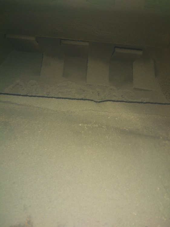

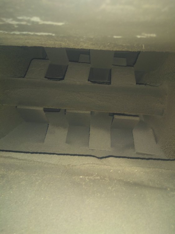

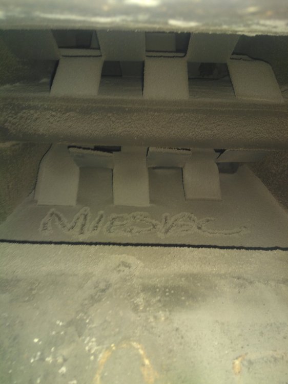

Około miesiąca I około 200 kilo wegla . Tak to wygląda u mnie . Tam gdzie lepiej widać napis miesiąc to gorna wyczystka . No i też było kilka dni że się tam odstawil na chwile .IMG_20200507_164319.thumb.jpg.415b246a9e6f77b45d47335b36848d07.jpg
Jak go wyczyszcze ale tak dobrze to przez pół godziny gonitwy na pelnej mocy i ustawieniu palnika na 17 kw spaliny osiągają temperaturę około 120 stopni . Bez tych kilku blach ( blachy pochodza z obudowy komputerowej , takiej starego typu dość grubej ) spaliny były w okolicy 170 stopni . Różnicy w spalaniu trudno mi jednoznacznie określić . Jeśli jest to z pół kilo na 10 dziennego zużycia . Więcej raczej bym nie obstawial . Grunt że syf zostaje wytracony w kotle , nie leci to w komin . Co do komina też nie stwierdzam złego wplywu . Ważne by palić suchym opalem to mu nie zaszkodzimy .

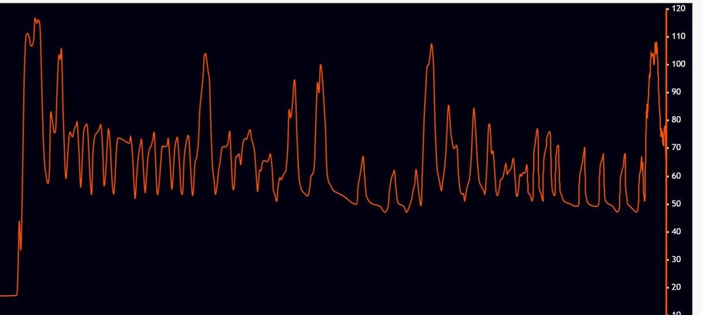

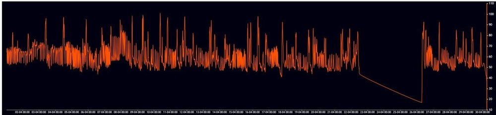

Akurat kilka dni temu wyjalem zawirowywacze na wiosnę, wiec wrzucam wykres temperatury spalin za kwiecien (z zawirowywaczami, dolny wykres) i za maj (bez zawirowywaczy, gorny wykres). Defro 9kW, 4 zawirowywacze. Piki to grzanie wody, praca na 100% wg sterownika,r eszta 1% (czyli ok. 3kW) i nadzor.
