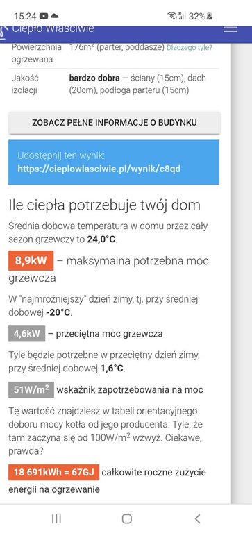

Witam. Stoje przed wyborem kotla do swojego domu.  Początkowo chciałem wybrać sekom łucki ale ostatnio przeczytałem tutaj na forum ze jest mocno nie doporacowany i że producent wypiął się na klienta. Także pomyślałem o sasie jaki model jest najlepszy na ekogroszek?dom 140 grzejników 138 m² podłogówki sciany 15cm.styro okna 3 szybowe i 25cm wełny, z ciepłowłaściwe wychodzi ze 14kw max także takiego szukam . Co polecicie ?który sas najlepszy do spalania trudnego groszku ?

A czy taka 15kw.da sobie rade faktycznie?nie znam się na tym aż.tak a boje się przewymiarowana kotla?
Jeśli rzetelnie wpisałeś wszystkie dane to 15KW da radę z palcem w nosie. Osobiście miałbym dylemat 12 czy 15 KW. Ciepłowłaściwe dodaje aż 4 KW mocy grzewczej na CWU, a przecież nie grzejesz non stop pełnego zasobnika wody od temperatury kranowej do zadanej. Dodatkowo jest to wariant pesymistyczny gdzie średnia dobowa jest mocno na minusie (zależne od strefy, u mnie na pomorzu zachodnim jest to -16). Myślę, że i 12 KW by to ogarnęło.

Kolego jeszcze to dokładnie sprecyzuj ile tych metrów do ogrzania a najlepiej wstaw link z ciepłowłaściwie.

Z cwu pokazywało 14kw
Moim zdaniem skam 13 obskoczy to bez kłopotu
Według tego to spokojnie ogarnie ci to skamp pv 13 kw.
Kup kocioł o mocy 9Kw . I ciesz się niskim spalaniem.
13-ka ma fajne czyszczaki nie trzeba grzebać grabiami tylko wajhą poszarpać i po robocie .
Użytkuje od roku skamp pv13. Kociol bezproblemowy w eksploatacji i obsludze. Obecnie pale w nim ekomialem po 650zl/tona. Jedyna wada jakosciowa jaką zauwazylem to oslona izolacji termicznej kotla moglaby byc solidniejsza, poniewaz jest podatna na wgniecenia. Czyszczenie bardzo latwe, zadne spawy w tym nie przeszkadzają.
