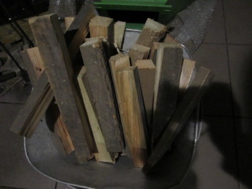

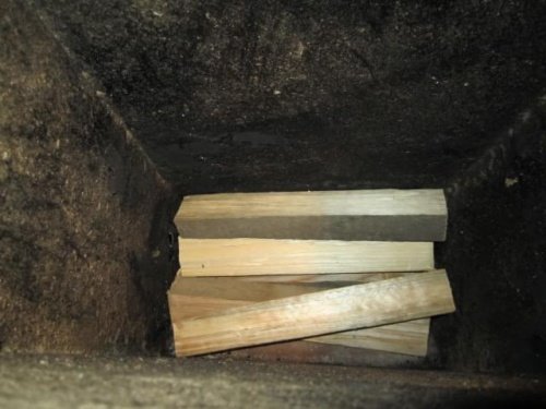

U mnie tak to wygląda.Spalam na razie drewno z pociętych desek,belek,słupków,ale dosyć mocno rozdrabniam.Komora kociołka nie czyszczona od ponad miesiaca i widać pozostałości trocin po spalaniu węgla.

Moje jest grubsze, ale raczej nie jest to kwestia układania. Pakujac okraglaki mieszczą się akurat dwa obok siebie, więc są praktycznie układane w 2 kolumnach.
Taka drobnica to rozpalam. Ukladam takich szczypek ponad palnik, rozpalam gazowka i jak dobrze złapie to momentalnie (kilka sekund) jest 400 na kominie.
Do tego coś mi się zaczął psuć termomete spalin (laddomat 500st) - zaparowuje szybka od wewnątrz jak jest rozpalone...
Jeszcze jedno: czy wejście do palnika macie schowane w stosunku do ścianek komory? U mnie z prawej jest zlicowane, natomiast z lewej ten beton wystaje ok 2mm w stronę drzwiczek. Niby nie powinno mieć znaczenia, ale...
Mój jest schowany na grubość ściany pierwszego wymiennika.
