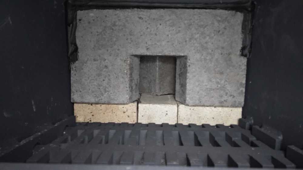

No faktycznie mały ten wlot w porównaniu do mojego,jak przy tak małym wlocie osiągnie moc i jeszcze hamulec przepływu w postaci zawirowaczy,koniecznie daj znać jak kociołek będzie już śmigał, czy daje rade  wyciągać spaliny przy dokładaniu i czy ma moc po prostu,papier jest ważny ,będzie można kocioł kupić bez problemu z parę lat ,chyba że znów coś wymyślą

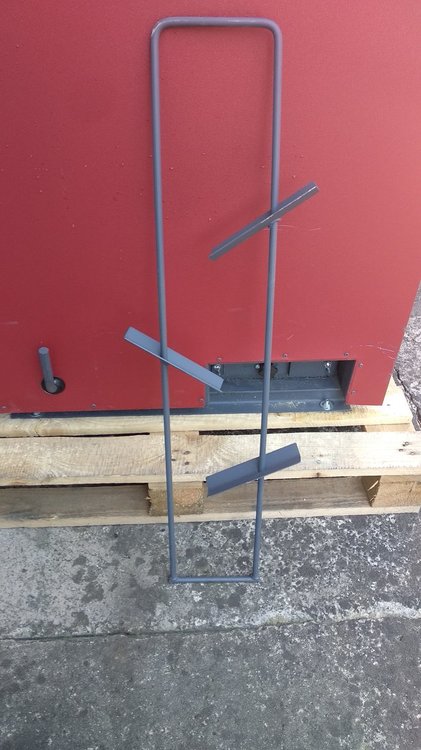

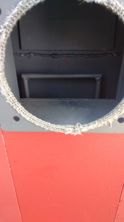

W dniu 27.05.2018 o 10:35, janus61 napisał:
Ten rozwirowywacz jest w ostatniej komorze czy środkowej.
Edytowane przez dar12
Raczej w środkowej.
Ostatniej ja widzę
Może być  w środkowej, jak i ostatniej, jest uniwersalny... :)

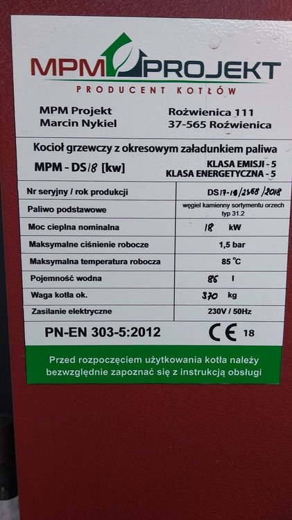

Klasa 5. Kilka fotek.IMG_20180527_101402.thumb.jpg.0c8e233148b18f314c1ad2f8ded7b6e7.jpgimageproxy.php?img=&key=acc5b9696ee8bf50imageproxy.php?img=&key=acc5b9696ee8bf50
Czyli co  - dokupując jeden zawirowywacz (który chyba lepiej trzymać w ostatniej komorze bo w tej wcześniejszej nie wiem jak długo wytrzyma z uwagi na wyższą temperaturę)  i przednią część palnika mam 5 klasę emisję spalin i energetyczną :D
Edytowane przez Kristofer82
W pierwszej komorze to spaliny lepiej się wymieszają a w ostatniej to już po ptokach. Jak po jakimś czasie przepali się to jaka to filozofia taki coś dorobić, a nawet lepsze.
Nie wiadomo czy to się sprawdzi jako coś użytecznego,czy zwykły wieszak na sadze.
I może zbyt hamować przepływ plus mała dziura w przegrodzie i na drewnie mamy produkcję smoły na potęgę ,plusem może być dłuższe spalanie i mniejsza moc do uzyskania bez zbytniego przymykania pp ,wg mnie na węgiel to wszystko jest zrobione,ale kiedyś sobie zamówię ten palnik i sprawdzę jak działa,na węglu zrobili tą 5 klasę ,drewna nawet nie prubowali
Edytowane przez maronka
pamiętajmy, że zdjęcia są dla tego maleństwa co ma 8 kw. Mój to 17-19 - tam palnik może być inaczej zrobiony.Chyba że źle widzę i to nie ukośnik przed 8 a "1" :p
Wg moich doświadczeń z moim DS-em  zawirowywacz przy paleniu drewnem nic nie da ,  może coś daje przy paleniu węglem
Przećwiczyłem kilka rodzajów zawirowywaczy i zaburzaczy ciągu w swoim kotle - wg mnie one nic nie dają.
Dużo lepiej sprawdza się RCK.
I tak masz ledwie ciepłe spaliny, co zawirowywacz miałby jeszcze z nich wycisnąć ? Przy wyższej temp. spalin zawirowywacze zawsze coś urywają. Cała sztuka to urwać możliwie dużo z temperatury spalin i jak najmniej stracić na jakości spalania i komforcie obsługi. Co z tego, że spaliny będą letnie jak cała reszta będzie pracować źle...
