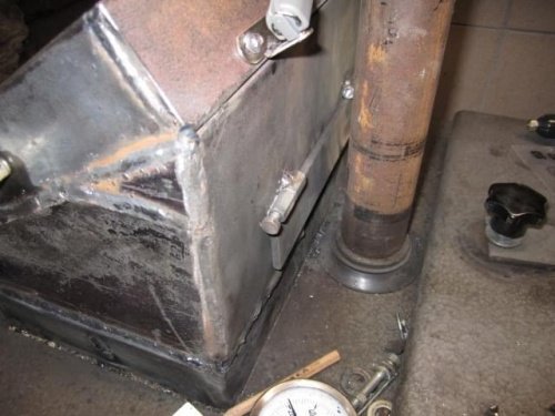

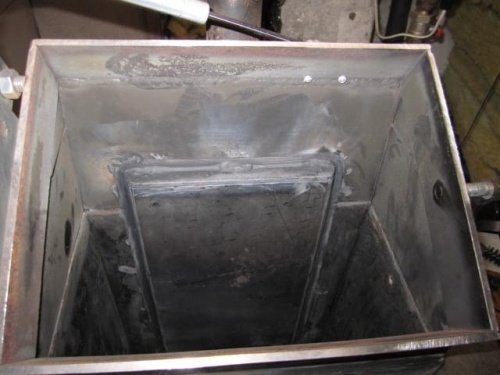

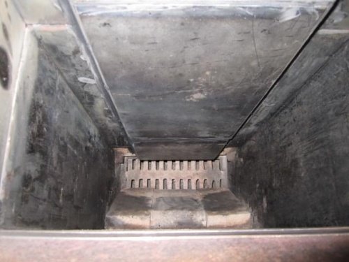

Dzisiaj skończyłem dorabienia kanału z PW.
[/url]">http://69a1673d7e8ace55med.jpg
[/url]">http://fd33346881f35e55med.jpg
[/url]">http://https://www.fotosik.pl/zdjecie/ee1b8ba9f094aef3'>ee1b8ba9f094aef3med.jpg
Od niedawna zacząłem palić w MPM węglem, musiałem wyciągnąć blachę w zasypie bo węgiel blokuje się.Z kolei teraz jest za duża moc, szybko się wypala, nie wiem co robić ?
Jakim węglem palisz?
generalnie orzech, ale próbowałem różnych
bez blachy jest ok
Nieco wcześniej masz fotki wnętrza mojego kociołka,komora jest zmniejszona i nawet orzech nie blokuje się na tym przewężeniu.Chyba że masz jakiś spiekający się gatunek węgla.
ładne wykonanie, jeszcze pomalować na zewnątrz :D
próbowałem pod różnymi kątami montować tę blachę ale nic z tego, chyba muszę zmienić węgiel ale poszukać innego dostawce
