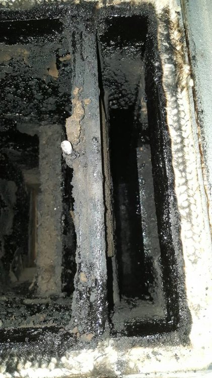

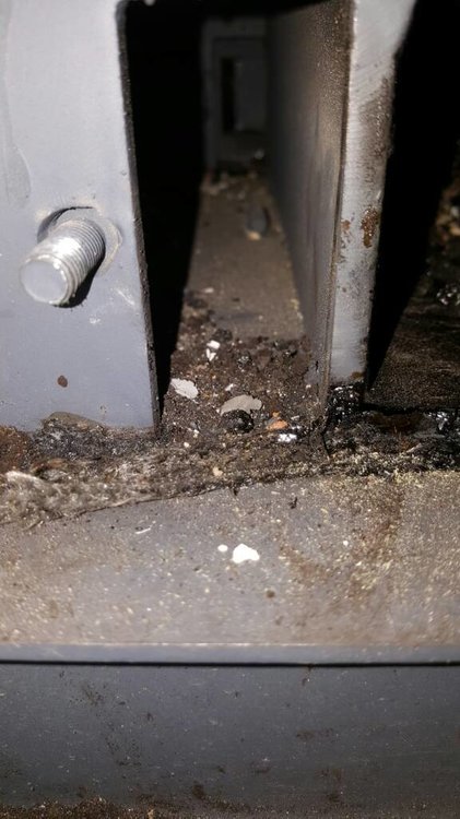

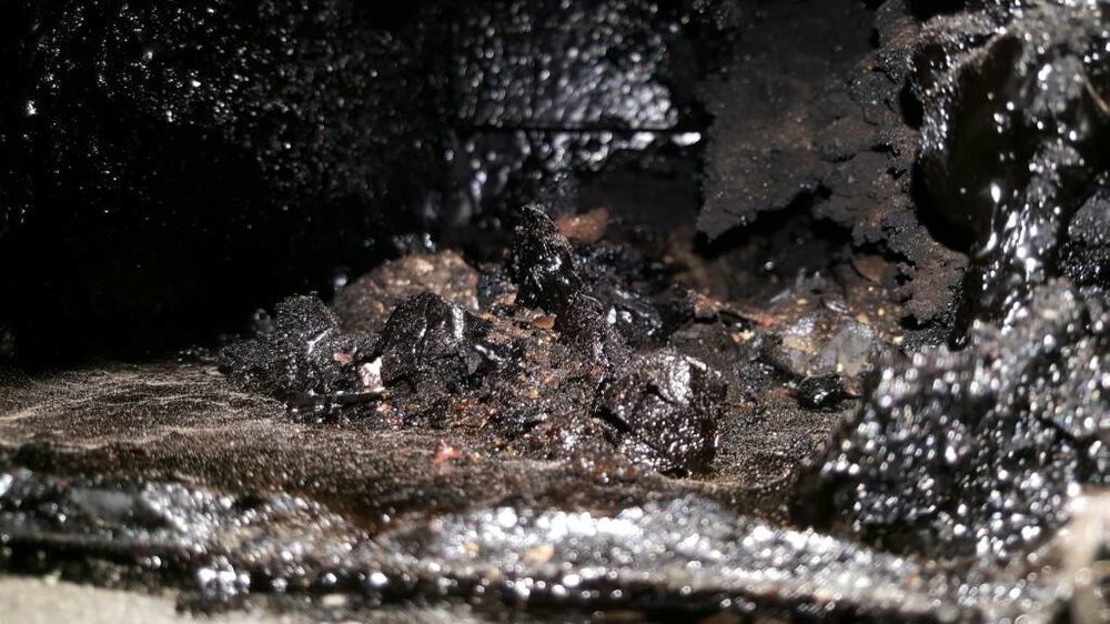

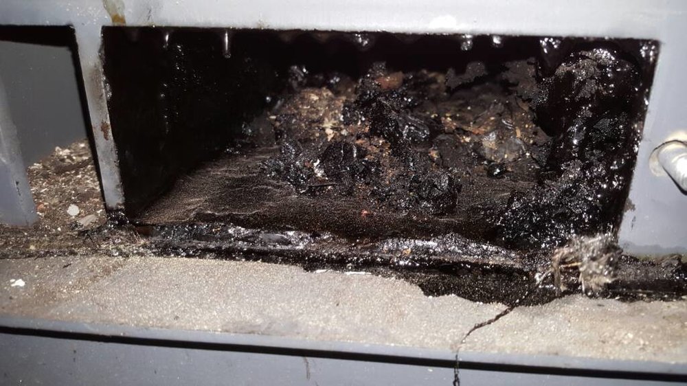

Na mój problem z brakiem ciągu właśnie odpowiedzieliscie mi powyżej pod ta blacha bylo tyle spiekow od smoly i sadzy ze zapchalo przelot. Dlatego na krotkim obiegu ciagnie jak odkurzacz, a na normalnym obiegu zero ciągu. Wlasnie czyszcze wymiennik i jestem w szoku co tam się dzieje. Ocieple tez dzisiaj rure od czopucha do komina.czy ta smoła bedzie zawsze czy to po pierwszym utuchomieniu pieca tak sie nazbieralo ? Jak myslicie ?.f9664dce35b65f8ca359e14f4344ab2a.jpgbcaea09949095ea5a5b80ad7cbe8402c.jpgdc0bde7e011d172fa739895c611c5f04.jpg4833d63ef0fef00a2a7d184c12fcda24.jpg

Kurcze tyle smoły..... :(  Jak to wszystko wybierzesz, przepal mocno samym węglem :) Pozdrawiam.

Na taką smołę jest tylko jedno lekarswo ...suchy opał i odpowiednio wysoka temperatura ...u mnie bylo coś podobnego jak chcialem sie pozbyc mokrych gałęzi ...od tamtej pory nigdy nie ładuje mokrego drzewa.Na suchym węglu brak  smoły gdziekolwiek bym nie zajrzał.Jakby ktoś był chętny to mam do sprzedania nie używanego  najmniejszego 5-7KW MPM -a ,jeszcze ze starym,podobno mniej zapopielającym się  typem palnika .Kupiłem  jakiś czas temu ,bo miałem wymieniać mojego starego 15 letniego DS -a .Jakiś czas po zakupie  okazało się że w moim miescie rusza program wymiany kotłów  ,na kotły   na biomasę ,zapisałem się i raczej nie będę miał okazji zamontować tego nowego MPM -a

Takiej smoły to nie było u mnie nawet w śmieciuchu palonym od dołu. Czy Ty stosujesz miarkownik czy na stałej szczelinie paląc drewnem ? Mając nawet ten mały bufor puszczaj ten kocioł na pełnej mocy ze stałą szczeliną PP i PW i wszystko wypalisz, tu nie można przymykać PP bo będą takie kwiatki.

yachtline nie wygląda to dobrze,tyle smoły na wymienniku po jednym paleniu?!Raczej niemożliwe chyba,e palisz jakieś smieci?
