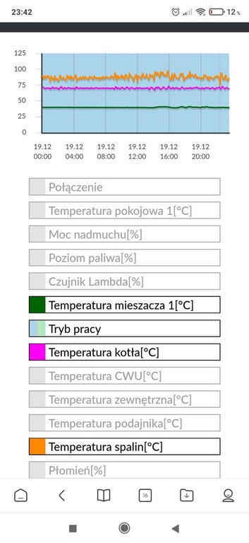

Chcę, aby kocioł chodził cały czas, jedynie z przerwami wywołanymi przeze mnie na czyszczenie, a powrót był zabezpieczony tymi podręcznikowymi około 60 stopniami.
Generalnie z tego co się dowiedziałem to najlepiej, jakby kocioł oscylował około temperatury +60 stopni, na powrocie miał tyle samo i chodził cały czas.
Niestety, nie radzę sobie z tymi założeniami. Po zabawie z różnymi opcjami udało mi się uzyskać żądaną temperaturę w domu przy około 4 wygaszeniach i rozpaleniach pieca na dobę. Dom się nagrzewa, piec wyłącza, temperatura spada o 0,5 stopnia, włącza się grzanie i tak w kółko. Temperatura na kotle waha się pomiędzy 65, a 50 stopni w czasie pracy. Zależnie jest to od załączenia pompy CO, którą ustawiłem na start przy 60 stopniach. W ustawieniach serwisowych dałem minimalną temperaturę zadaną kotła 65, a maksymalną 78 i pogodówka z FuzzyLogic tak sobie reguluje pomiędzy tymi temperaturami.
Powrót waha się od 35 do 55 stopni. Temperatury spalin mam około 100-110 stopni.
Co ciekawe, kiedy włączę w ustawieniach serwisowych ochronę powrotu to temperatura ładnie dochodzi do wymaganej, ale na grzejniki nic, albo prawie nic nie idzie i w konsekwencji woda krąży od kotła do 4D. Gdy dojdzie do tej wymaganej na powrocie plus histereza to wtedy woda z kotła idzie na grzejniki, ale tylko dosłownie na chwilę, bo w tym czasie z grzejników znowu spływa do kotła, do powrotu i znowu jest 30-40 stopni i stop, podgrzewanie przez zawór, woda lata od kotła do 4D, ale kocioł jest już blisko temperatury zadanej, zanim powrót się nagrzeje to kocioł przekracza zadaną temperaturę i po chwili wygasza się. Uwaga na temat termometru temperatury powrotu. Jest on przyklejony do rury pomiędzy mieszaczem i kotłem. Pewnie nie jest to dokładny pomiar...

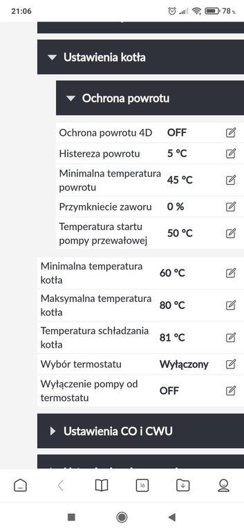

5.      Ustawienia serwisowe> Ustawienia kotła> Ochrona powrotu> histerezę ustawiłem na 2 stopnie, minimalną temperaturę powrotu na 58 stopni, ale nie wiem, jak regulować parametr „przymknięcie zaworu”, opisane jako „przymknięcie zaworu, gdy temperatura jest za niska” Obecnie ustawione jest na 10% w skali od 10 do 80. Co to jest, jak to działa? W tym menu jest też „Temperatura startu pompy przewałowej”, ja chyba takowej nie mam (tylko CO i CWU), więc mnie on nie dotyczy?

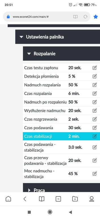

10.  Z wykresu czasem wynika, że np. po 1,5h postoju kocioł zaczyna pracę od „stabilizacji”, a nie „rozpalania”. Od czego to zależy? Chyba powinno być rozpalanie-stabilizacja (ewentualnie)-praca? W instrukcji nie ma mowy o stabilizacji.

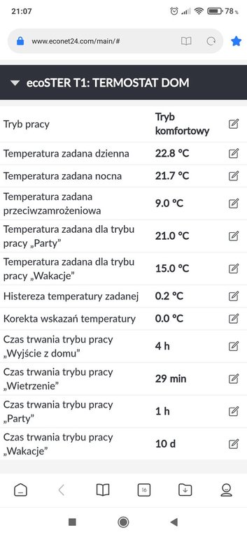

11. EcoSTER T1: Sterownik pokojowy mam ustawioną temperaturę dzienną i nocną. Działa tylko dzienna. W nocy nie schodzi do „nocnej”, w ogóle nie wiem, jak definiuje się „noc”? Zakres godzin? Tak w ogóle jakie jest hasło do ustawień serwisowych tego sterownika? W necie i na kotle wchodzi 0000, ale tutaj nie.
Na powrocie powinieneś mieć jakiś mieszacz(patrz punkt 4) i jeśli masz taki zawór z siłownikiem to "przymkniecie zaworu" jest parametrem do ilu procent max siłownik może zamknąć ten zawór. Całkowicie zamknięty to 0%. Co do reszty to trzeba wiedzieć co się ma, wstaw schemat, to zobaczymy

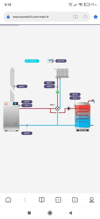

W załącznikach schemat i fotki z kotłowni.
To jak powinienem manipulować, aby nie było problemu opisanego tutaj:

@T-G  w Twojej instalacji brakuje pompy krótkiego obiegu.Więc praca z włączoną ochroną powrotu nie będzie ekonomiczną.Czerwona kropka na schemacie to brakująca pompa.
A czy bez pompy da się w ogóle tak to wszystko ustawić, żeby powrót był około 60 stopni i piec normalnie grzał też kaloryfery?
A teraz jak to działa ochrona powrotu? Grawitacyjnie?
nie da się
nie działa, albo rybki albo pipki musisz sie zdecydować

Termostat pokojowy ma tryby pracy:
Gdy wybierzesz tryb pracy komfort - ustawia temp tylko dzienna
Gdy wybierzesz tryb pracy ekonomiczna - ustawia temp tylko nocną
Gdy wybierzesz tryb harmonogram - ustawia temp dzienna i nocną i w ustawieniach harmonogramu ustawiasz godziny poszegolnych temp co poł godziny.
Kreska w gore temp dzienna, kreska w dol temp nocna.
Ja polecam korzystac ze stałej temp w domu czyli wybierasz tryb komfortowy.

Wiesz może o co chodzi z tym:

A Ty masz całkiem wyłączoną ochronę powrotu przez 4D?
W termostacie się nie ustawia
Mam całkiem wyłączona ochronę powrotu na zaworze 4d jeżeli chcesz ją zostawić to ustaw sobie 40 stopni ochronę powrotu i 5 stopni histerezy i przy 45 zacznie mieszac natomiast i tak zacznie się zamykać i otwierać kilkukrotnie. Procent zamknięcia zaworu możesz zrobić z 5 na 20 więc zawsze coś tam będzie mieszać. Jest jeszcze kod 0124 gdzie możesz włączyć ustawienia zaawansowane i pokaże Tobie temp spalin na jednej ze stron plus liczniki serwisowe w informacjach. U nas temp powrotu na wykresach nie zobaczysz. Gdy zobaczy płomień na 5 procent przechodzi w stabilizację.
Mysle, że ty na wykresie nie widzisz rozpalania ponieważ czasami wykres nie chwyci danego trybu bo trwa zbyt krótko. Krzesełko przed kotłem i zobaczysz, że ten tryb jest jako pierwszy. Rozpalanie- stabilizacja-praca.
Jak opanujesz kocioł, że się nie wygasza to możesz takie ustawienia wprowadzić.
Histereza na termostacie 0.2 i działa to tak u mnie. 40 stopni puszacza cały czas gdy jest powyżej 22.6. Gdy spada poniżej 22.6 zaczyna puszczać 45. Gdy osiągnie 22.8 puszcza 40 i tak w kółko.
Gdy nie bedziesz mógł doprowadzić do tego, że sie nie wygasza to ustaw temp na kotle na 70 stopni i histereze 15-20 stopni. Bez wygaszania palnika po osiągnieciu temp zadanej tak jak na zrzutach ktore dałem. Ustaw niską temp na grzejniki np 40 stopni bo gdy kocioł będzie puszczać cały czas wode na grzejniki to nie potrzebujesz wysokiej temp tak jak przy grzaniu przez wygaszenie. Ja obecnie puszczam 40 stopni a mam na dworze 0 stopni. W domu temp 23.2 stopnia. Wszystko w domu ladnie sie wygrzeje po jakims czasie, sciany, meble i komfort cieplny jest inny.

1. Dziękuję! Spróbuję ustawić tak, jak u Ciebie. Powiedz mi jaką temperaturę masz załączenie pompy CO? Nie wiem czy jak będzie np. 45 stopni to kocioł dojdzie w końcu do 70 stopni. Może pompa będzie cały czas chodziła i się będzie wychładzał?
2. Jeszcze jedno, widzę, że masz w ustawieniach serwisowych kotła wybór termostatu: wyłączony. Tak się zastanawiam, co daje w ogóle termostat pokojowy do pracy kotła?
EDIT: A chyba rozumiem. Termostat nie działa na kocioł, więc go nie wygasza, ale działa na mieszacz, więc jeśli zobaczy, że temperatura doszła do zadanej to będzie mniej wpuszczał do mieszacza. Jak temperatura spadnie, to więcej na mieszacz. Tylko teraz będzie trzeba dobrać tyle do mieszacza, aby mniej więcej temperatura na grzejnikach, gdy w termostacie dojdzie do zadanej była odpowiednia, aby na termostacie i tak nie rosła, a raczej spadała i po tej histerezie znowu wpuszczała na kaloryfery więcej. Mam nadzieję, że dobrze zapisałem moje rozumowanie. Zgadza się?
Edytowane przez T-G
Termostat przypisany do kotła wyłączy kocioł po zadanej w pomieszczeniu. Start pomp mam przy 45. Mniej zimnej wody wpływa w kocioł po starcie.

Co do edit. Dokladnie tak jak opisałeś. Termostat nie działa na kocioł wtedy tylko na mieszacz. Obniża temp na mieszaczu lub podwyzsza. Temp musisz dobrać do swojego domu.

Żadne wyjscie awaryjne. Gdy masz wylaczony kociol i wejdziesz w ta rączke gdzie mozesz recznie uruchomić rozne pompy i podajnik. To pompa mieszacza (ta pompa nad zaworem 4d) uruchamia sie po wlaczeniu pompy mieszacza na ON?
Przy sterowanu pogodowym musisz dobrac odpowiednia krzywą grzewczą - żebyś potem nie narzekał ze nie mozesz dogrzac domu.
To nie wiem, muszę sprawdzić. Jak jest tak jak teraz to rozumiem, że pompa co chodzi cały czas? A nie powinna? Proszę wybaczyć moje trudne pojmowanie, ale jestem w tym temacie zupełnie nowy. A myślałem, że obsługa będzie tylko trochę bardziej trudniejsza od kopciucha...
Na Twoich ustawieniach podgrzało temperaturę do wymaganych stopni na termostacie, potem na mieszaczu obniżyło o kilka stopni wypuszczaną wodę na kaloryfery, powrót zaczynał oscylować około 55 stopni. Czyli wszystko pięknie, ale... kocioł doszedł do 70 stopni, potem nawet 75 i się wygasił.
Edytowane przez T-G
Mysle, że masz dobrze podlaczone. Pompa CO to jest pompa mieszacza u Ciebie i prosze jej nie mylić. Pompa CO to zupelnie inna pompa w naszych sterownikach.
Pompa na grzejniki może chodzić cały czas ale moze też sie wylączyć w zaleznosci jak ustawisz. Ja mam wlaczona cały czas. (bo gdy zimne kaloryfery to zimno w domu) ale to zalezy jak dom traci ciepło. Gdy wylaczysz pompe po zadanej na grzejniki to kociol dluzej bedzie trzymał cieplo bo nie bedzie mial odbioru.
Jeżeli zadasz np 50 i obnizenie na 5 to gdy spusci do 45 to kociol ma nagle wyzsza temp i moze sie wygasić ponieważ juz nie da rady niżej zejśc z modulacją a odbioru ciepla nie ma.
Natomiast to czy wypelnie cyklu i inne ustawienia są dobre to musisz sam zobaczyć. Kazda instalacja jest inna i nie oczekuj od mojej osoby, że podam idealne ustawienia. Tak jak pisałem wcześniej piwo i krzesełko i obserwacja natomiast ja udowodniłem, ze da sie palić w kotle pelletowym 24/24 bez wygaszenia ale trzeba troche posiedzieć.
Teraz natomiast go zostaw bo obnizył temp na mieszacz i dogrzał dom wiec gdy sie teraz rozpali bedzie puszczać tą nizszą temp na mieszacz i możliwe ze sie nie wygasi. Jeżeli nadal to zrobi to możesz obnizyć poziom FL min na 30 procent z 45 (tak jak u mnie) i wypelnienie cyklu np na 29.
