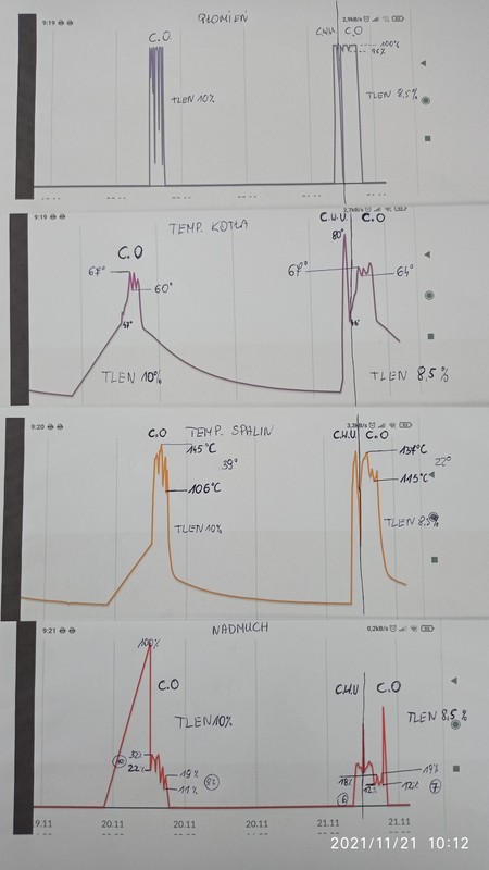

generalnie musisz zauwazyc jak zachowuje sie kocioł. Jak wyglada spalanie.
Na 100 procent mocy mozesz miec nawet 8 procent tlenu ustawione. Powiedzmy ze ponizej 7 lub 6 procent kocioł bedzie kopcic. Na 30 procent mocy do 17 procent tlenu plomień bedzie mocny nastepnie zacznie sie zmniejszać.
Wazna jest też korekta sondy aby nie była zbyt duza. Polecam 10 procent aby nie świrowała z tlenem. raz poniżej 7 procent a zaraz potem powyzej 17. Musisz znaleść balans.
ustaw tak
100 - 8,5 procent
80 - 9 procent
60 - 10 procent
40 - 11 procent
30 - 12 procent.
Korekta sondy 10 procent od tych nadmuchów ktore masz.
Czyli majac nadmuch 30 na 100 procentach mocy bedzie dobierała od 20 do 40 procent mocy wentylatora (10 na minus i 10 na plus)
będzie igła.
Jeżeli nie bedzie potrafiła utrzymać zadanych procent tlenu musisz opuscic prace wentylatora na poszczegolnych progach.
Zmieniłem ustawienia , jest lepiej , najbardziej widać na wykresie jasności płomienia . (po lewej tylko CO po prawej CWU w priorytecie )potem CO czas pracy kotła na jednym i drugim 3 godzinyIMG_20211121_101245.thumb.jpg.999ec1b42efeffe583286a852e77f0dc.jpg

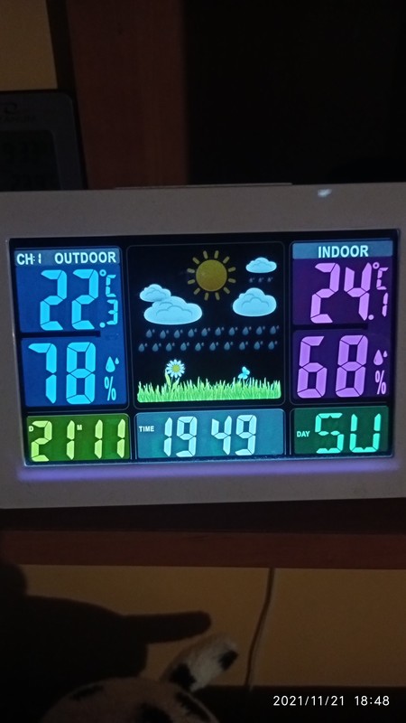

Ustawiony mam harmonogram 24°C histereza 0.5 °C , od 12 do 3 w nocy 21,5 °C kocioł startuje o 3 rano najpierw CWU - priorytet do 65 ° około 4 przełącza się na grzejniki ma wtedy 80° spada na chwilę do 45° jak zgoni zimną wodę z układu do kotła później rośnie  na mieszaczu mam 50 ° jest tylko jeden obwód grzewczy więc ile na grzejniki tyle na podłogę po 2 godz. grzania mam w salonie 24° w pokojach 23.5 kocioł się wygasza , po kolejnej godzinie w salonie mam już 24 . 4 ° podłoga ma jakieś 28 °  długo trwa zanim zajdzie do 23. 4 ° wtedy kocioł by się odpalił czyli o 20 -21 ale to już za późno żeby grzać lubimy w nocy chłodniej ,pewnie jak przyjdą przymrozki będę grzał 2 razy na dobę , w planach jest przeróbka na 2 obwody pokoje na jednym sterowniku kuchnia łazienka i salon na drugim , teraz w pokojach mam 22.3 a w salonie 24.1IMG_20211121_184841.thumb.jpg.9e5b4f986461405fdcd77a0c27beba2c.jpg

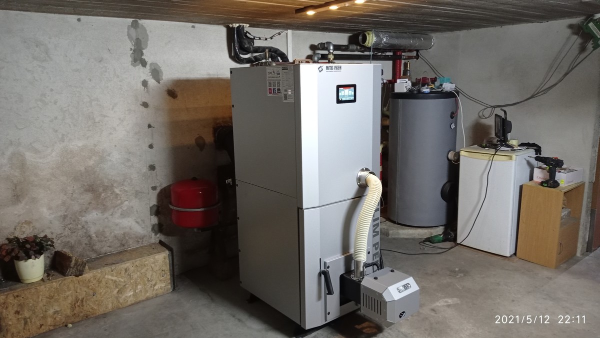

Dziś kocioł zadymił mi całą piwnicę , przez zasobnik z pelletem  czy miał ktoś taki przypadek  i jaka może być przyczyna ?
Niedomknięta klapa zasobnika, blokada przewodu kominowego/wylotu kotła
Klapa leżała dobrze , pelletu było prawie do pełna , mam na kominie takiego obrotowego strażaka jeszcze po starym piecu  może zaciął się pod wiatr i dmuchało w komin , kiedyś w zimę strażak przymarzł a rano wiatr zmienił kierunek i jak rozpaliłem w kopciuchu to dym leciał całymi drzwiczkami do piwnicy musiałem o 5 rano na dach wchodzić żeby zająć strażaka, może zdjąć tego strażaka ?
Wyczysc zbiornik z pelletem na dole jest pelno proszku. Za kotłem sa wyczystki również tam zajrzyj.
Zbiornik z pelletem mam nad kotłem tam czyściłem 2 tygodnie temu pyłu prawie nie było ale do ślimaka przy palniku nie zaglądałem od uruchomienia                    (od kwietniaIMG_20210512_221158.thumb.jpg.c829f68fe5896b6651b48b237d3c6e5c.jpg )
Czy nie masz zbyt długiej rury spiro od podajnika do palnika? Zobacz czy mozesz ja skrócić tak aby pellet sie tam nie blokował i zawsze spadało wszystko. Wyczyść dobrze komin i cały kocioł i pal dalej.
Rurę kiedyś już przycinałem z długości, więcej się nie da , musiał pył w dolnym ślimaku się zapalić , ponieważ w górnym w ogóle się nie zbiera , spada razem z pelletem na dół do palnika, z samej rury dużo wyleciało.

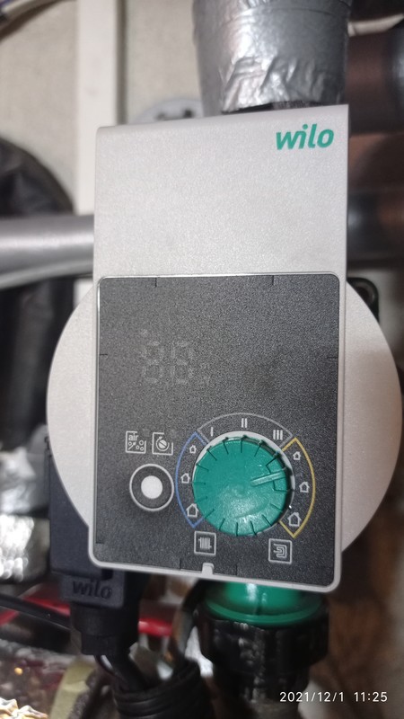

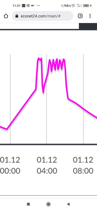

Mam inne pytanie CWU grzeje w priorytecie kocioł szybko się rozgrzewa dochodzi do zadanej 65° zaczyna zmniejszać moc przewala o jakieś 2° czasem 3°  wtedy na sterowniku  moc kotła jest 14 % (40%) i tak trzyma aż CWU osiągnie żądaną , potem zaczyna grzać grzejniki tu już tak nie robi , jak kocioł zejdzie do 14% to temp. zaczyna spadać moc zaczyna rosnąć aż dojdzie do 100% po kilku , kilkunastu minutach moc zaczyna spadać temp. zaczyna rosnąć przewali o 2° zadaną 65° i znowu jest 14% i tak w kółko rośnie - spada ,
Myślałem żeby spróbować wyregulować przepływem pompy CO bo może zbyt duży przepływ mam  , nie wiem na ile mogę zejść z mocą pompy żeby nie było za mało,
Dom parterowy 76m² kocioł w piwnicy od pompy do stropu jakieś 40cm gr stropu 25cm  od podłogi do zasilania w grzejniku jest 75cm pompa elektroniczna wilo pokazuje moc i wysokość podnoszenia obecnie mam 1.3 m i 6W
IMG_20211201_112557.thumb.jpg.a1d6c643ba5304bac32d32396595b335.jpgScreenshot_2021-12-01-11-21-00-749_com.android.chrome.thumb.jpg.eb9c349b207ff191099b43eb63160129.jpg
Tak ma chodzić kocioł. Kocioł utrzymuje temp zadaną. Moduluje mocą. Temp będzie spadać, on będzie szedł na wyższą moc do 100 procent następnie znowu moduluje mocą w dół. Po to masz modulacje żeby kocioł mniej palil. Dostosowuje moc do odbioru ciepła.
Praca kotła w priorytecie na bojler gdy grzeje tylko bojler kocioł ma idealne warunki pracy. Robi sie wyzszy powrót niz na pracy na podłodze. Wyłacz prace w priorytecie na bojler. Włacz prace równoczesną pomp. Nie wskazane jest zatrzymywać pompe na podłogę.

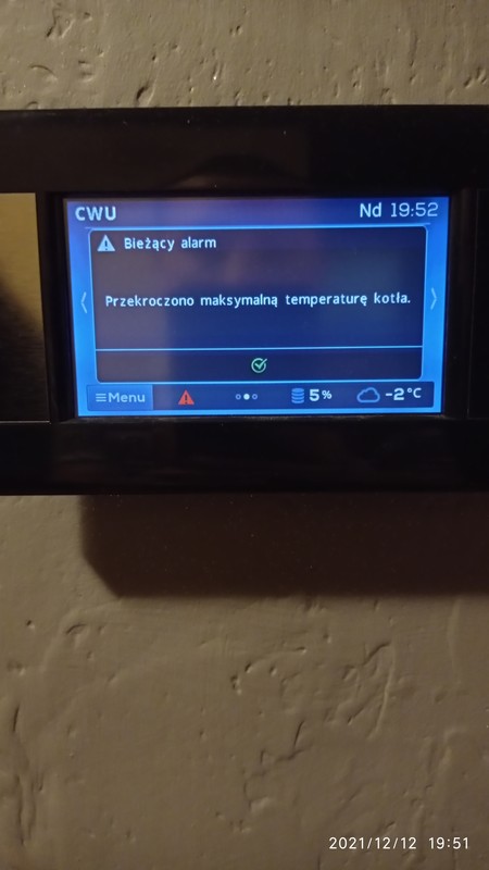

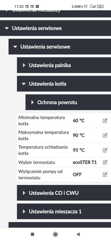

Czemu jak chciałem zagrzać cwu do 75° w ramach dezynfekcji , kocioł doszedł do temp. zadanej 85°  wyskoczył komunikat przekroczono temp. max kotła i się wygasiłIMG_20211212_195112.thumb.jpg.07c6b23a742be64dbc21d5706cb42ecc.jpg, pomimo , że temp. max kotła w ustawieniach było 90°
Zacznę może od dezynfekcji . Jeżeli ilość zużywanej ciepłej wody w przeciągu 2-ch tygodni jest większa niż pojemność zasobnika CWU to dezynfekcje możesz sobie darować . Przy zużyciu powyżej pojemności zasobnika woda cały czas podlega wymianie i ameba niegroźna chyba że nie będziesz korzystał dłużej jak 2 tygodnie bo wyjedziesz sobie gdzieś z rodzinka to wtedy po powrocie wodę spuścić i ewentualnie przeprowadzić dezynfekcje .
85 - 90 C różnica niewielka i może wynikać z miejsca montażu czujnika temperatury kotła i ewentualnego błędu pomiaru . Czy STB zadziałał czy kocioł wyłączył się programowo ?

W sumie to nie wiem po czym to poznać w sterowniku pokojowym włączył się alarm i ten komunikat było Ruówno 85° w sterowniku kotła ten sam komunikat i wygaszanie w serwisowych miałem 90° dlatego się zdziwiłem że się wygasiłScreenshot_2021-12-13-11-22-40-598_com.android.chrome.thumb.jpg.4b87be984f4c8c6ffff2904958a29176.jpg
