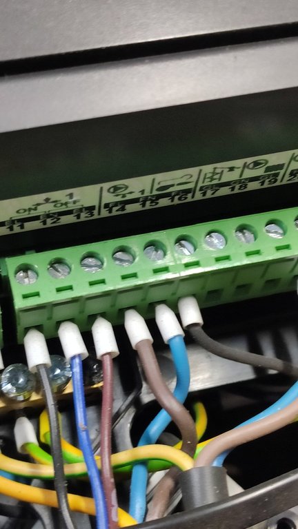

Tak zgadza sie w sterowniku jest nazwana pompa CO natomiast praktycznie jest to pompa mieszacza i w sterowniku sa dwa różne podpiecia czego oprogramowanie jak nie wiesz jak działa mozesz mylnie sterować.
Pompa mieszacza podłączenie 14 i 15.

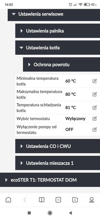

Tak źle to nie jest. A gdybym ustawił maksymalna temperatura kotła 75, minimalna 70 i włączył pogodówkę, która oscylowałaby pomiędzy tymi parametrami? Co o tym myślisz?
Jeszcze zastanawiam się nad włączeniem ochrony powrotu. Parametr przymknięcie zaworu gdy temperatura powrotu jest za niska. Wydaje mi się, że nie ma znaczenia czy dam 10%, czy 80%. Jak to powinno działać?
Maksymalna temp kotła to co ustawiasz w sterowniku - gdy kociol osiagnie ta temp załaczy wszystkie pompy aby sie schłodzić tak to działa kiedy masz wybrany tryb obslugi Co a nie podłogówki. Gdy masz wybraną podłogówke to pompy sie zamykają aby nie uszkodzić instalacji.
Wyłącz ochrone powrotu i nie kombinuj. Ustaw temp na kotle 70 stopni, Histereze 15. Maks temp  schładzania kotła ustaw na 81.

Wartość w ustawieniach serwisowych która wpisujesz max temp kotła i min temp kotła służy tylko do tego ze jak masz ustawienia kotła to inaczej nie wybierzesz rozumiesz? Jak zrobisz max 90 i min 40 to takie wartosci bedziesz miał do wyboru w temperaturze kotła. powiekszasz sobie skale i nic wiecej.

Temperaturą kotła steruj recznie... ustaw na stałe 70 stopni bo to zapewni wysoką temp powrotu.
Mieszacz ustaw na pogodówke jeżeli tak chcesz.
