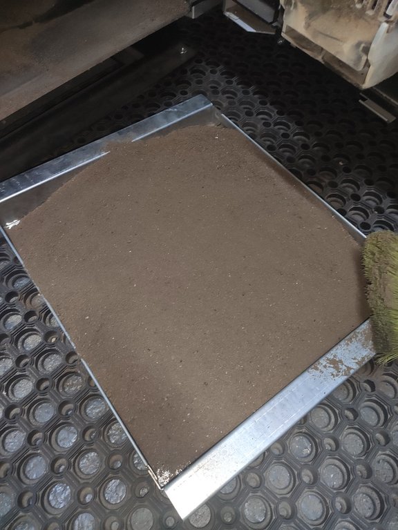

Jak masz cieplo w domu. Pellet sie spala na proch. Srodek kotła wyglada ladnie. Kociol dobija do zadanej i jest w nim sucho to pelnia szczescia. Pali w granicach rozsadku... to zostały Tobie jakies detale do ustawienia. Jak dom trzyma ladnie cieplo to bym ustawił wygaszanie od termostatu. Histereze 0.5. na termostacie pokojowym. Pompa na grzejniki cały czas wlączona po temp zadanej z obnizeniem jak nie trzyma to zostaw tak jak ja miałem. A kociol niech chodzi od swojej histerezy 8 rozpalen na dobe to moze być. Gorzej jak by wychodziło 24 rozpalenia. Pamietaj, że im wyzsza temp zrobisz na grzejniki tym bedzie wiecej rozpalen bo wieksza temp bedzie wychładzać kocioł.
Edytowane przez autograf89
Mam.
Zgadza się.
Chyba wygląda ładnie. Nie widzę zacieków.

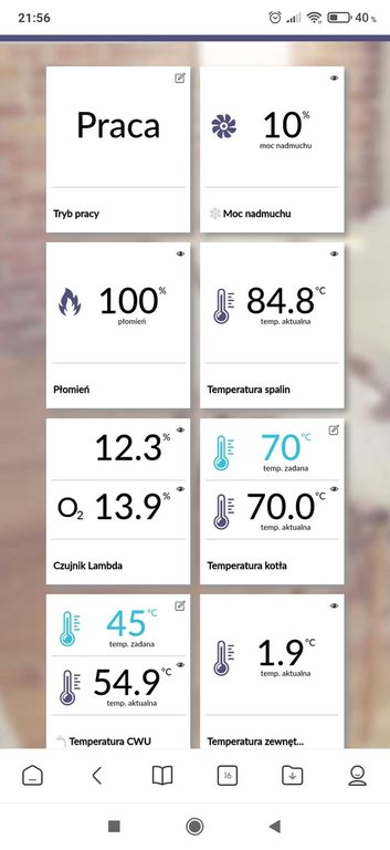

Dodałem trochę więcej, zobaczymy jak to zadziała, ale wydaje mi się, że będzie lepiej - tak, jak mówiłeś. A skąd mam wiedzieć, kiedy jest najlepiej? W opcjach widzę, że kocioł chodzi na 100% mocy nie ważne czy dam 30% czy 60%.
W modulacji mocy są jeszcze parametry wiatraka. Fabrycznie było do 60% przy 100% mocy kotła, ale wydaje mi się, że to za dużo. Ustawiłem tak, jak teraz i płomień jest o wiele częściej na 100%. Taki powinien być prawda, jak najdłużej 100%? Czy jednak wrócić do tego max 60% mocy nadmuchu?

No to mam jasność, że 60 to za dużo. Myślałem, że kocioł sobie nadmuchem też reguluje moc i np. poprzez większy nadmuch gasi płomień. Ale jak ma być cały czas około 90-100 to muszę zostawić, tak jak ustawiłem czyli około 30% max wentylator. Dzięki!
Gdybyś miał sonde lambda to tam ustawiasz procent tlenu jaki ma być przy spalaniu i wtedy sterownik plynnie zmienia nadmuch na kazdym progu i ustawia optymalne spalanie. Dajesz procent korekty np 10 procent. Wyjsciowo masz np 30 procent nadmuch na 100 procent a on koryguje 30 + 10 albo - 10. czyli nadmuch ma od 20 do 40 procent i koryguje plynnie tak zeby uzyskać np 9 procent tlenu w spalinach na 100 procent mocy.
Z doswiadczenia wiem ze nadmuchy sa zbyt mocne fabrycznie. Przyklad u mnie fabrycznie było 46 procent a sonda trzyma nadmuch na 10 procent aby utrzymac 10 procent tlenu w spalinach.

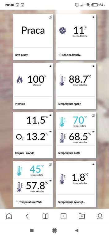

Kolego testuję ciągle ustawienia. Jest już prawie super. Kocioł chodzi, temperatura w domu waha się około tych 23,5. Czasem jeszcze Kiedy temperatura kotła załapie powyżej zadanej i parametr "moc kotła" zostaje automatycznie obniżony to zauważyłem, że płomień znika, a wtedy temperatura kotła spada i następuje rozpalanie. Myślę jak to zrobić, żeby obniżenie mocy kotła nie wygaszało mi płomienia.
W ogóle jak kocioł sobie moduluje "moc kotła" w moim przypadku? Tylko przez nawiew i te zakresy co pokazałem na wcześniejszym zdjęciu, czy też jeszcze jakoś?
Wchodzisz w ustawienia serwisowe i ustawiasz min nadmuch na 10... bo obecnie mozesz ustawic min 20 i obniż go na tych najnizszych progach. Jeżeli plomien zanika a kocioł dalej podaje paliwo to moze zapchać spiro. Dlatego polecam Czas detekcji braku paliwa ustawić na 1 min bo fabrycznie jest chyba 20 minut. On Gdy zobaczy brak płomienia rozpali sie na nowo a czasami tylko wlaczy nadmuch pod rozpalanie i automatycznie przeskoczy na prace. Jeżeli płomien zanika to min FL zrób z 30 na 40 procent i obserwuj czy to cos pomoże. Dostanie wiecej paliwa a tym samym bedzie miał możliwość palenia - chyba, że masz tak mocny nadmuch ze go zdmuchuje to odp masz na samym poczatku tego co pisałem.
Kocioł moduluje do temp zadanej na maxa a nastepnie od zadanej 5 stopni zaczyna modulować w dół. (jego cechą jest bardzo szybkie dojscie do zadanej temp). Gdy nie masz sondy lambda stosuje te nadmuchy które mu wskazujesz na tym wykresie - i twardo sie ich trzyma. (nie potrafi dynamicznie zmieniać nadmuchów na poszczegolnych progach mocy- z sondą robi to.)
Kocioł moduluje w tym zakresie mocy który mu wskazujesz czyli MIN FL i MAX FL.

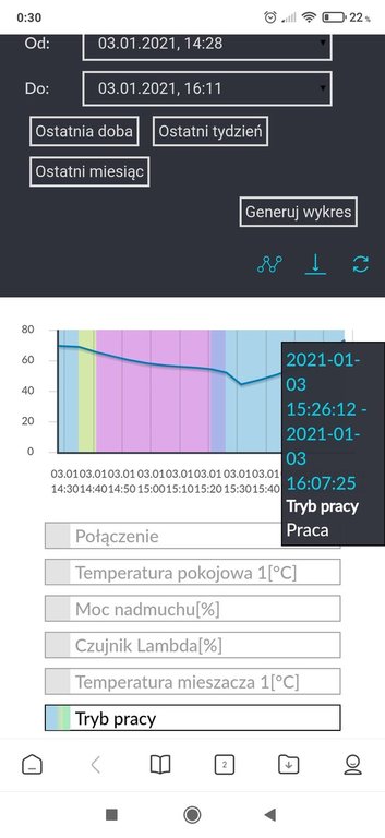

Moj kocioł nagrzewa sie ok 50 minut z rozpalaniem. Mam ochrone powrotu wyłaczoną.Kwestia komfortu cieplnego... jak nie masz zimno w domu jak grzejniki zimne to sobie pal przez wygaszenie i zatrzymanie pomp. Musisz potestować a podobno idą zimne dni masz pole do popisu...
Na poparcie moich słów wykres... Dzisiaj wygaszalem żeby posprzątać.
