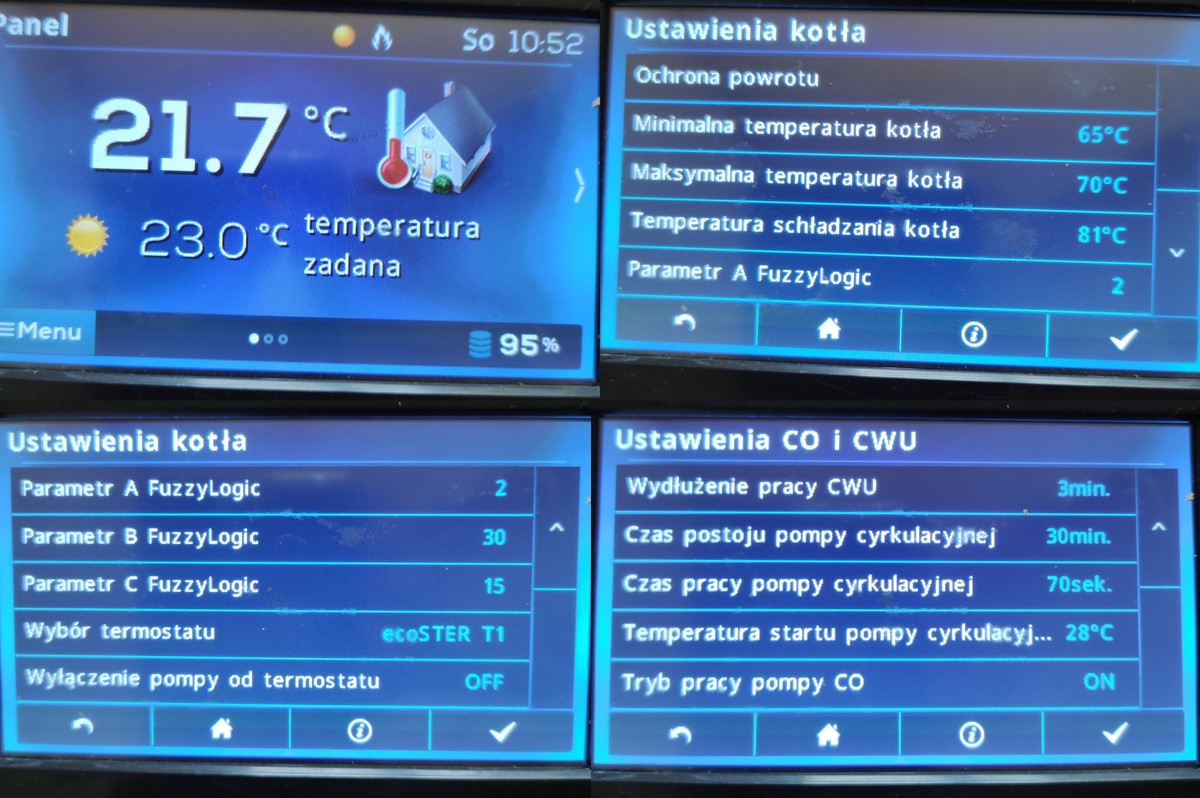

  1. Po odłączeniu sterownika ecoster touch i jego powtórnym włączeniu /remont w domu/ ,coś mi się samoistnie przesawiło i teraz kocioł nie może dojść do zadanej temperatury. Mam dostęp do wszyskich ustawień /z serwisowymi włącznie/ tylko nie wiem jakie wartości wstawić /Kocioł Metal -Fach slim pele 15 kW/.

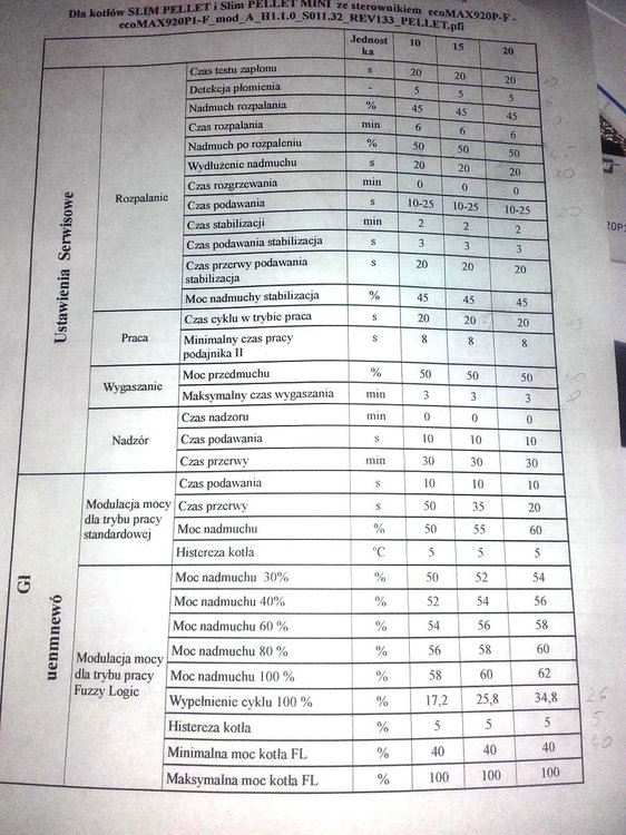

  2. Znalazłem to gdzieś na tym forum ale w chwili obecnej nie mogę teraz znaleźć.Przed chwilą dzwonił do mnie serwisant i kazał zmniejszyć histerezę kotła do 3 % ,wypełnienie cyklu 32%.Zobaczę co to w efekcie da.
  3. Czy toś zna wszystkie parametry ustawień kotła Metal_Fach slim pellet ,ustawienie których zapewni prawidłowe funkcjonowanie kotła /np. całkowite spalanie pelletu,utrzymywanie zadanej temperatury itp./Znalazłem gdzieś na forum ustawienia dla tego kotła w załączeniu/, ale zdziwiony jestem ,że nadzór jest w tych parametrach wyłączony /wg. ustawień czas nadzoru 0/.interesują mnie tylko ustawienia dla co tradycyjnego/grzejniki na ścianie/.Szczególnie interesują mnie ustawienia które spowodują całkowite spalanie pelletu.
  4. Najlepiej byłoby gdyby ktoś opracował instrukcję z dokładnymi wskazówkami jak zmiana określonych parametrów sterownika pokojowego ecoSTAR i sterownika kotła ecoMax wpływa na osiągane przez użytkownika efekty. Np. podwyższenie temperatury mieszacza powoduje to i to....,podwyższenie temperatury kotła powoduje że.....,lub przynajmniej określił ustawienia zalecane przy ogrzewani tradycyjnym /grzejniki/ i podłogowym.
  5. Temperaturę na mieszaczu obniżyłem do 45 /u mnie minimalna/ , wyłączyłem pompę od termostatu i działa ok. Dziękuję za pomoc!
