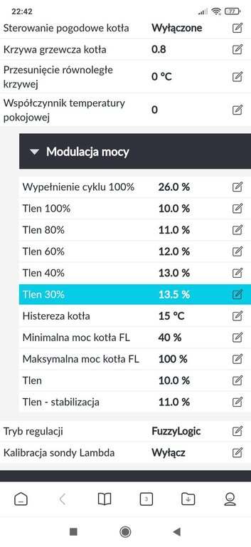

Witam, a wiec odezwal sie do mnie pan z serwisu i pomogl mi zalaczyc sonde. Sonda chodzi i faktycznie steruje. Niestety nie dopytalem pana z serwisu o wartosci tlenu na roznych progach, ale u mnie na sterowniku w trybie fuzzylogic sa ustawione nastepujaco:
100% - 10% tlenu
80 - 9
60- 8
40-7
Czy te wartosci sa prawidlowe?

Wprowadz nastepujące ustawienia:
100 procent mocy 10% nie schodz poniżej 8 ponieważ kocioł bedzie kopcił.
80 procent mocy 11%
60 procent mocy 12%
40 procent mocy 13%
30 procent mocy 13.5%
Im słabsze podawanie tym wiecej tlenu.
Stabilizacja 11 %

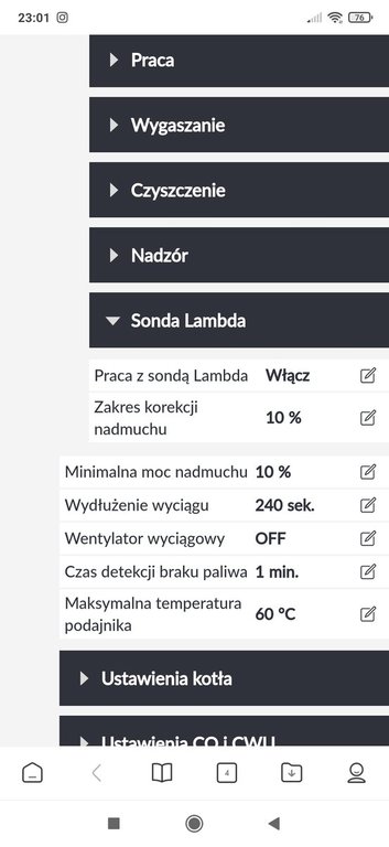

Musisz miec właczone ustawienia zaawansowane - kod serwisowy 0124 tam włącz ustawienia zaawansowane.
Potem w ustawieniach serwisowych kodem 0000 przy palniku można włączyć sondę.
Procent korekty sondy bezpieczny to od 4 do 10 procent.

Praca sondy wyglada nastepująco jeżeli masz korekte na sondzie np 5 procent.
Nadmuch na 100 procent 42% (przykladowo) sonda bedzie korygować od 37 do 47 procent nadmuch i na każdym progu analogicznie. Musisz obserwować jeżeli bedzie zbyt duzo tlenu musisz zrzucić nadmuchy na kazdym progu. 18 procent tlenu to praktycznie po płomieniu. Nie wpisuj korkety sondy 20 procent ponieważ bedzie zbyt gwałtownie zrzucać nadmuch lub przyspieszać.

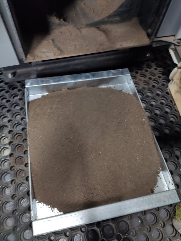

No teraz to mi to pan autograf89 lopatologicznie wytlumaczyl. Wlasnie tak ten kociol ustawilem przed twoim postem. A powiedz mi prosze co to za parametr tlen-stabilizacja? A jak wyglada z wypelnieniem cyklu? Aktualnie mam na 30% ale pellet dobrze sie dopala, co znaczy dobrze, pellet dopala sie do konca ale popiol nie wyglada jak twoj(moj tez jest jak proszek, jednak mam w popiele takie kulki, 2mm ktore jak dotkne, nie rozgniatam, to sie rozpadaja na proszek). Tlen regulowac tylko nadmuchem czy dosypujac mu wiecej pelletu?
Mozesz miec inny sterownik starszy gdzie tych ustawien nie ma jak tlen stabilizacja (stabilizacja to proces po rozpalaniu).

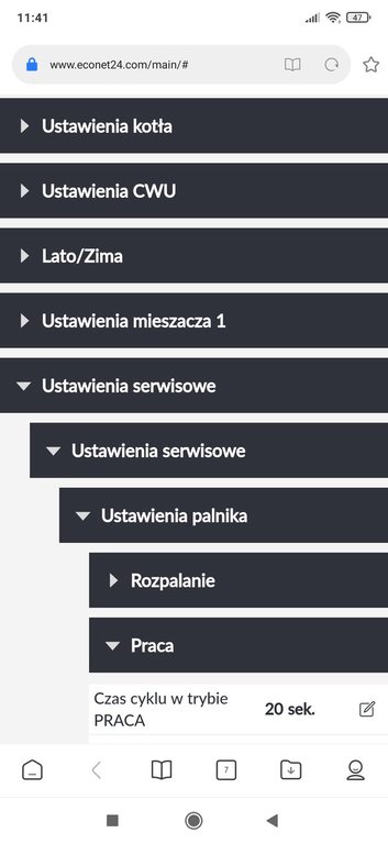

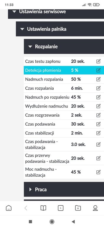

Generalnie niewielka korekta pomoze. Wpisz wypelnienie cyklu 29 (jaki masz czas cyklu praca? Ustaw sobie 20 sekund tryb Fl bazuje na tej wartości czyli 29 procent z 20 sekund czyli podaje 5.8 sekundy i stoi 14.2 przy 100 procent mocy palinka na reszcie mocy oblicza sam procentowo) lub opusc nadmuchy na kazdym progu o 2 procent. Reszte zostaw sondzie. Czy na poszególnych progach sonda trzyma wartosci tlenu ktore zadałeś? Jezeli sa wieksze i np zadajesz 10 procent tlenu a jest 12 to znaczy ze musisz opuscic nadmuchy na poszczególnych progach. Generalnie brakuje Tobie bardzo niewiele do optymalnego spalania. Krzesełko i piwko i obserwacja przez niedziele. Jezeli cos korygujesz to zmieniasz albo nadmuch albo wypelnienie cyklu i obserwujesz przez dobe np. Nie zmieniaj zbyt duzo bo nie ogarniesz co pomaga a co nie. Te male kulki mogą powstawac przy rozpalaniu. Jaka masz dawke ropalania? Jezeli 60 sekund to zrób 45 i zobacz czy rozpala za 1 razem. U mnie dawka rozpalania to 30 sekund. Kolejna sprawa czym palisz? Coś certyfikowanego? Olimp, Lava?

Mam tez ten parametr tylko nie wiedzialem do czego on sluzy. Aktualnie jestem w pracy, po pracy mam w planach zasiasc do kotla i bawic sie dalej. Jeszcze nie mieszkam w tym domu, ale niedlugo sie wprowadzam. Pellet to nic specjalnego, zwykle marketowe badziewie jakie moglem kupic na szybko.

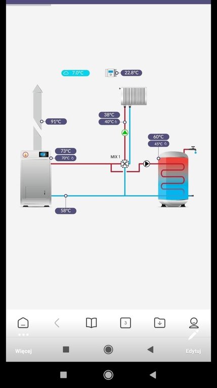

A powiedz mi jeszcze prosze jak z temperatura komina u ciebie? U mnie przy 100 procentach mocy temperatura dochodzi do 205 stopni. To duzo czy malo?
jak na kocioł pelletowy to bardzo dużo. Zalezy jakiej mocy masz ten kocioł, ale to musiałoby byc ze 35kW lub więcej.
standardowo dla mocy ok 16kW to temp. spalin do max 140st.
u mnie temp spalin jest nastepująca:
Przy 100 procentach mocy ok. 120 stopni.
Przy modulacji na poziomie 40 procent mocy ok. 90 stopni. Widać na poprzednim zdjęciu.
Oczywiscie kolega Gonzo19 ma rację.
U mnie przy 100% mocy czyli faktycznej ok 13,3kW(tak sobie kocioł wylicza, jaka jest faktyczna moc nie mam pojęcia i myślę, ze mało kto wie) to ok 105-120st w zależności od temperatury kotła
Czy moze kociol pracowac z taka wysoka temperatura spalin? Moge cos od tego uszkodzic? Niestety nie potrafie nic w internecie doczytac, a ten kociol to tylko 16 kw. Moze tez napisze co nieco o domu, stary dom z lat 70, na razie grzeje tylko cwu, jako, ze ogrzewanie podlogowe jest w trakcie kladzenia.
