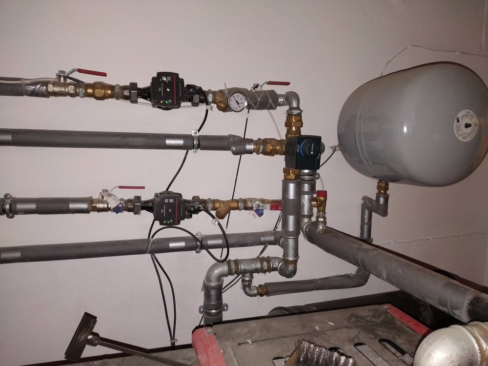

Witam!
Od niedawna mieszkam w nowo wybudowanym domu z ogrzewaniem na pellet. Dom o powierzchni 130 metrów, wybudowany w 2018 roku ocieplony, ale nie wiem na jaką grubość, wiem że styropian jest. W domu jest podłogówka w kuchni, 10 grzejników ( nie są jakoś specjalnie duże) oraz dwie drabinki. W domu jest wymieniony w tytule piec ze sterownikiem ecomax860P i 140 litrowy bojler,
Ustawienia pieca są następujące:
Temperatura zadana kotła - 70 C
Temperatura CWU przez większą część dnia 40 C, przy kąpieli do 50 C
Temperatura mieszacza 1 - 45 C przy czym jak termostat pokojowy się załączy temperatura spada o 4 C
Piec działa w trybie fuzzy logic czyli chyba takie PID
Moc pieca ograniczona do 15 KW poprzez modulację mocy
Piec odpala się dziennie około 12 razy
Piec jest wyposażony w czujkę temperatury zewnętrznej i sterowanie pogodowy, które jest wyłączone (jeszcze się w to nie zagłębiałem)
Temperatura spalin to nawet 170 C
natomiast temperatury w pokojach to różne są dość mocno. Na piętrze w jednym pokoju 22, natomiast w drugim po przeciwnej i zawietrznej stronie domu już tylko 20. Z tego co mi się wydaje to mieszacz puszcze wodę o zadanej temperaturze do podłogówki i grzejników jednocześnie. Grzejniki jaki i podłogówkę mogę skręcić ręcznie.  Pellet mam sprawdzony przez innym pelletowców i jest dobrej jakości (950 zł/tona). Piec kiedy się wyłączy po osiągnięciu zadanej temperatury w pokoju pompuje wodę do grzejników o temperaturze niższej  na mieszaczu i przed nastepnym włączeniem temperatura na piecu spada do około 35 C.

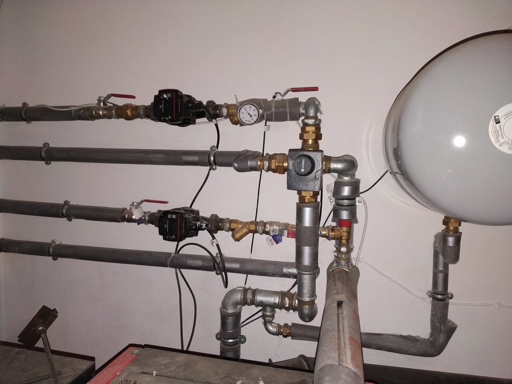

Załączam zdjęcia instalacji z zaworem. Może ktoś z Was mi podpowie co mam zrobić z tym spalaniem.

witaj podales tak malo informacji na podstawie ktorych mozna cokolwiek powiedziec ze nie dziw sie ze cisza.
1. schemat
2. dokladne zdjecia - najlepiej opisane co jest co zeby nie pytac cie przez miesiac co jest do czego
Dobra, to zrobię to maksymalnie szczegółowo jak się da. Załączam taki podstawowy schemat jak wygląda moja instalacja oraz zdjęcie na którym opisałem jak umiem mój zawór czterodrożny. Zaworem steruje mieszacz Afriso arm 343.  Bojler ma pojemność 140 litrów. Bufora jako takiego nie ma.

Możecie mi napisać jak powinien się zachowywać ten zawór mieszający w momencie kiedy temperatura w pokoju osiągnie tem. zadaną i wyłączy piec. To znaczy czy powienien on zamknąć przepływ wody do grzejników? W tym momencie mam wrażenie że działa on w bliżej nieokreślony sposób raz zablokuje przepływ wody ale częściej woda krązy dalej w grzejnikach i wychładza piec do koło 30 C. Ogólnie piec pali mi minimum 30 kilo pelletu dziennie i uważam że jest to dużo bo temp. w pomieszczeniach jest maksymalnie 22 C. Termostat pokojowy jest w pomieszczeniu obok kotłowni i strasznie oszukuje, ustawiony jest na 22,8 C i tam taką temperature się osiąga przy otwartych drzwiach kotłowni.
Obniża temperaturę 45-4=41 stopni i wyciąga  ciepełko z kotła .Po sygnale od termostatu palnik się odpala a mieszacz zmierza do 45 stopni.
Załączam zdjęcie tego co mam za piecem i tam raczej nic takiego jak RCK nie ma, jedyne coś czym można kręcić zaznaczyłem czerwonym kółkiem. W kominie dymnym od pieca nie ma nic więcej oraz zakończenie na kominie wydaje się być zwykła rurą.

Jeszcze jest kwestia temperatury na mieszaczu, mógłbym ja swobodnie zwiększyć ale mam grzejniki ścienne i podłogowe na jednej pompie, boję się że płytki mi rozwali. Chyba żebym ręcznie skręcił podłogowe ale wtedy tak do końca nie wiem jaka temperatura jest na podłodze. Bo teraz sytuacja jest taka że pięć ma 68 stopni i cały czas powolutku kręci a w pokojach jakiś ciepło nie jest. W moim przypadku termostat pokojowy nie pełni swojej funkcji bo jest w złym miejscu.
Więc w Twojej kotłowni brakuje takiego elementu:
https://www.darco.com.pl/oferta/p,82,regulatory-ciagu-kominowego.html
To w tym kotle oprócz nadmuchu jest też wentylator wyciągowy?Może tu by się dało obniżyć parametry,żeby nie waliło tak wysoką temperaturą w komin?
Dziwna sprawa,że przy 45 stopni na grzejnikach nie możesz dogrzać pomieszczeń.Oprócz termostatu są głowice termostatyczne na grzejnikach?
Tak jest wentylator wyciągowy i jego moce są podane powyżej. To e nie mogę dogrzać zwalam troszkę na to że budynek jest nowy. Głowice termostatyczne są w grzejnikach i pry podłogówce w skrzynce rozdzielczej i wszystkie są odkręcone na maksa. Co do temperatury to termostat pokojowy mam ustawione na 22,8 i w tym pomieszczeniu się tak nagrzeje bo są otwrte drzwi do kotłowni. Natomiast na piętrze w jednym pokoju będzie 22 a po drugiej stronie budynku tej zawietrznej 20. Pewnie mógłbym ustawić temperaturę na termostacie na 24 stopnie i wtedy piec na tyle w tym pomieszczeniu nie nagrzeje ale już tak próbowałem i za dużo to nie dało a piec chodził bardzo długo.
Moje czujniki temperatury mieżą również wilgotność i kształtuje się ona od 46% przy temperaturze 22 C do 60% przy temperaturze 20 C w pomieszczeniach.
Pewny jestes ze tak masz zrobione jak na tym schemacie z kosmosu?
Miales dac swoj schemat jak masz zrobiona instalacje
podlogowka jak wpieta jest?
Zasadniczo tak jest jak to wygląda na tym schemacie, zwłaszcza ten zawór czterodrozny. Podlogowka jest na jednej pompie z grzejnikami. No nic myślę, że będę musiał kogoś kto takie instalacje robi wezwać bo mnie ten piec z tego rybami puści
Nie wiem co miałbym bardziej opisać. Instalacja była zakładana beze mnie. Więc nie wiem o niej za dużo. Jak się wprowadziłem to pięć już chodził, więc nie byłem przy pierwszym uruchomieniu. Pięć pali według mnie za dużo w stosunku do temperatury w domu. Więc mam problem, który tak myślę że ciężko będzie rozwiązać bez kogoś kto się na tym zna. Napisałem tutaj bo myślałem że coś się prostego da zrobić ale ten piec to nie jest prosta sprawa, za dużo zamiennych.
Ty sprawy nie ulatwiasz. Na prosbe o narysowanie schematu mowisz ze za duzo zmiennych. Twoj wybor.

i tu pytanie zasadnicze ochrona powrotu dziala? bo raczej marne szanse. Nie masz tam pompy kotlowej wiec na dwoje babka wrozyla.
Ten zawor o ile masz wlaczona ochrone powrotu i ona dziala to pracuje w ten sposob ze w pierwszej kolejnosci pilnuje powrotu do kotla. Jezeli jest ten warunek spelniony dopiero zaczyna sie powoli otwierac na grzejniki. I jezeli za bardzo mu spadnie powrot znow sie przestawi w kierunku dogrzania kotla.
Ochrona kotła jest wyłączona, tak przynajmniej wynika z ustawień. Za bardzo nie wiem też co to jest ta pompa kotłowa.
Jak nie masz ochrony powrotu to 1sza buba. Musisz zapewnic na powrocie do kotla conajmniej 50'C. Przewaznie grawitacyjnie przy 4D to nie dziala dlatego potrzebna jest w tym krotkim obiegu pompa pomiedzy 4D a kotlem.
Jestes w stanie stwierdzic jaka woda ci wraca do kotla?
Co to znaczy jaka woda? Chodzi o temperaturę czy miejsce skąd wraca ta woda? To znaczy mogę spróbować włączyć w ustawieniach ochronę powrotu. W informacjach o piecu mogę podejrzeć temperaturę powrotu.
