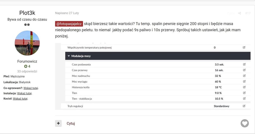

W trybie standard jakie sa wartosci wpisane? Czas podawania i czas przerwy? Najpierw wybierasz tryb pracy z FL na Standard a potem przechodzisz do Modulacja mocy i tam są te dwie wartosci. Jak je teraz podasz to oblicze Tobie czy masz dobrze wpisane w trybie FL ale oczywiscie przeważenie zrób to policzymy dokladnie.
Tu masz ustawienia kolegi z forum który również ma taki kocioł jak TY. Wychodzi wypelnie cyklu 18 procent. Jak to policzyłem? 3.5s. z 19,5s (3.5 + 16) wychodzi 18 procent. Tu całość cyklu wynosi 19,5s.
Wpisz w trybie fuzzy logic 18 procent wypelnienia cyklu i musisz miec czas cyklu na 20s. Tak jak wczesniej pokazałem. Spadnie temp spalin na bank. Dajesz o 1/3 wiecej niz potrzebujesz.

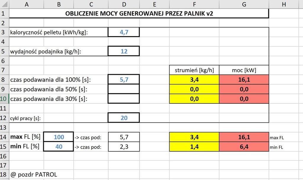

Zmierzylem ile podajnik podaje i jest to 12 kg na godzine. Zmniejszajac wypelnienie cyklu na 18 procent temperatura spalin na 100 % mocy osiaga maksymalnie 150 stopni.
Kocioł 16 kW.
Podawanie 5,7s. na 20s. tj. 28,5% wypełnienia cyklu (+/- 2 procent. Czyli od 26 do 30% w zależności jaka przyjmiemy kaloryczność pelletu). Myślę, że rozwiazaniem bedzie RCK jezeli go nie posiadasz. Koledzy wytłumaczą zasade działania i bedzie mniejsza temp spalin.

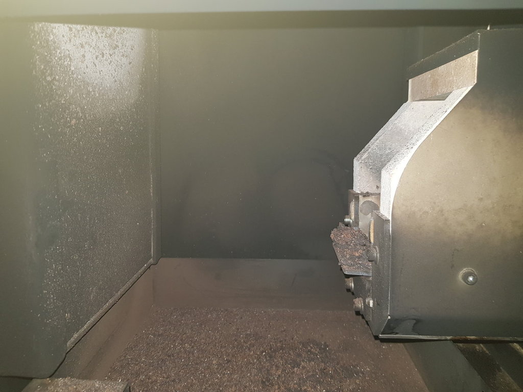

Powiedzcie mi prosze jeszcze czy moja komora spalania dobrze wyglada. Wydaje mi sie, ze sadza nie jest niczym optymalnym w kotle. Tak wyglada moj kociol.
Masz sondę lambda. Więc ona ustawia optymalne warunki spalania. Moim zdaniem jest ok. Zdjęcia trochę przekłamują zawsze. Biały osad to chyba dobra oznaka spalania. Mój wygląda tak...
