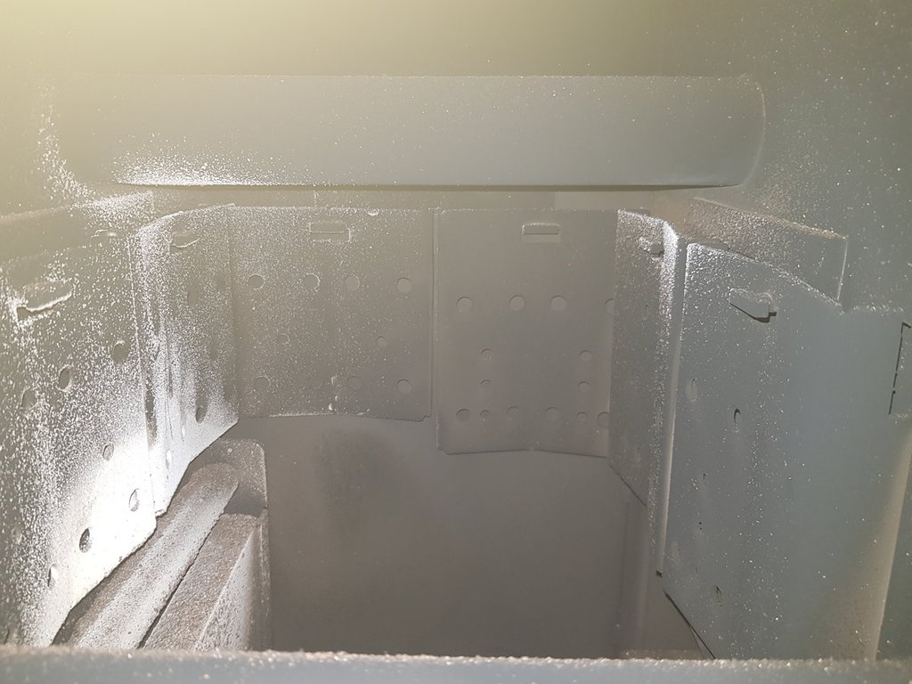

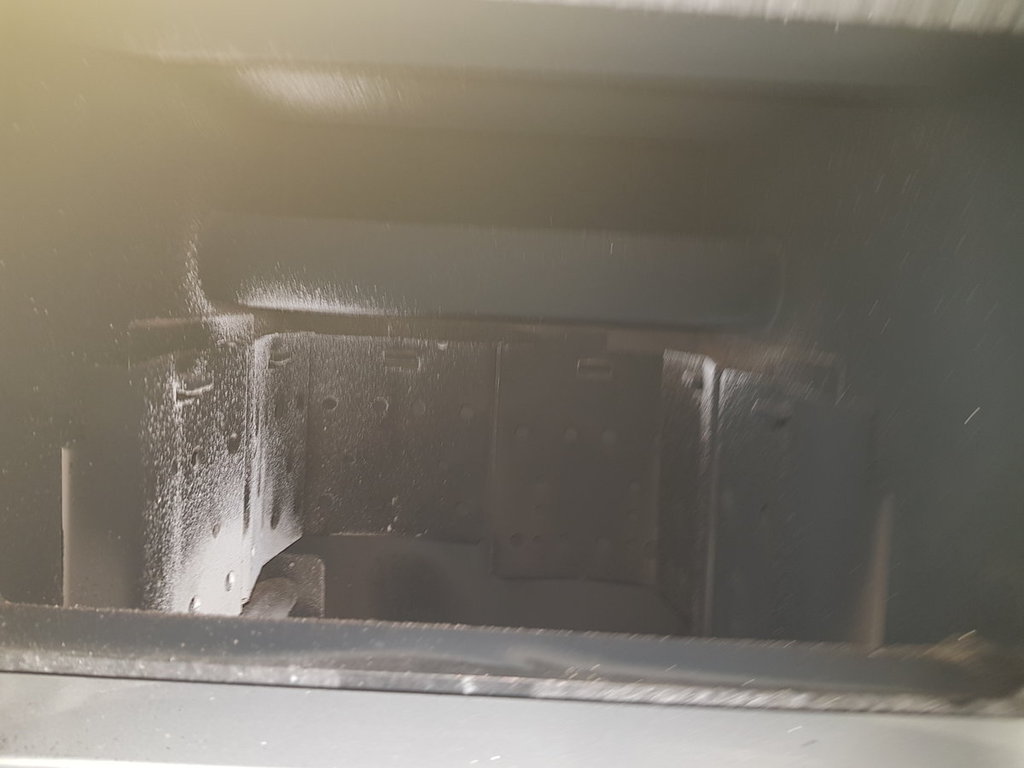

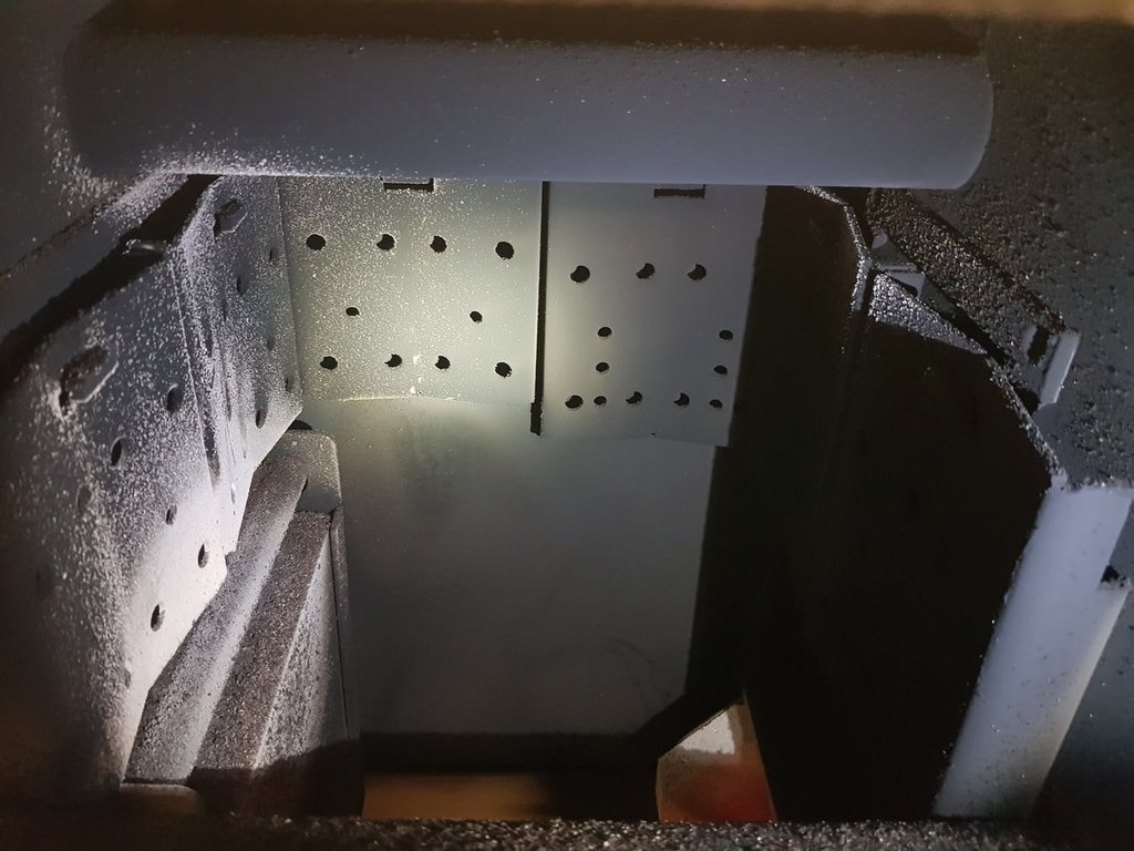

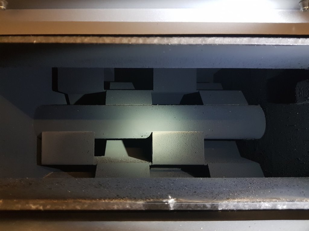

  3. Powiedzcie mi prosze jeszcze czy moja komora spalania dobrze wyglada. Wydaje mi sie, ze sadza nie jest niczym optymalnym w kotle. Tak wyglada moj kociol.
  4. Dobra, zawolam najpierw kominiarza, niech zrobi odbior, najwyzej niech powie co mam zrobic, zeby wszystko pasowalo. Tak czy siak bardzo dziekuje za pomoc, bardzo mi pomogliscie w kwestii ustawienia, zobacze co kominiarz powie i zdam wam relacje. :)
  5. Oh oh, czyli jednak cos z kominem. A jesli zostawie go na razie bez zadnej przerobki komina, to czy pogarsza sie jakosc spalin wychodzacych z komina? Chodzi mi o odbior kominiarski.
