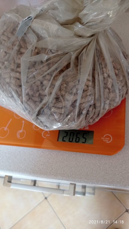

Wygaś kocioł. Tryb ręczny. Spiro do worka. Podajnik puść na 6 minut to co wypadnie mnozysz x10. Podasz mi tą wartość a ja Tobie powiem idealny czas podawania i przerwy. Czym Palisz? Kup cos konkretnego np Lave lub Olimp nie pal zadnym gównem. Masz doprowadzone powietrze do kotłowni? Ze zdjec wynika, że zbyt duzo podajesz paliwa lub jest kiepskiej jakosci. Długość cyklu zostaw na 20s. To taka klasyka. Temp na kotle ma miec min 70 stopni. Im wiecej tym lepiej. w FL wygasi sie na 75 bo zawsze przebija o 5 od zadanej. W standard wygasi sie na zadanej na kotle. W FL ustaw min 40procent i max 100 procent mocy. Jak wygląda instalacja? Masz tam ochronę powrotu? Jeżeli nad kotłem masz tylko pompke na grzejniki to nier ustawisz tego kotła optymalnie. Musi tam być zawor 3d lub 4d i pompa kotlowa ktora dogrzeje powrot.

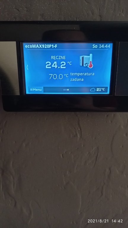

Z ważyłem pellet w trybie ręcznym ze stoperem w ręku 6 minut , wyszło 2.065g - waga worka 35g = 2.030 x 10 = 20.300g  chyba trochę za dużo ?IMG_20210821_144335.thumb.jpg.892f8e7e6321e446ef10f9f049be57a6.jpgIMG_20210821_144242.thumb.jpg.222f3a75657295461fbcda66366a265e.jpgIMG_20210821_141847.thumb.jpg.20317c9b83c6882eb80d6d7bf9f153ce.jpgScreenshot_2021-08-21-13-46-20-117_com.android.chrome.thumb.jpg.501ca17d199786958da20382e5421c5e.jpg

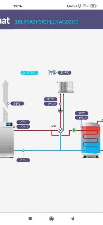

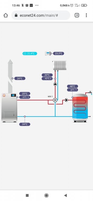

Zrzut ekranu z mojej aplikacji od kotła ,dokładnie tak mam podłączone

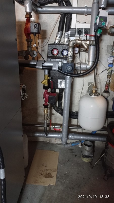

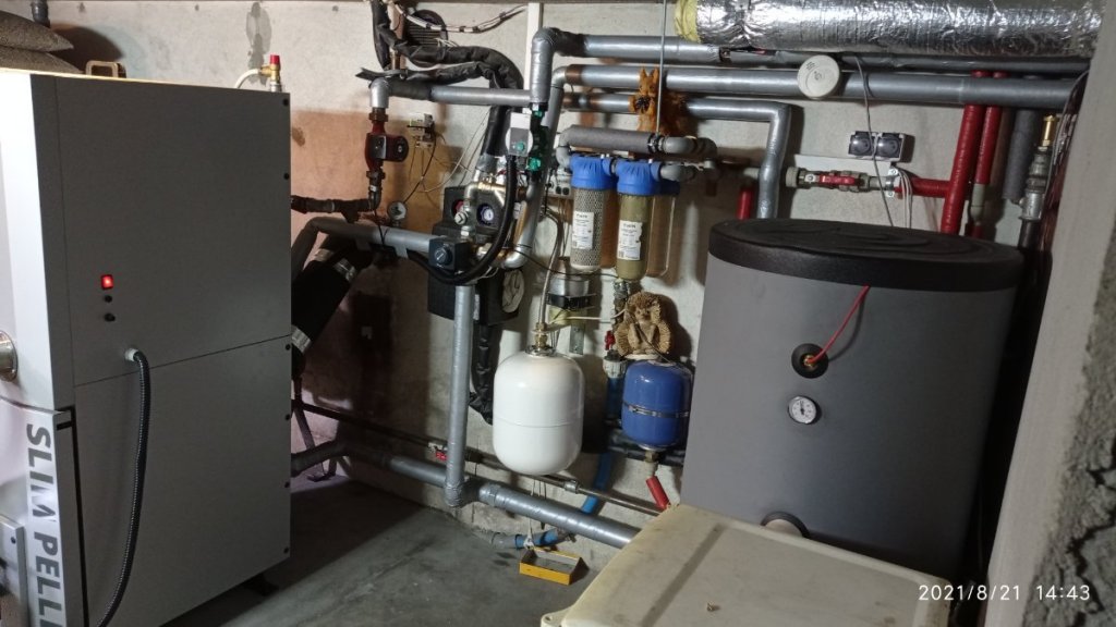

Dokładaj tam pompe kotłową na powrót temp powrotu powinna być powyżej 50 stopni. Jezeli pompa bedzie robiła stop to ciągle powrót bedzie zalewany zimną wodą. Jak na kolte jest 70 stopni na powrocie ma być 50 min jak bedzie 35 to kociol moze skorodować i taka instalacja jest do zmiany. Dlatego zakładaj pompe kotlowa ktora bedzie tłoczyła cieplą wode wprost w powrot kotla.
Widać ze instalacje robił stary majster ktory zakładał tylko ekogroszki. Ekogroszek ok ale tam powrot dogrzewa sie w czasie i działa cały czas dlatego moze być 4d bez pompy kotłowej (chociaż to też tak nie powinno być) . Przy pellecie kocioł sie wygasza i rozpala i tu jego oszczednośći instalacja musi być lepsza.
Jeżeli wydajnośc podajnika na godzinę to 20kg.
To czas podawania to 2.3s a 17.7 przerwa. Czas cyklu 20s. w fuzzy logic to 11.5% wypelnienia cyklu. Jak bedzie jeszcze wyrzucac to robisz np o jedna sekunde w standard przerwe wiecej czyli 2.3 i 18.7 przerwy. generalnie zawsze wydłuzaj lub skracaj przerwe podawanie zostaw. ja załozyłem kalorycznosc pelletu na 4.7 ale mozesz miec bardziej lub mniej kaloryczny wiec albo sekunda w góre albo sekunda w dół. W fuzzy logic tak samo i wieksze wypelnienie cyklu tym wiecej sypie pelletu.

Grzejniki masz razem z podloga na jednej pompie ale przed petlą masz jakis termostat ktory pozwala dać mniejsza temp niż na grzejniki jak rozumiem? Wiesz, że nie mozesz dawac takiej samej temp na podloge np 55 stopni jak na grzejniki po rozpierdzielisz sobie podłogę?
Na podłogę pompa powinna chodzić cały czas ale z obnizeniem np o 6 stopni. Czyli normalnie dajesz 26 na podłoge jak temp osiagnieta sterownik obniza np do 20 tak długo jak znowu nie spadnie temp od histerezy. Histereza na sterowniku pokojowym najlepiej to 0.6 stopnia. czyli 23 zadane na 22,4 znowu dogrzewa.

Wszystko rozumiem , jest w planach przeróbka instalacji  podłogówka też będzie oddzielnie na drugiej pompce , ta instalacja nie wiele była przerabiana po starym kotle  ,  myślałem też żeby zrobić pokoje z grzejnikami na drugim sterowniku, oddzielny obwód.
Na podłogówce mam zawory RTL

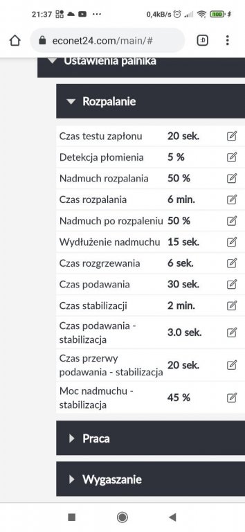

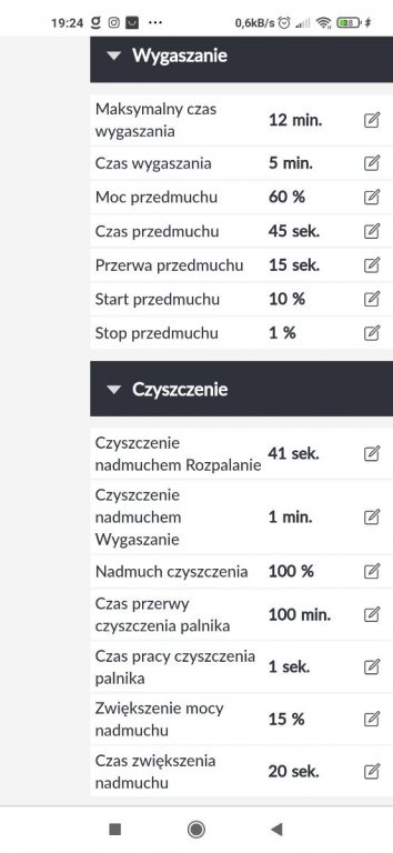

A czyszczenie i wygaszanie mam dobrze czy coś tu zmienić ?Screenshot_2021-08-22-19-24-01-064_com.android.chrome.thumb.jpg.3097f09665ff42f57192632825e4efd2.jpg
Ustaw to tak.
A czy przy tych 20kg/h to 30s podawania nie będzie za dużo w rozpalaniu ? no i w  stabilizacji 3s co 20sScreenshot_2021-08-22-21-37-22-690_com.android.chrome.thumb.jpg.e9b98aa2022c968efa5493829e4f027d.jpg
Zrób sobie czas podawania przy rozpalaniu 20s.- masz obecnie 30. Sprawdź czy rozpali za 1 razem.
Czas rozgrzewania 2s. Szkoda zapalarki na 6s.
Czas podawania stabilizacja 2s. Masz obecnie 3.

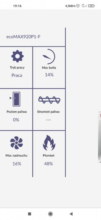

Odpalił się dziś na CWU przy 39st do 60st , trwało to 60 minut od startu do zatrzymania włącznie z czyszczeniem ilość ciepłej wody to mniej więcej 100l ,
Temperatura rosła ok. 3st na min. jak włączyła się pompka ( przy 45st)to temperatura spadła 1st po 3 min. zaczęła rosnąć , płomień prawie cały czas 100% sporadycznie skoczyło na 80
Nie wiem czy tak ma pracować czy powinien szybciej się rozgrzewać?
Temp. zadana 70st zatrzymał się na 73st aż do osiągnięcia zadanej CWU -( 60st), moc kotła pokazywało w aplikacji 14% , nawiew 16% ,  ustawione mam moc min. na 40%        ????

Sterownik tak pokazuje pracę na modulacji mocy. 14 procent to dla niego 40 procent mocy palnika. Ponieważ kotły na pellet moga palić normalnie bez kopcenia od 30 do 100 procent mocy. Powiedzmy że dla sterownika 3kw to 0. Pamiętaj, że to tylko program. Dlatego mierzysz wydajnośc podajnika... i jak widzisz na moich obliczeniach masz dużo lepsze spalanie!

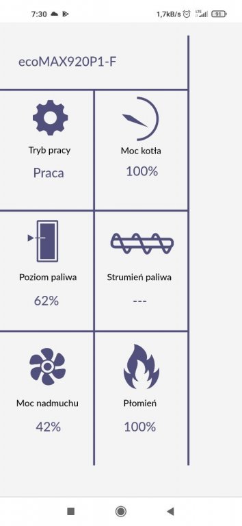

czy ktoś wie jak zrobić żeby wyświetlał się strumień paliwa ( kg/h ) ,obecnie są 3 kreski
Nie ma tej opcji.

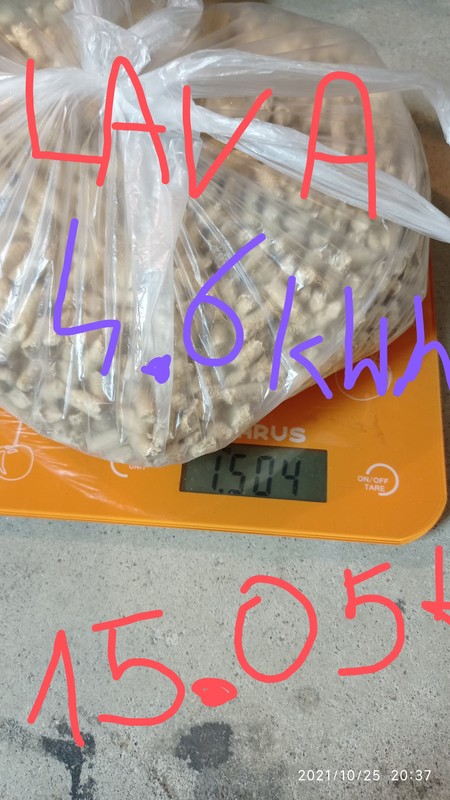

Zamontowałem RCK ,pompę kotłową i sondę , kupiłem pellet LAVA  , zasypałem do pełna weszło 5 worków i jakieś 2 kg z szóstego worka , wcześniejszego pelletu wchodziło całe 6 worków , więc go zważyłem i wyszło 15.03 kg/h                   ( wcześniejszy pellet 20 kg/h )
IMG_20211025_210613.thumb.jpg.3a35b8f6623ca19b903a82bcb81a13c2.jpgNie wiem na ile % ustawić wypełnienie cyklu ( obecnie mam 12%  ) ?
Czas cyklu 20s. Wypełnienie cyklu 15procent w Fuzzy logic. W standard 3s podawania i 17s przerwy. Osiągniesz moc 10Kw. Nie będę klikać po profilach jakie macie mocy kotly wypada napisać te informację wcześniej a tematu od podstaw mi się czytać kolejny raz nie chce a nie pamiętam każdego wątku.

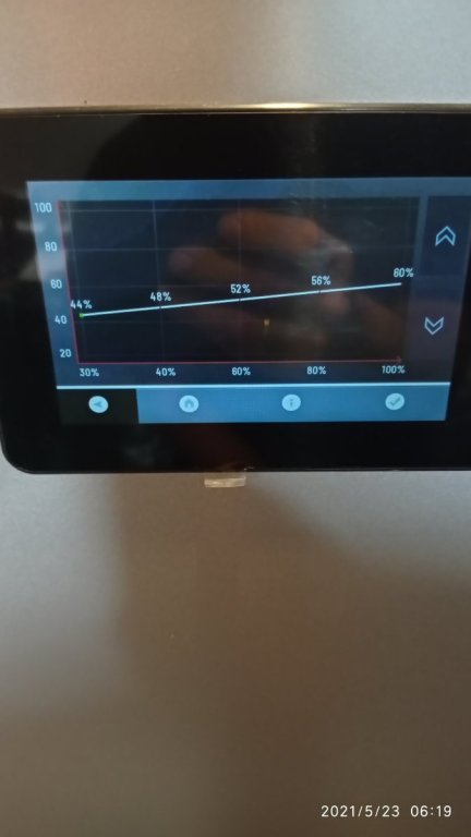

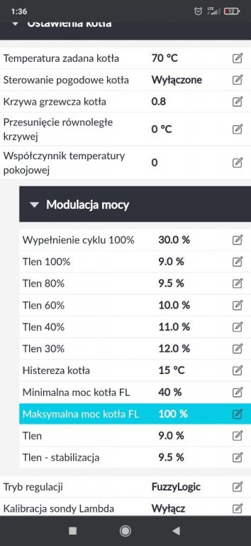

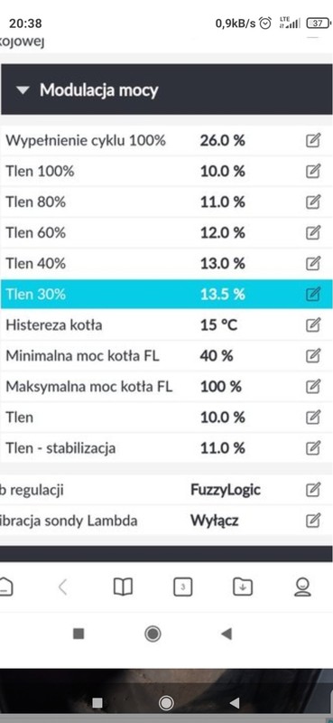

Które ustawienia tlenu dla sondy są lepsze i czym się kierować ustawiając poszczególne poziomy tlenu dla danej mocy kotła ( metalfach slim pellet 10kw)Screenshot_2021-11-18-18-52-45-925_com.android.chrome.thumb.jpg.e292fced572353b24941098fafd2a315.jpgScreenshot_2021-11-18-18-53-27-283_com_miui.gallery.thumb.jpg.04d4cff6369831c5e75b1ca8c9dc458b.jpg
generalnie musisz zauwazyc jak zachowuje sie kocioł. Jak wyglada spalanie.
Na 100 procent mocy mozesz miec nawet 8 procent tlenu ustawione. Powiedzmy ze ponizej 7 lub 6 procent kocioł bedzie kopcic. Na 30 procent mocy do 17 procent tlenu plomień bedzie mocny nastepnie zacznie sie zmniejszać.
Wazna jest też korekta sondy aby nie była zbyt duza. Polecam 10 procent aby nie świrowała z tlenem. raz poniżej 7 procent a zaraz potem powyzej 17. Musisz znaleść balans.
ustaw tak
100 - 8,5 procent
80 - 9 procent
60 - 10 procent
40 - 11 procent
30 - 12 procent.
Korekta sondy 10 procent od tych nadmuchów ktore masz.
Czyli majac nadmuch 30 na 100 procentach mocy bedzie dobierała od 20 do 40 procent mocy wentylatora (10 na minus i 10 na plus)
będzie igła.
Jeżeli nie bedzie potrafiła utrzymać zadanych procent tlenu musisz opuscic prace wentylatora na poszczegolnych progach.
