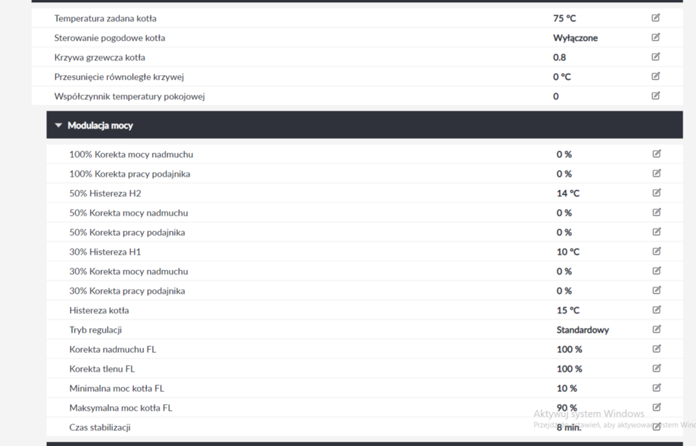

Musisz posiedzieć przy danych. U każdego będzie inaczej. Ja mam aktualnie dla 30% 4 podawania i 36 przerwy. Jak wspomniałem, 4-5 wahnięć 30-50 % i potem stabilizuje się powolny wzrost na 30%.
Generalnie skróć przerwę i zobacz, czy temperatura będzie Ci rosła i jak szybko. Jeśli nadal będzie spadać, to znowu skracaj przerwę.

Gunman zmieniłeś coś te ustawienia dla 30% mocy? Bo też zaczęło mnie denerwować to nie utrzymywanie temperatury i przechodzenie na 50%...

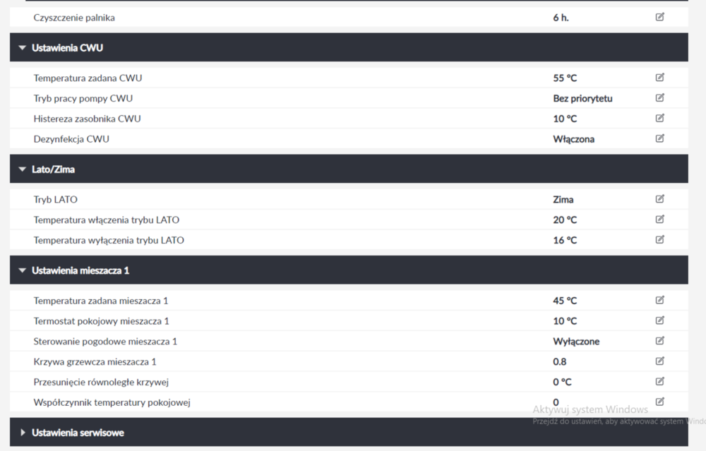

Jaki macie czas automatycznego czyszczenia palnika? Denerwuje mnie ustawienie serwisanta, bo ustawił co 4h.
Ja zmieniłem na 5 godzin i chyba tego będę się trzymał. Nikt nie słyszy pisku podczas czyszczenia palnika? Chyba pora wyjść z kotłowni do ludzi :p
Ja ustawiłem 6. Palę chyba dobrym materiałem, więc spieków się nie spodziewam, choć przyjrzę się przy najbliższym czyszczeniu. Co do pisków - są, ale na szczęście do domu nie dobiegają ;)
Ja nic nie słyszę podczas czyszczenia. Nawet się zastanawiałem czy to poprawnie działa.
Zgadzam się, że wyjście z kotłowni dobrze by nam wszystkim zrobiło ;)
Ja też zmieniłem czyszczenie na 6h. Zmieniali ie czas cyklu pogrzebacza? Ja mam 200s. Może krócej też byłoby dobrze? Trochę podpisuje, ale to nic. To wysuwa się dno palnika i wtedy następuje zrzut resztek. Pewnie metal się rozgrzewa mocniej przez ciągła pracę i się rozszerza, tak sobie myślę.

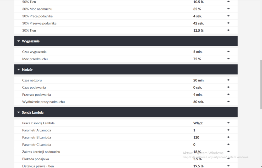

Nie mam pojęcia co można jeszcze pozmieniać. Kocioł nie trzyma mocy 30% i ciągle przechodzi na 50 %. Przerwe podawania skróciłem już do 30s i nic to nie daje.
AZastanawiam się czy to nie ma nic wspólnego z obecnymi temperaturami zewnętrznymi? Jest ustawiona regulacja pogodowa a z racji tego że jest ciepło to piec nawet nie próbuje podejść do temperatury zadanej tylko krąży w okolicach minimalnej przez co nie utrzymuje się długo na 30%?
Ja też się nad tym właśnie zastanawiam. Narazie to zostawiam i czekam na chłodniejsze dni
U mnie również skacze między 30 a 50. Według mnie to jest prawidłowo bo na 30 procentach powinnienem tylko pykac na najmniejszych nastawach i nie wyłączać się kiedy jest ciepło na zewnątrz. Jak nie daje rady na 30 to przechodzi na 50 trochę podgrzewa i znowu zchodzi na 30. Wahania temperatury na piecu natomiast nie są duże, więc jest w miarę stabilnie. Wydaje mi się że nie nalezy nic więcej kombinować.

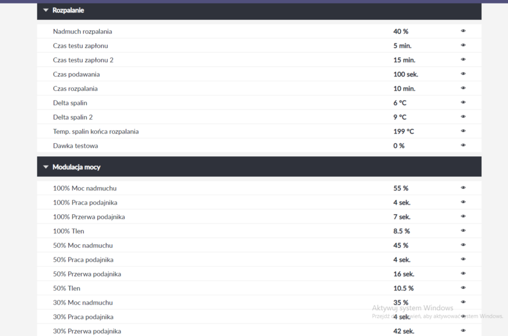

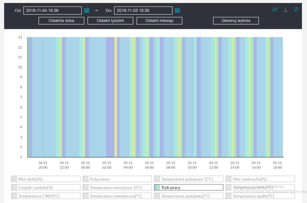

Mam Lazara Smartfire 22kw i piec wygasza sie średnio co 1-2h na czas od 5 do 15 minut. Jest to bez sensu. Serwis korekt dokonał ale niewiele to dało. Wczoraj go rozpaliłem po tygodniowej przerwie i było lepiej wyłączył się w ciąg 10h tylko 2 razy ale dziś znów to samo jest czyli dobija do temperatury nadzór i wygasza... W popielniku widzę cały pelet który jest wyrzucany podczas wygaszania..
Aktualnie piec 22kw ogrzewa okolo 150m^2. Ostatni piec był zwykły na węgiel 20kw i wybrałem większy ponieważ w przyszłym roku planuje postawić jeszcze jeden pokój 15m^2 i jeszcze cale poddasze mam zamiar tym piecem ogrzewać. Poddasze ma jeszcze okolo 50m^2. Wszystko jest ogrzewane grzejnikami i do tego zbiornik CWU 300l. Kocioł jest na tyle źle ustawiony że choć mam regulator pokojowy i liczyłem ze to on bedzie sterować piecem to piec działa dziwnie. Kocioł działa tak jakby obok tego sterownika. W domu temperatury ustawione 19.5 w nocy i 22 stopnie w dzien. Na mieszaczu mam ustawione 55 i obniżenie o 10 po osiągnięciu zadanej temperatury. W domu zazwyczaj jest około 23 stopnie przez całą dobę a piec działa wg schematu. Dobija do temperatury zadanej (75 stopni) a nastepnie przechodzi w nadzór i postoj. W ciągu około 20 minut temperatura na piecu spada do 60 stopni i wtedy kocioł rozpala się na nowo choć w domu jest nadal temperatura wyższa od zadanej, tak samo jak na zbiorniku CWU. Nadzór trwa 8 minut a wygaszanie okolo 4-5 minut.
Serwisant powiedział mi że mam zmienić histereze na panelu pokojowym z 1 stopnia na 0,5 stopnia, czyszczenie z 4h na 6h oraz modulacje mocy histereza h1 z 7 stopni na 10 stopni.
Przez 1 dzień ostatnio w sobotę po tygodniu jak nie było grzane piecem to było dobrze. Piec wyłączył się w ciągu 24h tylko 3 razy. Teraz znów jest to samo. Wygląda to tak jak w załączniku.

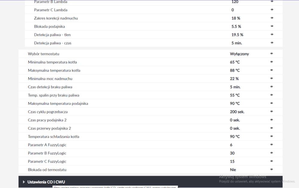

Aktualne ustawienia kotła też w załączniku.

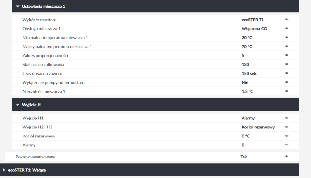

Co do pompy CWU histerezę mam ustawioną maksymalną czyli 10 stopni. I tu właśnie pojawia się problem pompa pracuje nawet na postoju pieca, co dla mnie jest bez sensu ponieważ piec nie pracuje, temperatura kotła jak wiadomo jest niższa od zadanej, co tylko bardziej piec wystudza...
To samo jest z pompami i mieszalnikami, które pracują na okrągło bez względu na temperaturę... chodzi mi o to że nawet jak zostaną osiągnie temperatury mieszaczy to pompy cały czas pracują co też jest jest bez sensu bo i tak nie tłoczą cieczy skoro pętle są pozamykane bo w domu temperatura została osiągnięta (regulatory TECH) - zwiększa to tylko zużycie prądu...

@cross099Co do problemu z ponownym rozpalaniem przy 60 stopniach to tu na bank chodzi o histerezę kotła. Masz ustawione 15 stopni i po takim obniżeniu od temp zadanej się rozpala bez względu na wszystko, czyli temperatury w domu. Możesz zwiększyć ten parametr i będzie się rozpalał później. Jak dla mnie, to wygląda na to, że masz za duży kocioł i dlatego tak się zachowuje.
No, masz rację, kolega ma jeszcze ecostera pokojowego. Jak ustawi na blukadyod termostatu pompe mieszacza, to będzie tak jak u mnie, nagrzeje, wyłączy na kilka godzin i się włączy. Mi robił tak 4-5 razy na dobę.

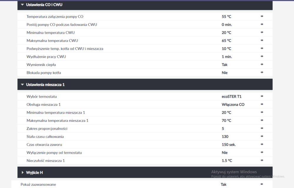

Jeśli są włączone blokady kotla i pomp od termostatu, to kocioł i tak nie uruchomi się nawet jeśli spadnie o histerezę. Odpali dopiero jak spadnie w pomieszczeniu.
No właśnie a nie są włączone. Przejrzałem ustawienia i ma ustawione na "nie".
@cross099 zacznij od zmiany tych parametrów i zobacz czy będzie poprawa.
