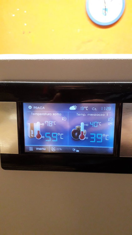

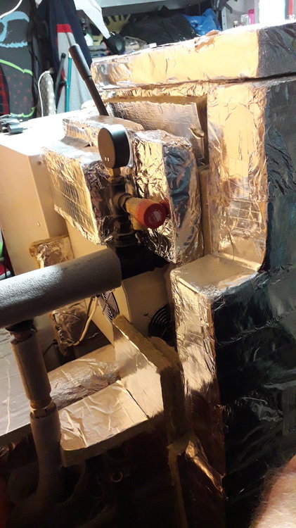

Panowie sezon grzewczy rozpoczynam. Posiadam SF22/400. Zmiana ustawień.W menu serwisowym zmiana ustawień i tak 100% podawanie 6s przerwa 6s 50% podawanie 6s przerwa 16 30% mocy podawanie 6s przerwa 50s.Piec pracuje 4:30-23:30.Temperatura na piecu 78 stopni a H2 23 stopnie H1 25 stopni.Wydłużyłem czas wygaszania z 5 na 8 minut w celu lepszego podpalenia co w palniku jest. Temperatura mieszacza 50 stopni. Na dworze 6 stopni.Piec pracuje z minimalną mocą wentylator 22% mało kiedy wchodzi na połowę mocy.Woda w piecu utrzymuje się na poziomie 55 58 stopnia.Pellet spala się całkowicie i w popielniku lekki pyłek po tygodniu nie ma co czyścić.Zużycie wieczorem zasypuje ful zasobnik następnego dnia wieczorem z biedą umie woreczek 15 kg dosypać czyli 15 kg na dobę. Na razie zostawie te ustawienia i zobaczymy jak będzie zimniej. Na sterowniku w pokoju mam ustawione 22 stopnie i trzyma się temperatura,jak osiągnie to mieszacz obniża  o 5 stopni wodę na grzejniki.Piszcie o swoich ustawieniach i problemach z SF od lazara.

Tak .Temp 55 pozwala puścić na grzejniki 50 stopni .W ustawieniach serwisowych różnice zmieniłem na 2 stopnie a była 10 bo po co tak mocno grzać na kotle

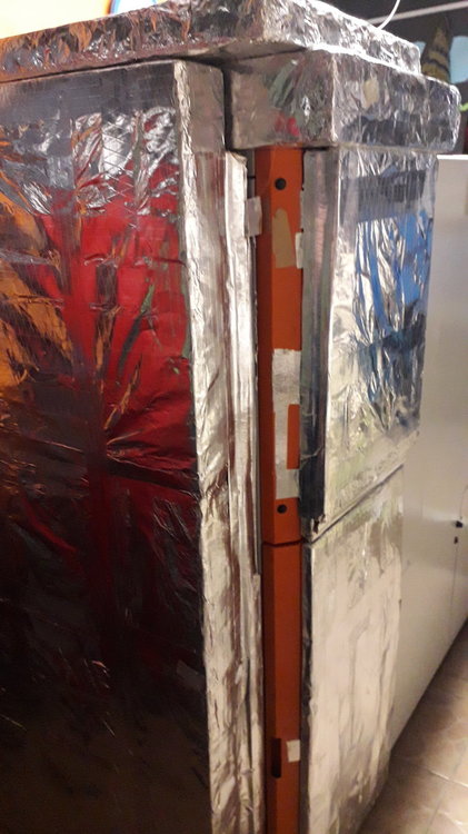

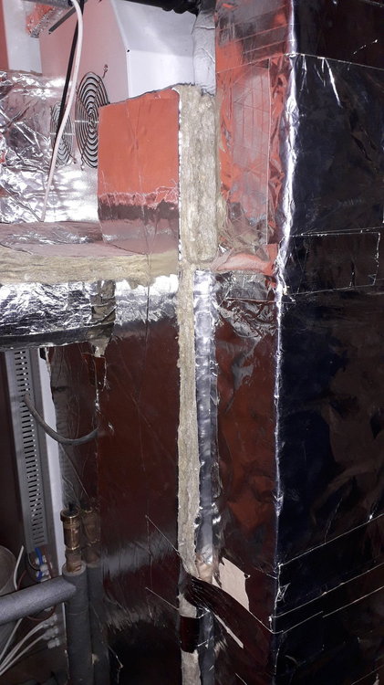

Proszę bardzo.A tak to u mnie wygląda.Piec ocieplony wełną z sreberkiem i styropian.

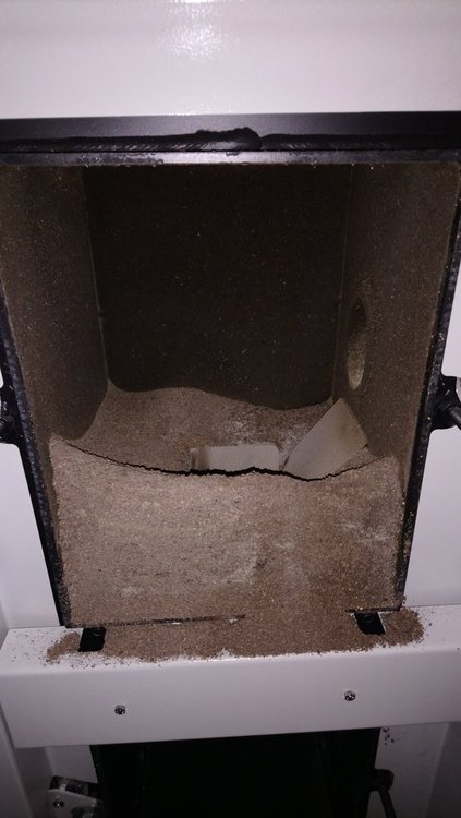

Nie czyścić palnika,wtedy pellet trafia w palenisko i się ładnie pali a jak wyczyszczony to pellet odbija się i trafia poza palenisko

Temperatura 55 stopni trzyma cały czas. Podczas obserwacji w ciągu 3 godzin dwa razy wskoczył na 50%.Tylko podczas ładowania wody w bojlerze spada do 53 i piec włącza 50%,ale 100% nigdy się nie włącza.
