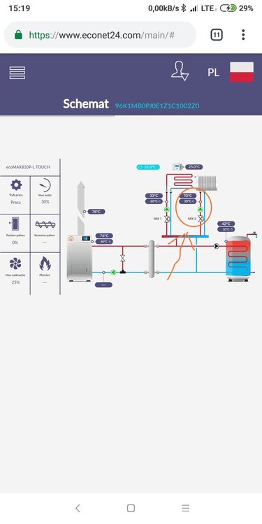

Witam. Ja po roku użytkowania zacząłem walkę z ustawieniami swojego SF 15. Zauważyłem natomiast że nie mogę wyregulować temperatury która idzie na grzejniki. Mam ustawioną pogodowkę i zawór powinnien podawać wodę 30 stopni. Natomiast podawał ponad 40. Wszedłem w ustawienia i przestawiłem żeby zawór się zamykał po osiągnięciu 30 stopni. Niestety efekt jest odwrotny od oczekiwanego. Temperatura wzrosła do 70 stopni. Otworzyłem zawór ponownie więc według logiki temperatura powinna stopniowo spadać, gorąca wodą idzie na grzejniki. Nie wiem też czy czujnik temperatury jest w dobrym miejscu, pomiędzy regulatorem temperatury i pompą? Poniżej zdjęcie jak to wygląda. Proszę o jakieś sugestie, pomysły? Albo padł zawór lub pompa, w sumie roczna instalacja więc nie powinno. Albo jest źle zamontowany czujnik temperatury lub też może zapowietrzone grzejniki? Przepraszam za opis ale jestem laikiem jeżeli chodzi o instalacje i piece C.O.
Z tego co się orientuję, czujke mieszacza montuje się już za pompą mieszczą, nie między zaworem a pompą. Może masz źle położoną tą zasowke w zaworze lub odwrotnie podłączone przewody zasilania siłownika do regulatora i działa odwrotnie. Zamiast zamykać, otwiera. Zrób zdjęcie zaworu
A więc tak ..... zapodalem ustawienia podobne jak kolega Giz... nie zdało to zamierzonego efektu... tzn piec dogrzał do 55 włączył pompy CO i CW spadł do 39bstopni i nie poszedł ani pół stopnia wyżej...
Zadzwoniłem do Lazara ( oczywiście z serwisantem nie ma kontaktu od 3 tyg. Ale udało mi się zdobyć nr. Do kierownika ) ,po rozmowie pan zalecił zwiększenie dawki podawania zwiększyła na 3 i bingo ... piec dogrzał do 70 stopni [emoji16] więc chyba tu jest pies pogrzebany [emoji16]
