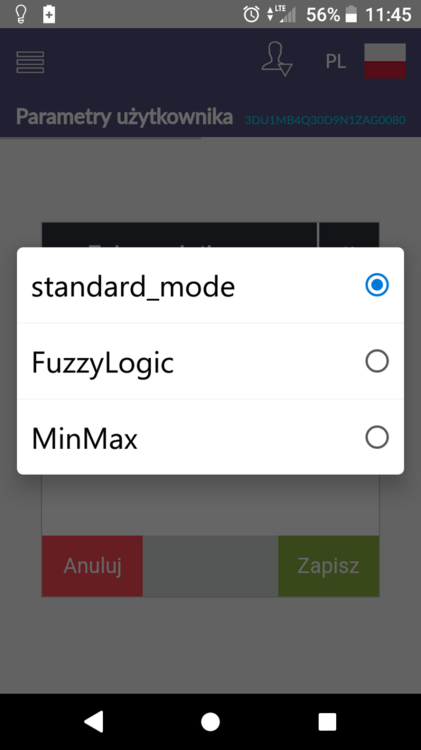

Patrzcie, co doszło przy wyborze rtybu pracy.
Ale nie sprawdzałem, może nie aktywna, nie chcę na odleglosc
Wszystko wróciło do normy, do starego, chyba a się pomylili
