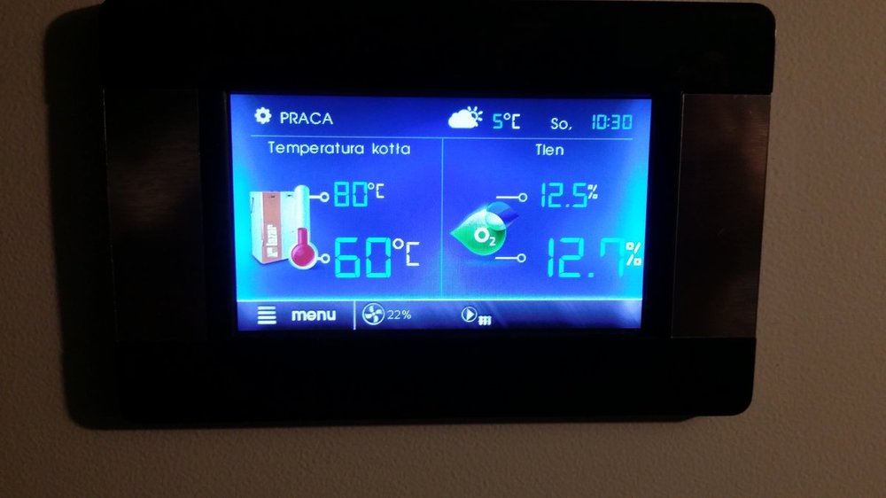

  1. Przy czym kolego nie wiem czy masz 15 czy 22 kw- ja mam 22kw -podrzucę Ci moje ustawienia.
  2. Cześć kolego- podrzucę jutro jak wrócę do domu- co do stechiometrii to podczas stabilnej pracy kotła wartość O2 w spalinach = wartości zadanej O2- zarówno przy obciążeniu 30 jak i 50 % . Zrobię fotki poszczególnych ustawień i wrzucę.
  3. Witam Koledzy po dłuższej przerwie- przeczytałem zaległości z forum i powiem szczerze że " z niczego nie ma nic". Także kociołek musi swoje dostać ażeby mógł stabilnie i wydajnie pracować. Spędziłem dosyć sporo czasu w kotłowni przy modulacji ustawień aż w końcu znalazłem to czego szukałem. Zarówno stechiometria spalania jest ok jak również praca na 30%- na dobę kocioł pracuje 2h na 50% reszta na 30%.Fakt że palę pelet gorszej jakości ( Wilcza) ale muszę się tego pozbyć, to że spali trochę więcej niż markowego ( Lava czy Olczyk ) to znowu cena zrobi swoje. Sumarycznie jeżeli chodzi o kwotę puszczonych złotówek przez komin bilans wyjdzie na 0. Cieszy fakt że w kotłowni jest czysto, ciepło - dodatkowo zniosłem fotel na którym mogę usiąść obserwować kociołek popijając piwko.

  7. Cześć@Giz - kolego przypuszczam że masz sondę Lambda więc mam pytanko- jak u Ciebie ze stechiometrią spalania przy minimalnej pracy kotła??Czy stosunek paliwo-powietrze jest prawidłowy( ilość zadanego O2 = ilości O2 wychodzącego z kotła??)- Jakie masz ustawienia przy minimum ( czas dozowania peletu/przerwa podawania). W moim wypadku ażeby uzyskać prawidłową wartość to muszę mieć ustawiony czas dozowania 8 sekund a przerwa 40 sekund. W innym wypadku dochodzi do spalania niezupełnego ponieważ wartość tlenu w spalinach rośnie do 15% a powinna być 12,5%. W takim wypadku spalanie peletu wychodzi dość duże.

  24. 100% mocy-nadmuch 60% praca podajnika 4s przerwa pracy podajnika 20s 50% mocy-nadmuch 55% praca podajnika 6s przerwa pracy podajnika 40s 30%mocy-nadmuch 35% praca podajnika 3s przerwa pracy podajnika 50s
