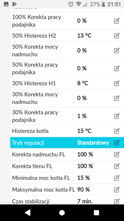

Jaka macie ustawiona histereze temp zadanej i korektę wskazań temperatury ?? Ja u siebie mam 0.6 stopnia ... piec często się wygasza i zapala ...

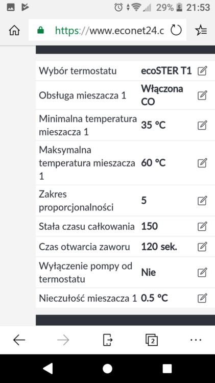

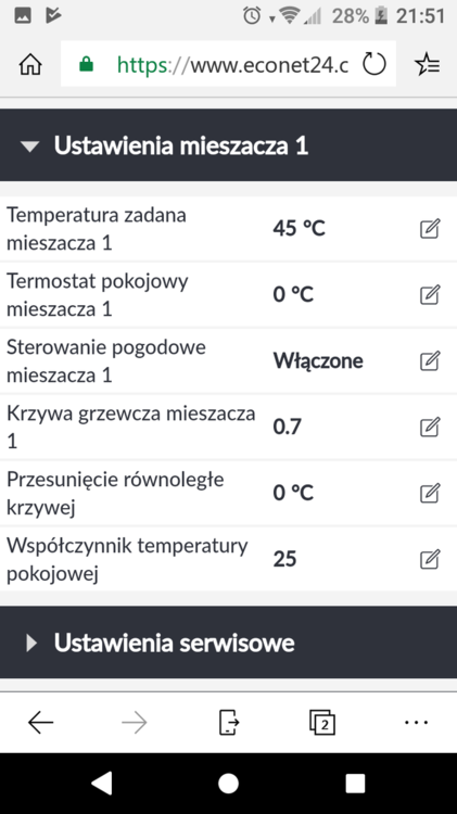

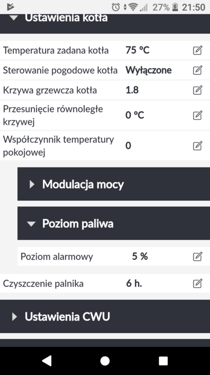

Witam użytkowników lazara :) posiadam kocioł sf15/240 i też staram się go rozgryźć :) czy jest możliwość włączenia sterowania pogodowego na mieszacz (grzejniki) a podlogowka manualna? :)
13 godzin temu, Giz napisał:
Pogodówka to super sprawa jak dla mnie. Trzyma cały czas jak narazie temp zadana w domu. Trochę zabawy było z ustawieniem krzywej i współczynnika temp pokojewej(mam Ecoster), ale jest idealnie. Zobaczymy jak będzie chłodniej, dzisiaj - 5 i wiatr.
Co do dymu, to jak biały to chyba ok. A wyczytałem gdzieś, że przy niskich temp może być widoczny, ale to w większości para wodna.
A u mnie wygląda tak:

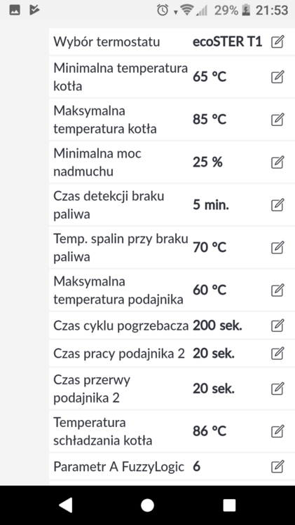

Możesz podać swoje ustawienia?
Jeśli masz dwa mieszacze i są one widoczne to powinno dać radę.
Za moment wysyłam wszystkie

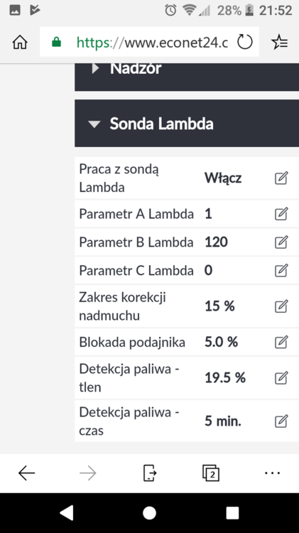

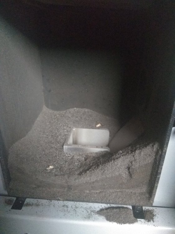

Oto mój popiół :) powiedzcie jeszcze jedną rzecz fachmany :) bo często gęsto mam komunikat : Nieudana próba rozpalenia kotła. Opróżnij Popielnik. " Mimo że czyszczone to wywala mi taki komunikat co chwilę
A nie brakło Ci może paliwa? W sensie zajrzałes do zbiornika i był widoczny ślimak?
Właśnie nie :/ paliwo cały czas jest dosypuje regularnie
Popiół moim zdaniem git. Co do nieudanych prób, to zobacz w menu rospalania jaka masz delte spalin rozpalania. Mozesz mieć większą i poprostu nawiew do kotłowni jest teraz chłodniejsze i wentylator zaciąga do chłodniejsze i delta nie wzrasta. Pytałem serwis i tak powiedzieli. Ja delte spalin mam 5st. Mozesz dać większą dawkę do rozpalania. Miałem 76s, dałem na 80s i jes dobrze. Najnormalniej przez 10min nie wzrasta temp spalin np o 5st i wtedy nieudane rozpalenie, potem następne i po 3 alarm. Teraz to i ciąg większy przy tej temp.

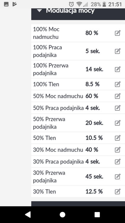

Dobrze wiedzieć :) powiedz mi jaka masz temp spalin przy mrozach i jak to nazwałes falujacej pracy między 50% a 30%.?chodzi mi o spaliny na najniższej mocy
Na 100% ok140
50% ok 120
30% lekko ponad 90
Uzaleznione to jest od nadmuchu, układu kominowego i jego ciągu.
Jak dam nadmuch na 20 to spaliny lekko ponad 70 ale przy cieplejsze pogodzie, bo ciąg mniejszy
Dzięki za odpowiedź. U mnie praktycznie to samo przy nadmuchu 27 procent spaliny czasem dojdą do 86 "stopni ale dosłownie na chwilę bo długo nie utrzymuje się praca na 30% procent mocy przy temp od - 12 do - 7 jaka miałem dziś.

Czyscilem dzisiaj piec i popiół wygląda tak .... mam lekkie spieki... Co jest źle ustawione ?
PS - na nieprzepalony pellet nie zwracajcie uwagi ... brakło dzisiaj paliwa i próbował się rozpalac 3 razy.

Giz, tu masz moje delty :( myślisz że to może być wina że kocioł wywala "nieudane rozpalanie"?
