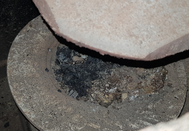

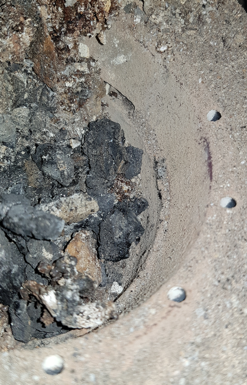

Sprawdziłem, są otwory w retorcie:

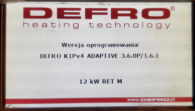

Dzwoniłem na serwis wyjaśniać sytuację. Ja miałem sterownik wymieniany zaraz po uruchomieniu kotła. Ekran robił się biały i brak reakcji na dotyk, działo się tak po uruchomieniu podajnika, jak podajnik przestał działać, ekran odżywał. Może być tak, że serwisant wsadził sterownik ze starym softem, ale to gdybanie, bo nie miałem wtedy takiej widzie jak teraz. Soft zmieniony:

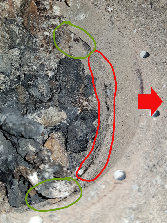

Sprawdź jeszcze korone, ja miałem kociołek z 2019, otwory w talerzu były a korona bez przesłony.
Najnowszy soft to 3.6.3
@HarryH
Podobno przy wgraniu softu wszystko się czyści. Dzisiaj dałem ustawienia fabryczne i konfiguracja od nowa ale co dziwne to nie wyczyściło mi dodanego zaworu Defro MZ.

Może coś tam wypatrzysz na tym zdjęciu. Wrzuć z internetu poglądowe tej przesłony.

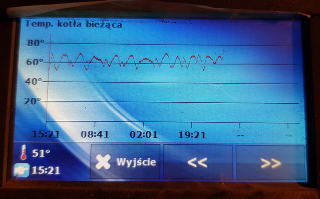

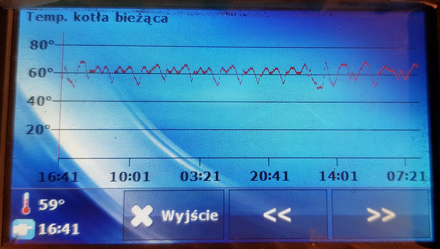

Wykres od wczoraj. Włączone grzanie góry na 25st. przez 3 dni.
Góra wygląda już lepiej. Spaliny po 100 parę stopni. Za bardzo leci na dół.
Na piecu jest ustawione 62st. cwu 42st, parter 50st, piętro 25st.
Próg załączania pomp 50st. Coś z tym progiem można podobno pokombinować. Czytam...
Słabo na tym moim zdjęciu widać
Ale chodzi o to wypełnienie pomiędzy wypustkami.
https://images.app.goo.gl/z2yB9DmezAWfwd7g6
Strzałka oznacza stronę z której wchodzi podajnik. Na zielono mamy przerwy w koronie, czyli czerwone zaznaczenie od strony podajnika powinno być bez przerw w koronie?
Tak

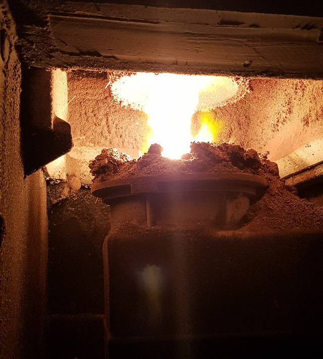

Ocencie ten płomień. Zdjęcie zrobione podczas pracy, dmuchawa pokazywała 96%.
Stary groszek spalony. Od wczoraj nowy gorszek Sobianek, EKOGROSZEK LEW 29-27 MJ/kg 1000 kg

Jestem początkującym palaczem. Widać spieki. Spieki podobno powoduje za dużo powietrza.
Jak na PID zmniejszyć nadmuch? Jest w menu korekta powietrza. Dać na minus? Ile na początek?
Tak aby zmniejszyć powietrze robisz korektę na minus.
Ja bym jednak zaczął od porządnego wyczyszczenia kotła.

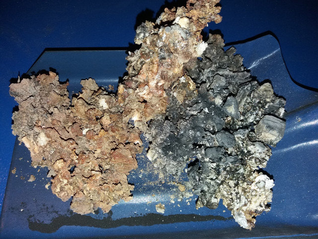

Te niby spieki są koksowe czy żużlowe?
Szybkie googlowanie. Czy lewa strona to spiek żużlowy a prawy to koksowy?
Jutro wyczyszczę piec i zrobię zdjęcie spieków.

Wykręć 3 śruby w talerzu, zdejmij talerz i koronę. Wyczyść wszystko, łacznie z ewentualnym nagarem z fajki. Potem zdejmij klapkę pod palnikiem i wentylator. Wyczyść wszystko z z całego tunelu powietrznego. Odkurz turbinkę i łopatki wentylatora.
Przed montażem sprawdź stan sznura w talerzu, uszczelek klapki i wentylatora.
Czyszczenie wymiennika i czopucha, ewentualnie komina swoją drogą.
Dopiero teraz możesz regulować powietrze. Mam identyczną retortę i paliłem sobiankiem lwem - płomień był idealnie równiutki, u Ciebie jest lipa.
No i jak już wszystko wyczyścisz, to Lew na 3.6.3. pali się na standardowych nastawach fabrycznych, co najwyżej dasz trochę korekty powietrza na minus, jeśli sobianek trochę potanił węgiel w tym sezonie na kaloryczności. Spieków to już raczej nam po czyszczeniu nie sfotografujesz, bo do końca sezonu ich nie zobaczysz.

Soft zaktualizowany na 3.6.3

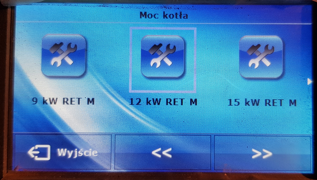

Jeden problem to co wybrać odnośnie mocy kotła?
Na 3.6.0 mialem tylko do wyboru 12kW RET M
Teraz ma 3.6.3 mam 12kW M lub 12kW RET
Które wybrać?
M jest do małej turbinki na dmuchawie. W tym tempie możesz nie zdążyć do wiosny.
Z czym zdążyć?
Piec wyczyszczony tak jak pisałeś. Dzisiaj soft wgrany. Wybrane 12kW M.
