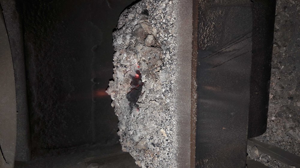

Witam od czerwca tego roku posiadam piec na ekogroszek firmy Defro Sigma E 24KW.
Problem polega na tym iż od zeszłej środy zauważyłem, że w okolicy wyczystki oraz w samej niej jest woda.
Palę w piecu od niedawna a mianowicie 4 tygodnie. Od tamtego czasu spaliłem w piecu 200 kg eko.. Kazimierz 28jk suchy i nic się nie działo. Następnie kupiłem 200 kg inny eko....gold 30jk lecz był mokry, również nic się nie działo, tzn. nie było wody w wyczystce.
Po spaleniu wyżej wymienionych eko. zakupiłem luzem eko. 27jk jaret + tzw. 1 tone naprawdę suchy, po spaleniu jednego podajnika zauważyłem powyższy problem.
Dwa dni teraz było dość spokojnie żadnych wycieków komin mokrawy, lecz dzisiaj rano już zauważyłem znaczną ilość wody która także jest na zdjęciu. Zauważyłem że to zjawisko występuje gdy pada deszcz, ale to może być zbieg okoliczności.

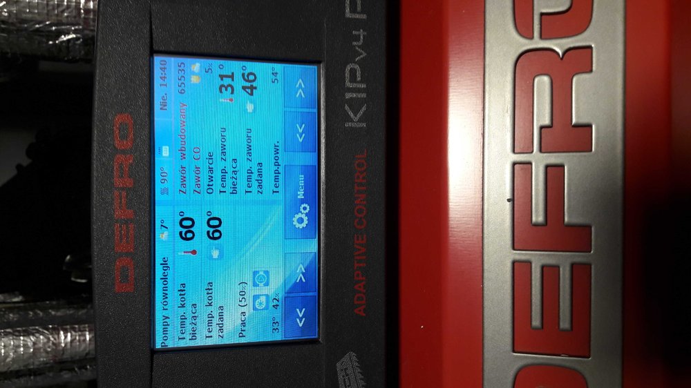

Piec działa w trybie PID, który harmonogram pracy ustawił serwis defro przy pierwszym rozpalaniu. Spalanie się eko oraz ogień w normie, lecz temperatura na czopuchu na czujniku spalin oscyluje w granicach jak dla mnie za małych w trybie pracy góra 110st nadorze to 60 st.
Próbowałem już podnosić moc kotła oraz zwiększać nadmuch lecz temperatura nadal niska, skoczyła o góra 10 st. Również podniesienie temp. Kotła z 60 na 65 a później jeszcze na 70 nic nie wskórało.
Dom 340 m, nieocieplony, parter oraz pietro ogrzewane, 2 piętro oraz poddasze nie ogrzewane.
Komin wysoki 10m, z wkładem z kamionki, chyba ocieplony. Średnica 20cm.
Wcześniej posiadałem zwykły piec zasypowy ale nigdy nie było takiego problemu.
Poniżej dołączyłem zdjęcia mojego pieca oraz instalacji.
 Ktoś coś podpowie może. przeczytałem już tyle rzeczy co może być przyczyną i próbowałem to zrobić lecz wszystko było na marne

Co do wszystki kolego to faktycznie może być trochę z deszczu skoro twierdzisz że tylko jak pada...a co do ustawień przez serwis Defro to trochę lipa...sporo sadzy się osadza widzę , za mało wiatru jak na moje i niedopalony groszek w popiole wstaję mi się że za dużo podaje. Tak więc parametry spalania do korekty[emoji6]

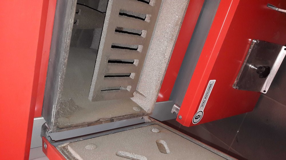

Jak na razie zwiekszylem korektor powietrza na 5% widoczna zmiana spalanego groszku. Również mniej widocznej osidającej sie sadzy w kotle. Włączyłem tyb pracy moc kotła 100% korektor powietrza 5%+. Temp. Kotła zadana 60st. Sprawdzimy co się bedzie dzialo czy efekt wody się pojawi . Co do węgla wydaje mi się być suchy. Dodam zaraz zdjęcie jak będę mieć chwile wolną

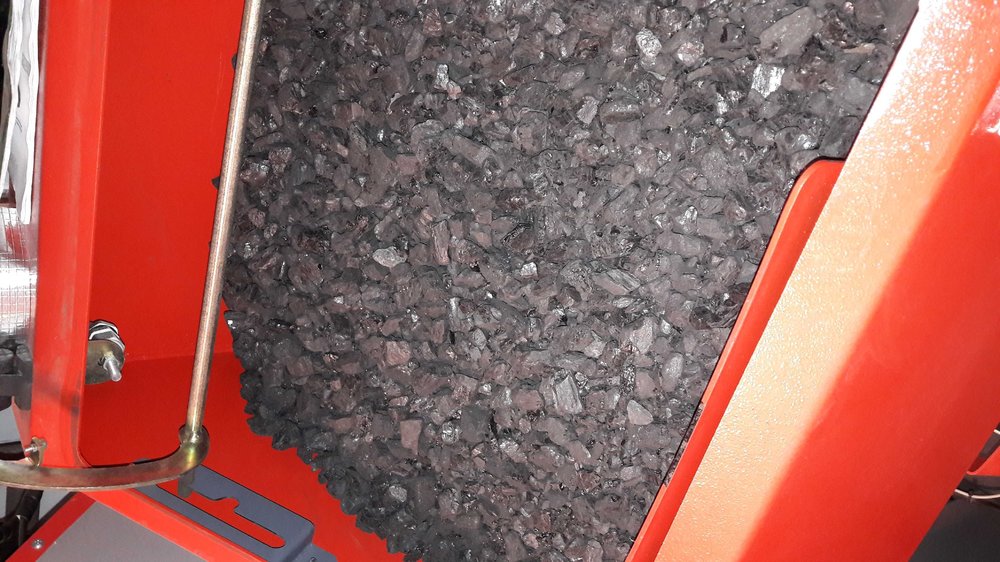

A co masz w zasobniku. Mi też czasami wydawało się że opał suchy, a w zasobniku lała się woda po sciankach

Piec pracuje na PIDzie, zszedłem teraz zobaczyć co się tam dzieje i już zauważyłem skraplającą się wodę do wyczystki. nie próbowałem jak na razie pracy w ustawieniach roboczych, bo myślę że uda się jakoś dokonać korekty aby wodę wyeliminować. zmieniłem moc kotła na 110%, korektę powietrza na 3 % ponieważ zaczęły się robić spieki przy 5% i pracy na c.o. deflektor obniżyłem na jak najniższą wysokość myśląc że ogień oplatający go może zwiększy temp. spalin lecz chybiony pomysł :D.  w podajniku suchutko żadnej rosy. dodam jeszcze kilka zdjęć może ktoś z Was zauważy nie prawidłowość. Dodam również że w instrukcji pieca temp. spalin powinna oscylować od 88 do 113st. u mnie jest podobnie.  Na zdjęciach aktualne pomiary oraz budowa komina i z czego dokładnie jest zrobiony. dodatkowo plamy na kominie na piętrze nie ogrzewanym które rosną w siłę.

IZZAK a ile m2 ogrzewasz? Też walczyłem ze spiekami jak korektę powietrza miałem na "+"...szukałem tu na forum i pomogły mi sugestie jednego z kolegów który przedstawił swoje ustawienia i u mnie pomogły. Teraz zero spieków, kopczyk się nie zapada...oto one , może Ci pomogą:
Moc kotła: 50%
Zadana temp. 60 stopni
Min.praca podajnika: 2sek.
Max.praca podajnika: 5sek.
Min.przerwa podawania:35sek.
Max przerwa podawania:55/60sek.
Korekta powietrza: -2%
Wentylator tak jak w ustawieniach fabrycznych , tu nic nie ruszałem.
Temp.spalin mam od 80 do 120 stopni .temp.powrotu do 54 do 56 stopni. Pogodówka załączona z zaworem 4d z siłownikiem.

Wkład tylko da Ci tyle że nie będzie wykwitow na ścianach i na dole będzie zakończony skraplaczem i jak będzie leciało to możesz to puszczac do wiadra. Zdjęcie zasobnik ok tylko że jeszcze jest pełny to ciężko zaobserwować. Wg mnie 90%wegli w workach foliowych jest mokrych i w tym workach nigdy nie wyschnie te dziurki w workach to szybciej pozwolą nasiaknac jeśli stał na dworze niż odparowac cokolwiek.

Tylko ze ja kupiłem węgiel luzem. Suchy zworkowalem sam w worki parciane.
No to mokry raczej nie jest a jeszcze się dosusza teoria padla
