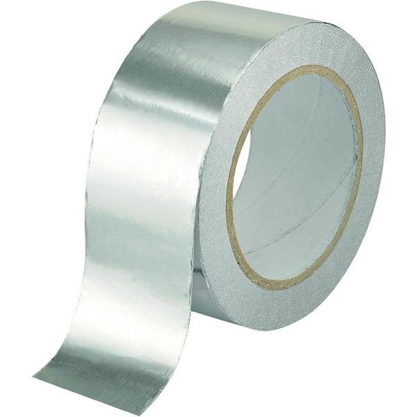

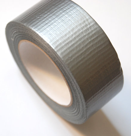

ja zakupiłem takie taśmy.
Czujnik owinięty taśmą aluminiową, dokładnie dociśnięta a następnie na to srebrna taśma. Trzyma się do dziś i spełnia moje wymagania.
