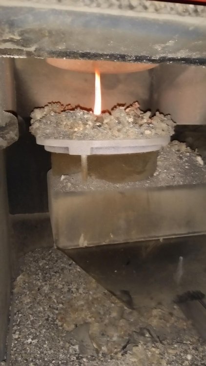

Mam prośbę o pomoc w ustawieniu Kotła Defro Sigma e 12kw.
Piec zamontowano 6 grudnia i od tego czasu spala średnio ponad 25kg groszku mimo, łagodnej zimy.
Ekogroszek 26KJ.
Ustawienia Pieca
Czas podawania 5s
Przerwa podawania 60s
Siła dmuachawy 32%
Podawanie w podtrzymaniu 5s
przerwa podawania w podtrzymaniu 15minut
dmuchawa w podtrzymaniu 18 sekund co 6 minut
histereza 2stopnie
Dom z lat 70 przy takim bilansie cieplnym
http://cieplowlasciwie.pl/wynik/3elf
W domu mam 23 stopnie na parterze, a na pietrze 21 stopni.
W domu jest 104 grzejniki żeliwne w tzw. wnękach czyli utopione w ścianie, 44 żeberka aluminiowe nie utopione w ścianie i dwie drabinki łazienkowe.
Pytanko - Czy wymiana tych starych grzejników na aluminium i wstawienie w tą wnękę 10 cm styropianu, wypchnięcie grzejnika do pokoju pozwoli uzyskać większą oszczędność na groszku?
żeby mieć taka temp. w domku piec mam na 52 stopnie, a zawór 3d mam tak ustawiony, żeby na grzejniki szły 44 stopnie.
Prośba - może jakieś inne ustawienia pracy pieca?

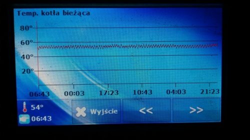

Zamieszczam zdjęcia wykresów pracy pieca przy temp na zewnątrz -7 stopni

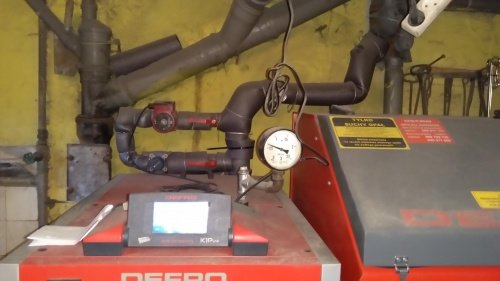

Tak wygląda instalacja CO

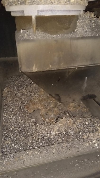

A tak palenisko (zdjęcia w podtrzymaniu)
Dodatkowo w mrozik jak było -8 to piec szybciej się wychładzał niż nagrzewał.... tak jak widać na wykresie.

Ja wyszedłem z założenia, że skoro w sterowniku jest możliwość pracy automatycznej (PID), to piec powinien pracować automatycznie. Po dłuuuugich obserwacjach i konsultacjach na forum piec pracuje z włączonym PID-em, a jedynie w ustawieniach serwisowych zmieniłem (wydłużyłem) czasy między min. i max. I tak:  min. praca 1 sek. max. praca 12 sek. Min. przerwa podawania 35 sek. max. przerwa podawania 140 sek. i w tych zakresach piec pracuje - sterownik sam sobie dobiera wartości w zależności od potrzeb.
Zjechałem powoli z mocą pieca i teraz pracuje na 48% mocy.
Kolejna sprawa, to jak już wielu podkreślało, piec powinien mieć temp, zadaną w okolicach 65 st.co wcale nie zwiększ zużycia paliwa.
Masz coś takiego jak pogodówka ? U mnie ona steruje zaworem 3D i podaje temperaturę na grzejniki w zależności od temp. na zewnątrz.
Nie, nie mam pogodówki. Zwykła instalacja CO z manualnym zaworem 3d na podmieszaniu powrotu i pompka. 25 kilo grochu to troszku dużo... no nie?
Trudno powiedzieć czy 25 kg to dużo czy mało bo to zależy od bardzo wielu czynników. Ja ogrzewam nieocieplony dom też z lat 70-tych ze starą instalacją w "cienkich" wnękach. Moje spalanie to 22 do 26 kg groszku w zależności od temperatury na zewnątrz i jestem w miarę zadowolony bo po obliczeniach wyjdzie mi mniej spalonego węgla niż w poprzednich sezonach przy starym "kopciuchu"
