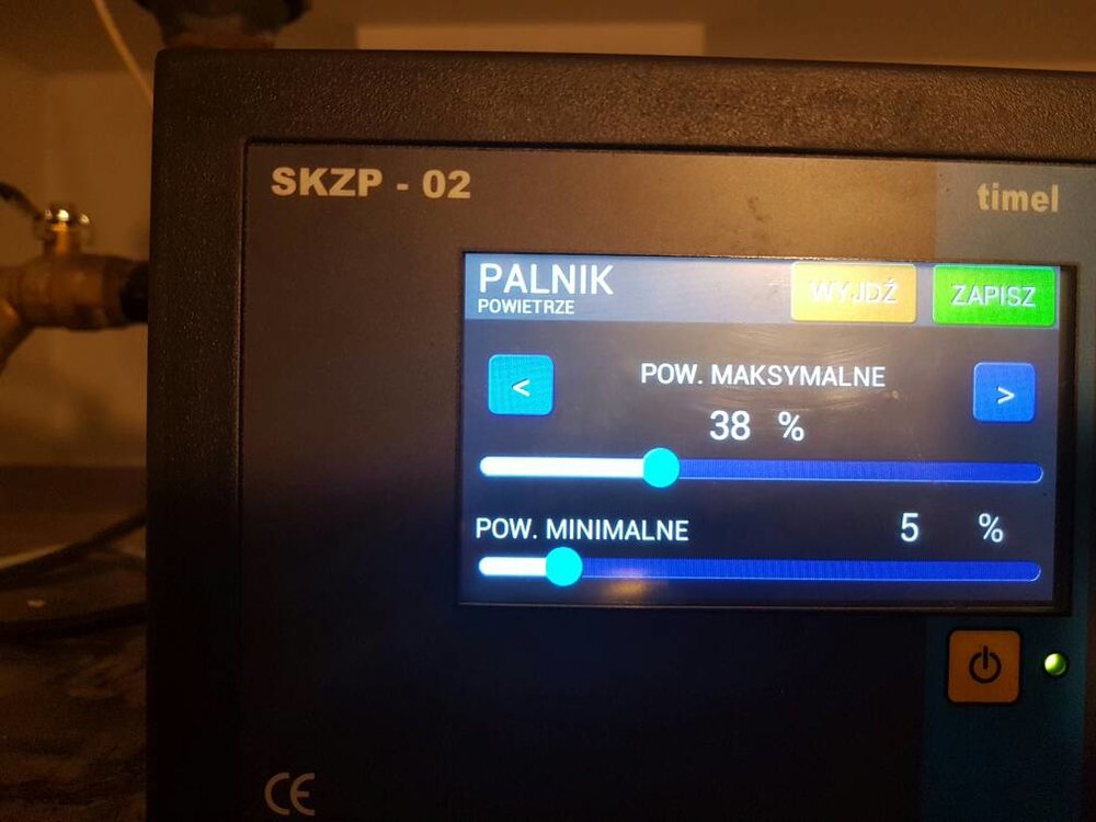

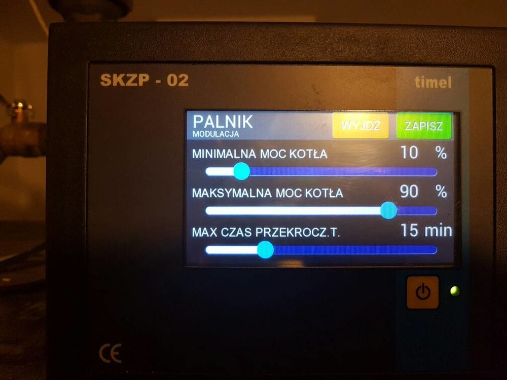

Witam , problem mam z dość dużym spalaniem . Obecnie około 30 kg przy temperaturze 8 na dworze . Na kaloryferach termostaty. Piec 35 kw . Modulacja na 90 % . Jakieś porady ? Jak zmniejszyc to spalanie ? Na zwykłym sterowniku Titanic spalanie około 21 kg . 441f3a290fe1ceafe065f45ef2579d68.jpg78a1319fc621853bca10d5d497168fbf.jpg554808ddd7b2a53104abc87f72c0fb6c.jpg

<Jakieś porady ? Jak zmniejszyc to spalanie ? Na zwykłym sterowniku Titanic spalanie około 21 kg .>  Pokaż więcej ustawień

Podawanie 5 s . Powierzchnia 350 m . Moc ustawiona 35 kw . Paliwo 26.3 Mj
Ja spróbowałbym zmniejszyć moc np. do 33,możesz również zmieniać ustawienia korekty dawki paliwa na początek -10
Paliwa bym nie ruszał... teraz mam ładny kopczyk jak dałem mniej to się zapadal . Swoją drogą dobra by była opcja żeby modulacja zmieniała się wraz z temperatura na dworze . Spróbuję zmiejszyc moc . Palnik teoretycznie ma zakres 25- 35 według producenta .
Edytowane przez gaizka2
Możesz ustawic korektę pogodową,ale będzie się zmieniać temperatura kotła.Jak na palniku jest ok to nie ruszaj paliwa,Grzejesz przez mieszacz czy bezpośrednio?
Tak myślałem,trochę duża deltaT,też może wpływać na spalanie
