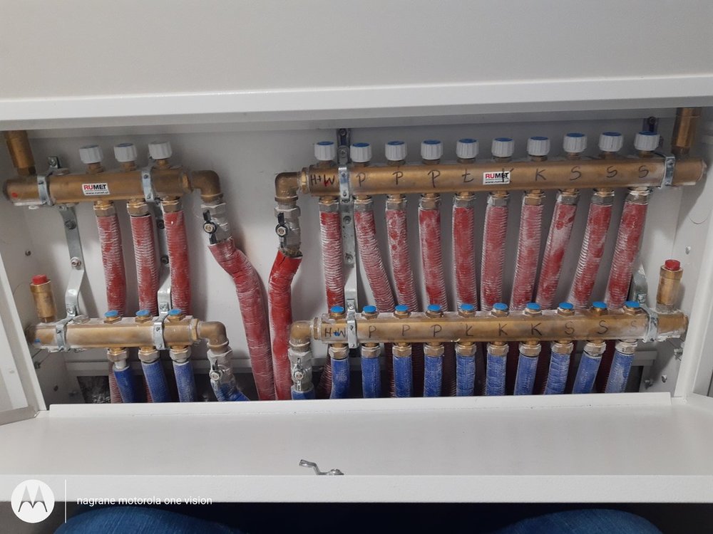

motoman12 Opublikowano 9 Listopada 2020 Autor #26 Opublikowano 9 Listopada 2020 Cytat W dniu 9.11.2020 o 10:43, sambor napisał(a): Nie wiem tylko czy sterownik kotła obsłuży dwa siłowniki. Rozwiń W chwili obecnej mój zawór 4-D nie ma siłownika a dodatkowo nie mam żadnej pogodówki podłączonej do sterownika. Rozwiń Cytat W dniu 9.11.2020 o 10:43, sambor napisał(a): Gdzie ona jest? Rozwiń Okolice Łomży Cytat W dniu 9.11.2020 o 10:43, sambor napisał(a): A tak naprawdę to kompletnie spieprzona instalacja! Rozwiń Wstawiając tutaj ten wątek bałem się właśnie takiej diagnozy. Niestety dla mnie jako laika już to się dziwne wydało, że jest taki sajgon z powrotem z podłogówki, że tyle połączeń jest do niego. Zasilanie podłogówki prosto z kotła wodą 60'C... Rozwiń Rozwiń Cytuj
sambor Opublikowano 9 Listopada 2020 #27 Opublikowano 9 Listopada 2020 Obraz nędzy tej instalacji będzie jeszcze pełniejszy jak sprawdzisz i podasz średnice rur z kotłowni do rozdzielaczy oraz jak są prowadzone - czy jest 1 para rur do całej podłogówki czy piętro i parter mają osobne zasilania i powroty spięte w kotłowni? Cytuj
Darekgra Opublikowano 9 Listopada 2020 #28 Opublikowano 9 Listopada 2020 Ze zdjęć wygląda na to że jest jedna rura zasilająca podłogówkę, pewnie rozdziela się dopiero za pierwszym rozdzielaczem na parterze, średnica wygląda na cu22. (Ale kolego sprawdź i podaj tak jak pisze @sambor) Podaj jeszcze jakiej wydajności pompy masz. Ten 3d termostatyczny na 100% niezda egzaminu. Okoliczne Łomży... I takie kwiatki. :) Cytuj
motoman12 Opublikowano 9 Listopada 2020 Autor #29 Opublikowano 9 Listopada 2020 Z kotłowni wychodzi jedna para zasilanie-powrót na podłogówkę. Rurki mają 30 mm. Pompy to Grundfos Alpha 2L (25-60 180) Cytuj

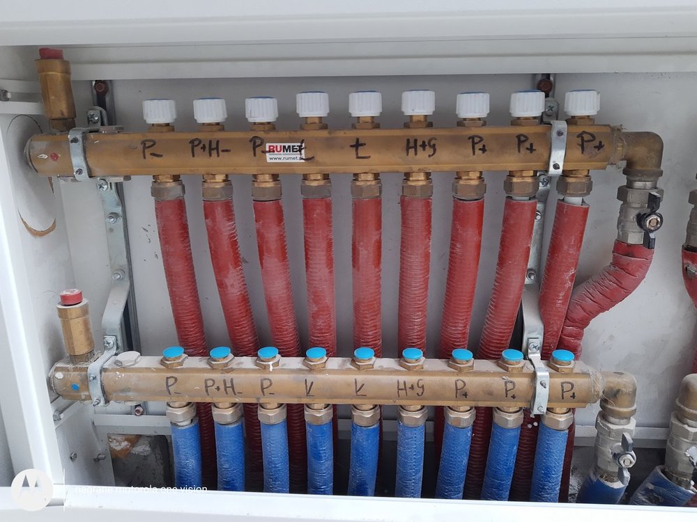

Darekgra Opublikowano 9 Listopada 2020 #30 Opublikowano 9 Listopada 2020 (edytowane) Na pewno zmierzyłeś dobrze te rurki? Są miedziane czy coś innego? Pewnie jest to Cu28 mm czy taka średnica idzie tylko na parter czy też na poddasze? Wrzuć zdjęcie rozdzielaczy. Edytowane 9 Listopada 2020 przez Darekgra Cytuj

sambor Opublikowano 9 Listopada 2020 #32 Opublikowano 9 Listopada 2020 To masz szczęście, wymieniaj rozdzielacze na prawidłowe - z rotametrami i podejmij decyzję jak będziesz robił wodę do podlogówki. Cytuj
motoman12 Opublikowano 9 Listopada 2020 Autor #33 Opublikowano 9 Listopada 2020 (edytowane) To są obecne rozdzielacze. 9 pętli to piętro a 10 to parter. Teraz zauważyłem, że jak mam pompkę wyłączoną od podłogi to powrót ma 55'C a zasilanie 30 kilka stopni. Rozumiem, że ten powrót jest taki gorący ze względu na tą masę połączeń do niego? Rozumiem, że do wymiany rozdzielacze, powroty do przerobienia, zasilanie podłogi zza zaworu 4-D który wymienię na taki z siłownikiem? Jak widać w chwili obecnej odkręconą podłogę mam tylko w kilku pomieszczeniach. Edytowane 9 Listopada 2020 przez motoman12 Cytuj
