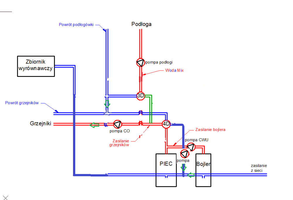

Temat dotyczy pieca Defro Eko Duo 15 kW ze sterownikiem Tech K1V2 i instalacji grzewczej.
Problem polega na tym, iż temperaturę na grzejnikach mogę wyregulować idealnie z użyciem zaworu Afriso 4D natomiast mam problem z podłogówką.
Problem jest taki, że mimo ustawienia zaworu 3D Afriso 20-42 na minimum, który jet zainstalowany przed pompą obiegową podłogówki to temperatura wody jaka płynie na układ podłogówki wynosi między 38 a 46 stopni czasem są nawet skoki do 50 ale to tylko po uruchomieniu pompki co wiem, że jest temperaturą niedopuszczalną. Na piecu mam ustawione temperaturę uruchomienia pompy od podłogówki na 24 stopnie a temp. max podłogówki 30.
Nie jestem hydraulikiem stąd też moje pytanie czy jak mam wyjście z pieca wody zasilającej układ i oczywiście na tej rurze wyjściowej z pieca jest zawór 4D. Zaworem 4D reguluję temperaturę jaka idzie na C.O. z kolei rura do zasilania podłogówki jest wstawiona w trójnik który jest między piecem a zaworem 4D czyli na zasilanie podłogówki płynie ciecz o temperaturze równej temperaturze kotła. Czy to jest prawidłowe podłączenie układu? Na rysunku bardzo prostym pokazałem jak wychodzą te zasilania w mojej instalacji bez rysowania powrotów.

Trochę późno dodaję ale wstawiam dokładniejszy schemat, mam nadzieję, że jest czytelny i zdjęcia instalacji przy piecu.
hm może sprawdź jaka jest temperatura wody na powrocie (tam skąd idzie do zaworu 3d) bo może temp powrotu z kaloryferów jest tak wysoka że nie da się uzyskać odpowiednio niskiej temperatury podłogówki przez mieszanie?
Przykładowo jesli piec masz 60 stopni, na kaloryfery puszczasz powiedzmy 50 przez 4d, wraca 40 st, to jak chcesz z tego zrobić 30 stopni dla podłogówki?
@nightwatchdlatego podmieszanie na zawór 3D podłogowe musi iść tylko i wyłącznie z powrotu podłogówki żaden inny powrót nie może tam wchodzić.
@motoman12 do przerobienia instalacja jest źle zbudowaną i nie będzie działać.
@Darekgra ale jak chcesz to zrobić, skoro zarówno powrót z kalryferów jak i podłogówki spotykają się w rurze powrotnej kotła?
Na schemacie jest tak że powrót z grzejników, po przejściu przez 4d (czyli po podniesieniu temperatury przez mieszanie z wodą gorącą z kotła) trafia razem z powrotem z podłogówki do wejścia kotła. No więc podejrzewam że jest tam woda cieplejsza niż podłogówka potrzebuje. Może jakiś zawór zwrotny by załatwił sprawę żeby pompa od podłogówki nie wysysała wody z powrotu z grzejników, tylko żeby na zawór 3d mogła płynąć wyłącznie woda z powrotu z podłogówki?
Tak chcę i należy to zrobić :)
zielone strzałki to zawory zwrotne ze wskazanym kierunkiem przepływu.

Ja nie jestem hydraulikiem no ale nawet moim okiem niedoświadczonym patrząc to obecnie ten powrót z podłogówki rozchodzi się we wszystkie strony świata i dodatkowo zasilanie jest prosto z kotła.
W chwili obecnej czego bym nie robił nie mogę wyregulować tej podłogi. Zawór 3D w ogóle nie reaguje na regulację na nim zamieszczoną.
Skoro 3d steruję podłoga a 4d grzejnikami i chroni powrót to tylko trza to spiąć prawidłowo oczywiście z pompa na powrocie z 4d. Trzeba przerobić same powroty bo tu jest problem.
@pospisz jak powroty to  i zasilanie również. Tak jak na schemacie w poście #16. Mniejsze ryzyko wpuszczenia  w podłogę temperatury jak na kotle, oraz możliwość uwzględnienia powrotu z podłogi w celu utrzymani prawidłowej temperatury powrotu.
