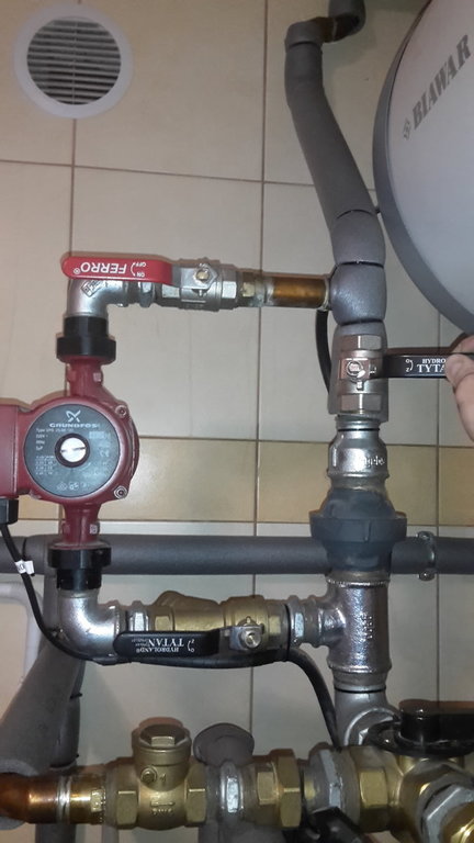

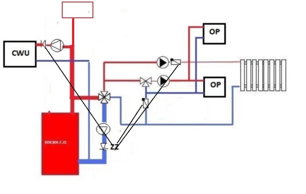

W dniu 10.11.2020 o 23:35, Darekgra napisał:
Obejście grawitacyjne jest zbędne bo niczemu dobremu w tej instalacji nie służy a napewno nie zabezpieczeniu przed zagotowaniem.
Przy otwartej instalacji musisz mieć zamontowany zbiornik wyrównawczy a jego podpięcie do kotła musi wychodzić bezpośrednio z rury zasilającej przy kotle i mieć odpowiednią średnice, a nie za kilkoma zaworami i kilkunastoma  kształtkami jak teraz (jeśli w ogóle gdzieś jest)
Rurki z kotła do zaworów i na powrót Cu28 mm.
Tak instalacja do przerobienia wg schematu @sambor.
1347662582_zaw4-Didwaobiegi(2).jpg.4d2d4d397ddc6622ef5a0c8f19cc8544.thumb.jpg.3a59ac7084cedf4b2d489a980b62f242.jpg
Cytat
Trochę jeszcze muszę dopytac o zabezpieczenie przed zagotowaniem.
Może wcześniej nie wspomniałem ale mam też ruszt awaryjny wiec teoretycznie moge tam kiedyś zapalić np. drewnem.
Gorsza sprawa bo prawdopodobnie "fachowcy" podpieli naczynie wzbiorcze w pion grzejników (nie ma zdjęć zeby to sprawdzić to tylko moje domysły) i żadna osobna rura nie schodzi mi do kotłowni i nie moge podłączyć tego jak schemat wymaga czyli zaraz na wyjsciu kotła.
Schodzi jedna rura 18mm i druga 22mm ale obie sa wpięte w powrót więc to pewnie powroty z grzejników.
Co mogę zrobić aby miec jakoś zabezpieczony piec w razie awari:
- ekogroszku (mało prawdopodobne ale gdyby sterownik zwariował, zawiodły jakieś czujniki, ustawienia powodowały ciagy wzrost temperatury )
- rusztu awaryjnego (mało prawdopodobne bo zazwyczaj sie tam nie bedzie paliło ale jakieś zabezpieczenie powinno być na przykład  w przypadku braku prądu )
Tutaj pomyślałem żeby może zostawić ten zawór różnicowy tylko wstawic tam zawór kulowy żeby go odciąć podczas normalnej pracy na ekogroszku.  (Oczywiście zaraz za pompa C.O bedzie zawor zwrotny grzybkowy.)
Natomiast przy pracy na ruszcie awaryjnym ten zawór kulowy byłby otwarty umożliwiając prace zaworowi różnicowemu. Wtedy w przypadku zaniku pradu woda mogła by iść grawitacyjnie na grzejniki ( na ekogroszku też mozna by to uzyć awaryjnie).
Tylko tu sie pojawia problem w sytuacji braku pradu.  Zasilanie idzie wtedy grawitacyjnie ale co sie dzieje z powrotem? Pompa kotłowa już robi jakiś opór a dodatkowo za nią jest jeszcze zawor zwrotny. ?
Tutaj powinienem zrobić obejscie rurką pompy kotlowej i zaworu zwrotnego? Na rurce obejsciowej byłby zawor kulowy który w pozycji zamknietej byłby dla pracy na ekogroszek a w pozycji otwartej w pozycji na ekogroszek.
Pomoże ktos  rozwiązać kwestie zabezpieczenia kotła i wyjść jakoś z tej sytuacji ?
