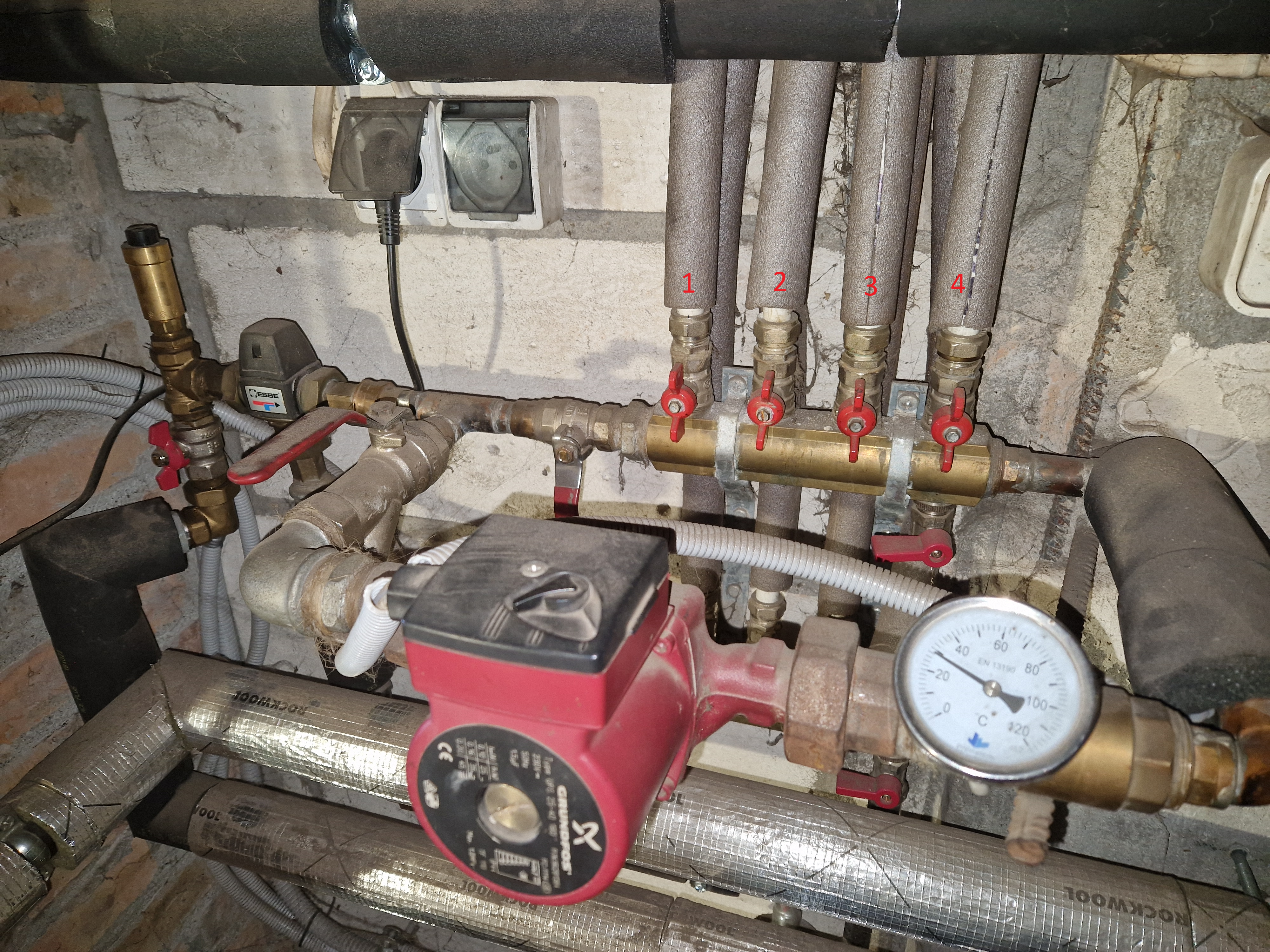

Witam.
Mam problem z podłogówką. Mianowicie jeden z czterech obiegów baaaardzo słabo (prawie wcale) grzeje. Zakładam, że jest zapowietrzony. Chodzi o obieg nr 3 zaznaczony na zdjęciu. Rozdzielacz jest zamontowany w piwnicy, a więc poniżej wszystkich obiegów podłogowych. Wiem, że to nie najlepsze rozwiązanie, ale tak jest i koniec. Zaznaczam, że przez ~10 lat wszystko grzało bez problemu. Od ~2 lat obieg nr 3 praktycznie nie grzeje. Pozostałe bez zmian. Poniżej podaję kroki, które robiłem, aby przywrócić grzanie w obiegu  nr 3, ale żaden z nich nie zadziałał.
1. Zamknięcie wszystkich zaworów w obiegach: 1, 2 i 4 i grzanie tylko obiegu nr 3.
2. Przymykanie zaworów odcinających w obiegach 1, 2 i 4 na powrocie i zasilaniu podczas grzania.
3. Podłączanie węża ogrodowego do zaworów spustowych i przelewanie pętli wodą z wodociągu. Zrobiłem tak dla wszystkich pętli (każda po kolei przy zamknięciu pozostałych). Każdą przelewałem kilka minut. Na końcu przelewania nie pojawiały się pęcherzyki powietrza, więc zamykałem pętle i przechodziłem do następnej.
Po tych wszystkich krokach nie wystąpiła żadna różnica w grzaniu, a więc pętle 1, 2 i 4 grzeją tak samo, a pętla nr 3 nie grzeje.
Proszę o pomoc co z tym można zrobić 😞
Odpuść ciutkę wody z układu następnie wykręć rotametr całkowicie i porządnie go wymyj na bank zalepione wejście ma paprochami , da się rotametr rozebrać całkowicie lub kupić jeden jak się boisz tego czyszczenia , chyba go wykręcałeś na pełny przepływ ?? dolna część ma stać a nad nią masz drugi jak by gwint i nim odkręcasz ma maxa. to nic strasznego.

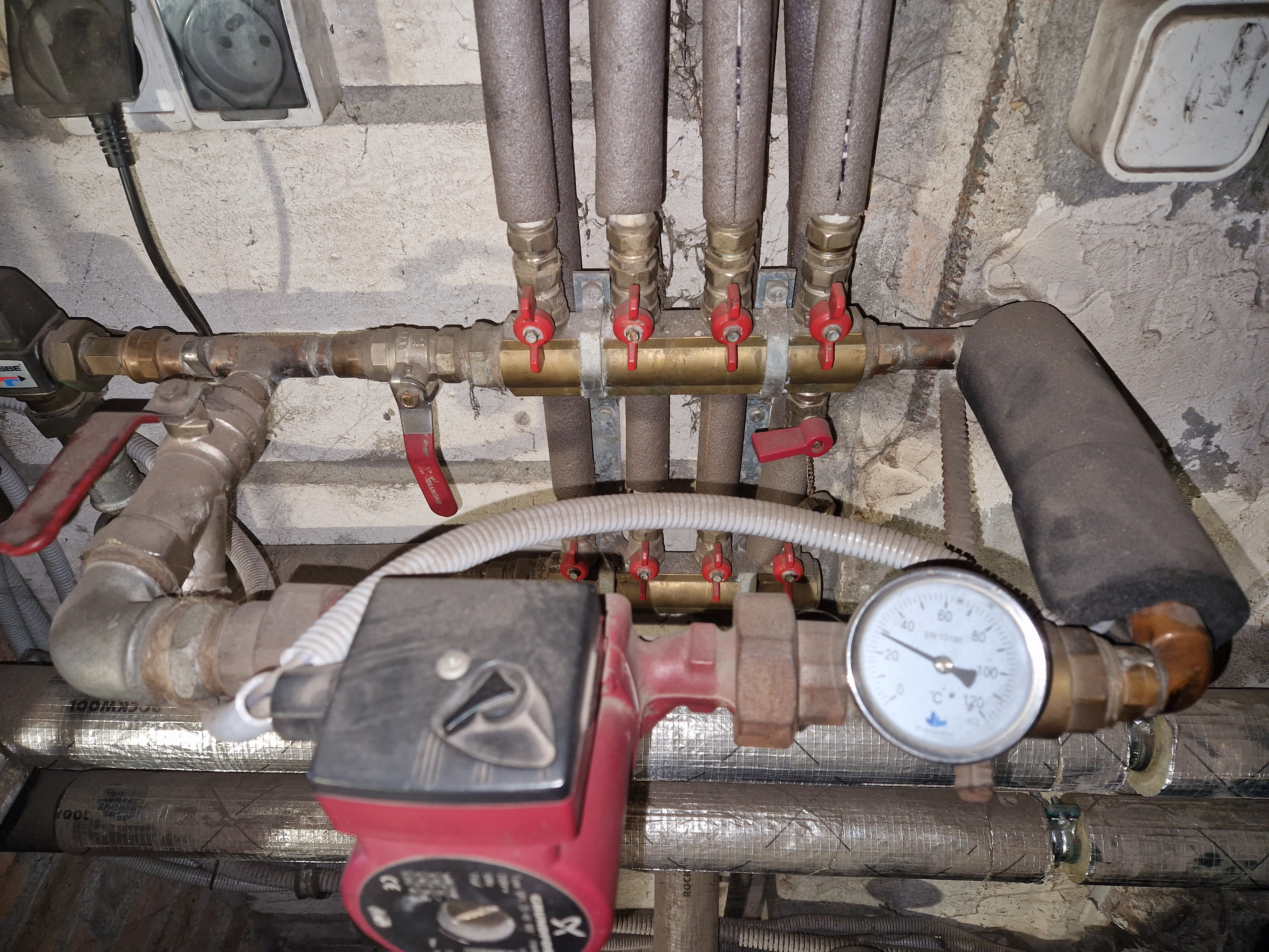

Przecież tu nie ma rotametrów. Są tylko zwykłe zawory odcinające. Rozumiem, że masz na myśli, żeby te 2 zawory na pętli nr 3 odkręcić i wyczyścić? Dodam jeszcze drugie zdjęcie, aby było widać te zawory niżej.

Jedyna co mi do głowy przychodzi to zalać jakąś chemią na tydzień niech robi swoje potem spuścić zalać świeżą wodą z jakimś inhibitorem korozji bo skoro takie duże zawory bez rotametrów to gdzieś musiało się zgromadzić jakieś śmieci.
Na początek zamknij zawory 1,2,i 4  i niech woda płynie tylko przez 3 i wtedy zobaczysz czy ta pętla grzeje. Jak coś się podłoga nagrzeje to wtedy otwórz 1,2 i 4 do połowy i musisz zrobić taką regulacje na sztukę czy dać na tych zaworach mniej czy więcej .
Woda nie jest głupia i płynie tam gdzie ma łatwiej.
tsa78, przeczytaj ponownie co napisałem w pierwszym poście
To jeżeli zamknąłeś wszystkie zawory oprócz tego który jest odpowiedzialny za pętle która nie grzeje, to gdzie pompuje pompa obiegowa tą wodę? Co sie dzieje z tym ciepłem? Leci "w kosmos" ?
Może i już jest na innej orbicie. Napisalem tylko, że bardzo słabo grzeje i nie wiem co z tym zrobić.
może filtr jest przypchany przy zaworze  albo pompka jest uszkodzona.kombinuj
Ta pompa to starszy Grundfos w nich często padały kondensatory i pompy nie miały deklarowanego odnoszenia.
Trzeba sprawdzić ten kondensator i ew podmienić na inny
