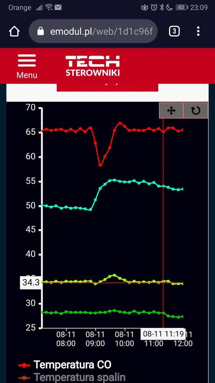

Zerknij cię na ten wykres.
Od dołu 3d na podłodze następnie 4d na grzejniki (3d wpięty za 4d).
Następnie Cwu i kociolek. Jak widać cwu spowodowała skok na 4d ale już na 3d go niema.
Takie spięcie powoduje tylko i wyłącznie uspokojenie instalacji.

Powiększ trochę ten wykres z mniejszej jednostki czasu, może dasz radę dorzucić temp. powrotu?
Zerknij cię na ten wykres jeszcze raz... Gdyby nie było siłownika na 4d to jeszcze większe bukiecie przęsło by przez 4d i odbiło się również na 3d. A tak 4d je już skorygował co przyniosło efekt stabilnej pracy układu podłogowego, czyż nie na tym nam zależy?
Proszę.

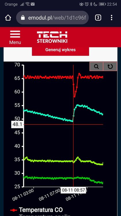

Akurat to jest SAS i tu niema wykresu temperatury powrotu.
Skoro 4d skorygował to kosztem czego?
Spoko - według wykresu dziala. W sensie utrzymuje zadana (w granicach sensu i możliwości). Jest ok.
Ale dla przykładu zrzut z głównego menu i widocznej temperatury powrotu.

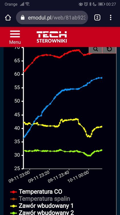

juz robię test zdalny przez neta, zablokowałem siłownik minimalnym otwarciem na 35 % a zadaną zbiłem mocno w dół aby siłownik stał w miejscu bez ruchu na 35 %. Sam jestem ciekaw tej operacji.
Edytowane przez Darekgra

Test zrobiony. Oczywiście jest to niemiarodajne w 100%. Około 23:30 zablokowałem ruch siłownika oraz wyłączyłem pompę CWU. Następnie po pewnym czasie ja włączyłem widać to na wykresie niebieska linia.
Spadek temperatury na zaworze 4d odnotowany. Co również odbiło się na 3d, w tym czasie otworzył się on z 69% do 74% aby utrzymać temperaturę co udało się mu nawet dobrze, może zasługa kontroli temperatury co 20 sekund i max ruch siłownika w jednym pomiarze 5%.
Po ponownym zatrzymaniu pompy CWU temperatura na zaworze 4d znów rośnie.
Wiem napiszecie że instalacja ładowania CWU niezrównoważona, i będzie to prawdą, bo dało by się zapewne zminimalizować ten efekt ograniczając przepływy.
Jak widać zawory z siłownikami nie tylko utrzymują stabilniej temperaturę na wyjściu ale i w pewnym sensie wpływają na równoważenie pomiędzy sobą obiegoów grzewczych.
