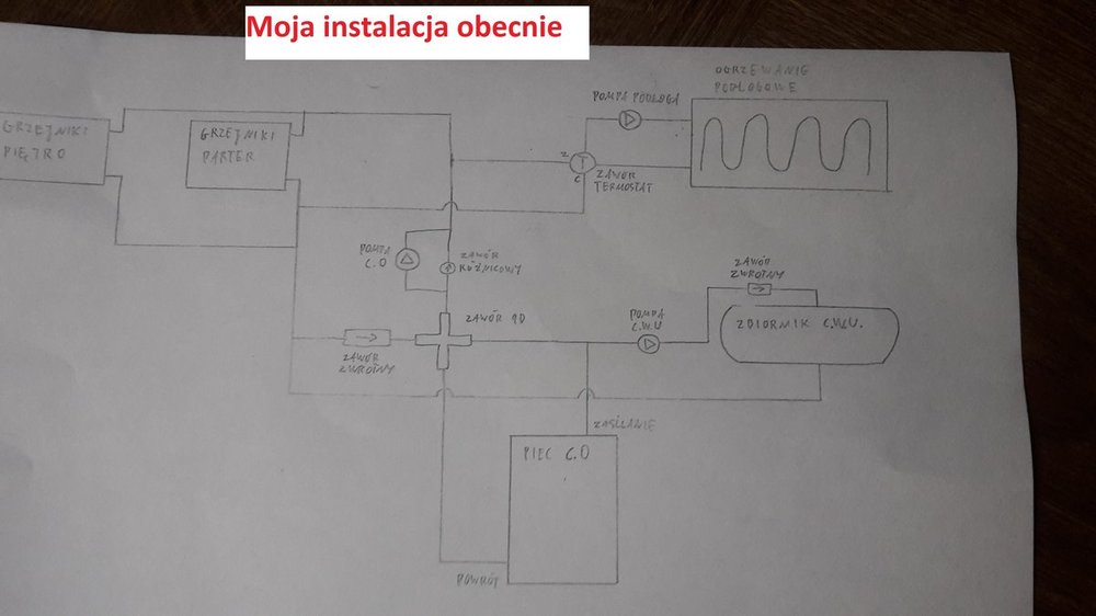

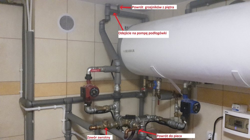

Witam wszystkich. Mam podobny problem jak kolega Motoman12 czyli źle wykonana instalacja C.O + C.W.U + C.P (podłogówka )
W skrócie:
- nowy dom 150m2 parter + pietro, izolacja 15cm steropianu
- parter podłogówka + grzejniki
- piętro grzejniki + podłogówka w łazience
- piec Defro 15kW Ekogroszek
Jakie błędy znalazłem:
- Gdy chodzi pompka C.W.U to grzejniki po stronie powrotu robią się ciepłe .Zamiast chodzic na krótkim obiegu pompuje też w grzejniki "od tyłu" .
- Pompa Podłogówki umieszczona szeregowo za pompą C.O . Czy to ma prawo działac poprawnie ???
- Gdy pompa C.O stoji to pompa Podłogówki musi przeciąga przez nią wodę. Natomiast gdy pompa Podłogówki stoji a chodzi pompa C.O to wtedy prawdopodobnie pompa C.O pompuje w grzejniki i częściowo też w podłogę.
Poniżej przedstawiam schemat mojej instalacji obecnie oraz zdjęcia z kotłowni jak to wygląda na żywo

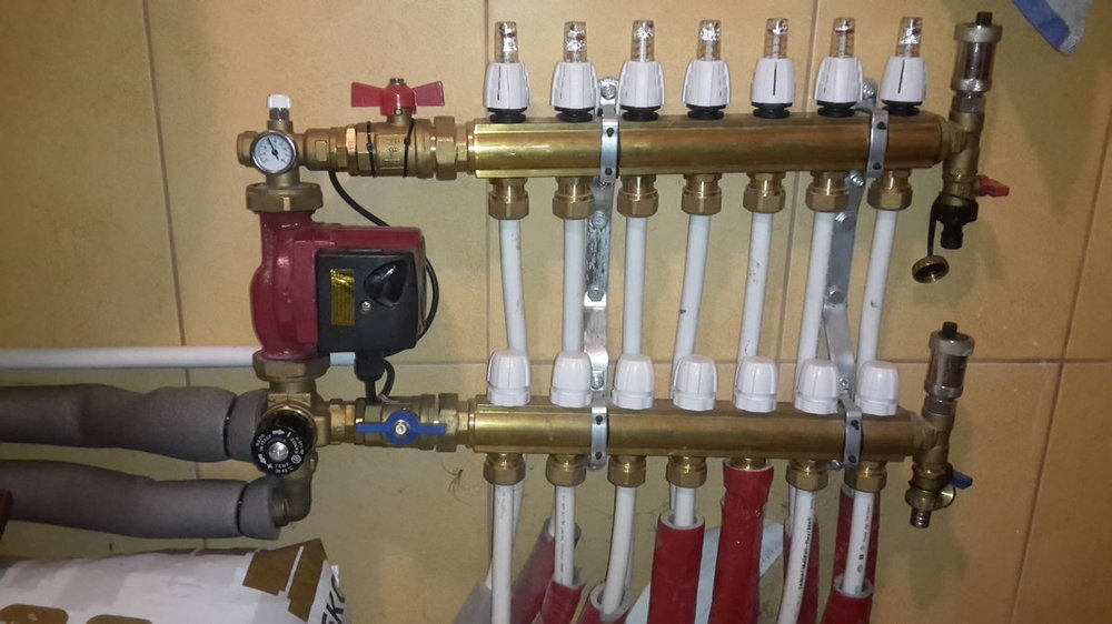

Grupa mieszająca z termoregulatorem

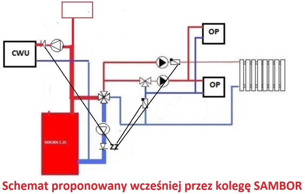

Teraz mam pytania odnośnie działania proponowanej instalacji przez kolegę SAMBOR.
 1. Gdy piec jest nagrzany i nie chodzi żadna pompa to zbiornik C.W.U będzie u mnie podgrzewał się grawitacyjnie ?
Ustawię np 47 stopni a on i tak się będzie przegrzewał do wyższej temperatury niż zadana bo grawitacyjnie z pieca który będzie miał np 65 stopni zrobi się obieg i dogrzeje wodę w zbiorniku na przykład do 53 stopni.
2. Podobnie gdy piec jest nagrzany i zadana temperatura w pomieszczeniach na pietrze została osiągnięta np 22 stopnie i nie chodzi żadna pompa. Wtedy ciepło będzie wyciągane grawitacyjnie z pieca i tym samo przechodzi przez grzejniki i ogrzewa niepotrzebnie pokoje co spowoduje przegrzanie i wzrost zadanej temperatury w pomieszczeniach do np 23,5 stopnia.
Jak sobie poradzić z tym niekontrolowanym przepływem ciepła gdy wszystko stoi bo jest wystarczająco nagrzane a piec powinien pracować w podtrzymaniu ???
Chyba tylko podłogówka wtedy zachowuje się tak jak powinna czynie "nic nie robi" tylko stygnie.

Grzanie CWU niema prawa działać bo jest wpięte w powrót do zaworu 4d.
Aby zachować odpowiednie kierunki przepływu trzeba instalację poprawnie zbudować, zrównoważyć oraz zastosować w odpowiednich miejscach zawory zwrotne
Dla zatrzymania grawitacji w 99,9% wystraszył zamontować zawory zwrotne tam gdzie należy i usunąć to obejście grawitacyjne jest nie potrzebne i przeszkadza.
Ze średnicą powrotu z 4d do kotła to fantazja poniosła instalatora zresztą nie tylko tam, no i wszystkie kolory metali użyte razem.

Tak instalacja do przerobienia wg schematu @sambor. Są też inne ale ten jest uniwersalny i dobry.

hm czyli w sumie tragedii nie ma - źle wpięty powrót z cwu - przenieść na rurę powrotną do kotła, dodatkowo odgałęzienie zasilania na podłogówkę - przenieść przed pompę CO bo jest za pompą. Panowie instalatorzy słusznie wypunktowali słabości, ale nie jest to aż tak schrzanione zeby trzeba było wszystko przerabiać i wymieniać na nowe.

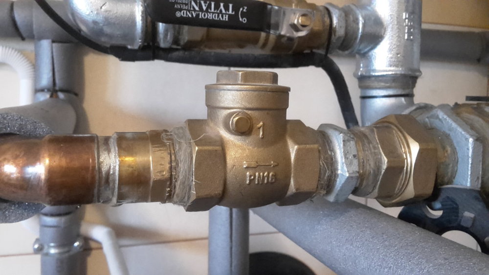

No i pytanie czy te zawory zwrotne moga byc klapowe 1 cal zamontowane poziomo na rurkach powrotnych jak na zdjeciu? Podlogowka też 1 cal czy mniejszy ?

Ty masz te zawory zwrotne w złych miejscach pokonywane to po pierwsze.
Tak grawitacja jest za słaba aby zwykły zawór zwrotny grzybkowy otworzyć
Ty masz zamontowane klapkowe, które to otwierają się łatwo i je grawitacja otwiera.
Jak przerobisz zgodnie ze schematami tu wstawionymi a ZZ wymienisz na np Calido Pionier to wszystko będzie tak jak powinno.

Tutaj musze zapytać z ciekawości. Gdy jest szeregowe połączenie pomp to przy włączeniu pompy C.O cała woda pójdzie na grzejniki bo na Podłogówkę ma za duży opór czy jednak pchnie trochę na obwód podłogi ? Czy to zależyod tego jak bardzo są zdlawione grzejniki na zaworkach w kazym pomieszczeniu ?
W drugą stronę wydaje sie to mniej szkodliwe bo gdy chodzi pompa Podłogówki to przeciąga poprostu wodę przez stojącą pompę C.O
Pozostaje jeszcze przypadek gdy obydwie pompy działajà równocześnie.  Wtedy dziela się po równo jakby wode ze wspólnego punktu ?
Tak pompa CO może trochę pchać w OP.
Lecz takie podłączenie powoduje większy problem w pracy mieszacza OP ze względu na pchanie wody w mieszacz termostatyczny.
Należy to przerobić bezdyskusyjnie.
Tobie potrzeba zaworów sprężynowych takich
Zawór zwrotny 1/2" z grzybkiem mosiężnym
one mogą być zarówno w pionie jak i w poziomie i na pewno nie puszczają.
Tylko kup z metalowym grzybkiem

Dzięki za konkretne zawory.
Pytanie czy musze być zamontowane na zasilaniu zaraz za pompą czy moga być na powrocie w pobliżu zaworu 4D ( tak byloby mi to łatwiej przerobić ).
Druga kwestia montujemy je pionowo czy mogą być w poziomie  (to znów łatwiej w kwesti przeróbki ).
https://hydmar.com.pl/8042-zawor-zwrotny-1-dn25-calido.html
Tutaj w opisie tego zaworu jest napisane:
"Zawory PIONIER mogą być montowane w pozycji poziomej i pionowej, zawsze strzałką w kierunku przepływu czynnika."

Tylko i wyłącznie w miejscach jak na schemacie!
Zawory grzybkowe można montować w dowolnej orientacji. Ze sśrubunkiem aby można było łatwo wymienić.

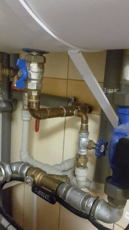

Punkt napelniania instalacji jest na wysokości 1.6m a punkt opróżniania to taki kranik na dole pieca przy podłodze.
Przy napełnianiu nie chodzi o wysokość tylko miejsce wpięcia w instalację.
Punkt do napełniania instalacji jest wpięty w powrót pod zbiornikiem CWU.
Dalej ma tam zostać po przeróbce  i być wpięty w powrót CWU czy w powrot grzejnikow bo to beda dwa rozne obwody po przeróbce wg schematu.
Edytowane przez Meniu
Może zostać tam gdzie jest czyli w powrót CWU, z tym że powrót cwu będzie docelowo wpięty w powrót pomiędzy pompą na powrocie a kotłem. Brakuje tam tylko zaworu antyskarzeniowego lub przynajmniej zwrotnego.
