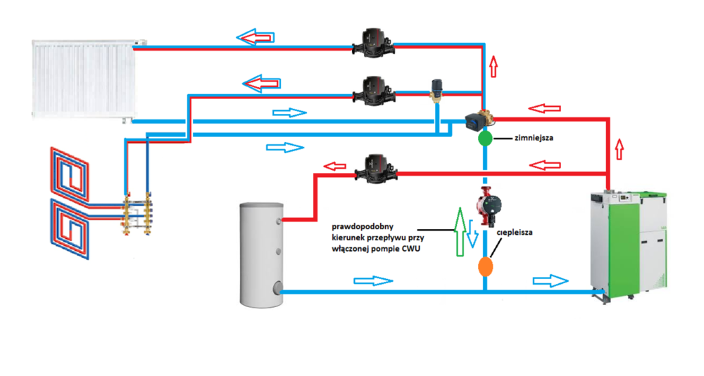

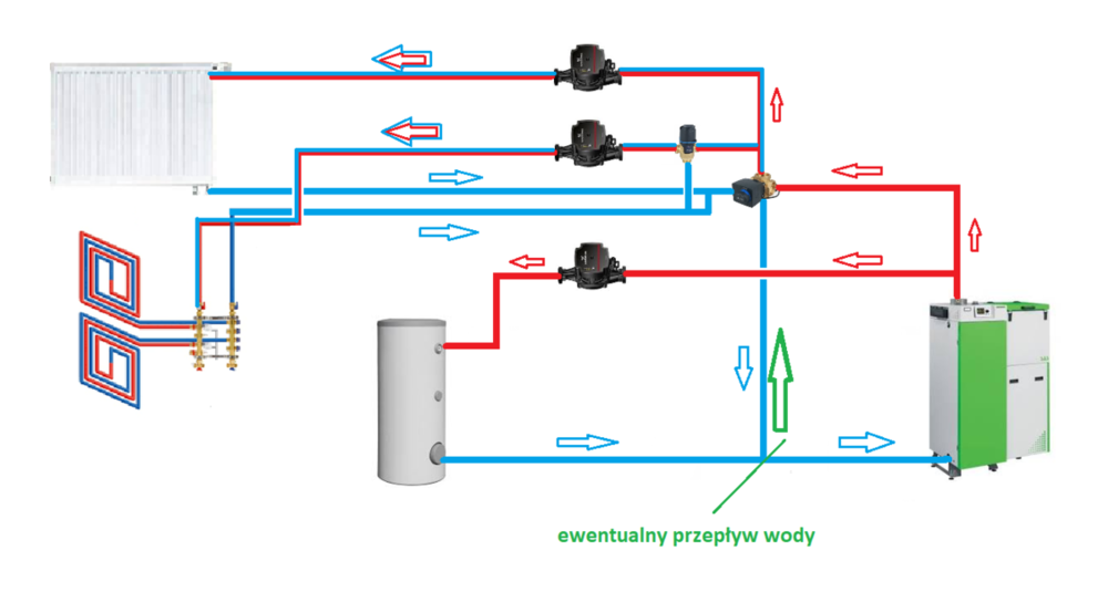

Mam jeszcze pytanie .
Czy jest możliwe przepchnięcie wody przez pompę CWU w kierunku zaworu czterodrogowego
Teoretycznie tak, dlatego w tym miejscu co zielona strzałka powinien być ZZ.
A nad zz pompa kotlowa i bedzie wszystko git . Nie zapominając o zz na powrocie z op przed łączeniem się z powrotem grzejnokow
W poście 16 zaznaczyłem gdzie muszą być ZZ
Ok wszystko jasne.
Trochę to zajęło czasu gdyż jestem 1300km od tego pieca i żonkę musiałem cały czas fatygować :):):)
Wywnioskowałem iż przy włączeniu pompy CWU część wody pcha się w stronę zaworu czterodrogowego.
Dowodem tego jest to iż temperatura poniżej zaworu czterodrogowego(zielona kropka) jest zdecydowanie niższa niż temperatura w dolnej części rury(pomarańczowa kropka)
Czujnik powrotu zamontowany jest w miejscu pomarańczowej kropki.
Zawór czterodrogowy dostaje informację że temperatura powrotu jest wystarczająco duża(z powodu nagrzania czujnika powrotu przez pompę CWU) i zaczyna otwierać się prawie lub na 100% gdyż temperatura nad zaworem jest za niska(z powodu zaciągania zimnej wody z powrotu grzejnika)
Czyli obieg kotłowy czasowo nie pracuje.
Darekgra;
Tak jak napisałeś do założenia zawory ZZ oraz pompa kotłowa pomiędzy zaworem czterodrogowym a powrotem do kotła wspomagająca obieg.
Kazio321;
Masz też rację :)

Zawór dławiący na obiegu CWU + wyższa temperatura CWU  i powinno być OK:)
Powtórzę 1 post, który tu napisałem - problem jest ze zbyt nerwowym zachowaniem elektroniki, a nie realnym zagrożeniem dla kotła węglowego, w którym przez kilka sekund popłynie zimniejsza woda i nie zdąży wychłodzić ścianek i doprowadzić do jakiejkolwiek kondensacji.
Czujnik temperatury powrotu jest w złym miejscu jakby co :)
W tym kotle chyba są kapilary na czujnik co, powrotu i termik?
Wiem że powinien być przy samym piecu ale znowu przy pracy pompy CWU temperatura gwałtownie się zmienia i znowu zawór gwałtownie by reagował
zachowanie elektroniki jest nerwowe prawdopodobnie ze względu na bardzo szybką zmianę temperatur -powrotu oraz zasilania CO
i w zasadzie brak obiegu kotłowego
6 minut temu, Kazio321 napisał:
Niby jakie kapilary ? Zwykly czujnik na kablu 2 żyły .
Zgadza się
8 minut temu, Darekgra napisał:
Tak czy inaczej czujnik powrotu na rurę przed samym kotłem.
na pewno?
Raczej zaraz za 4D, tam gdzie zielona kropka
@Gonzo19 nie czujnik powrotu na rurę powrotu do kotła przed samym kotłem! Jak dasz go przy zaworze to czujnik nie będzie uwzględniał wody płynącej z obiegu CWU  i błędnie odczytywał faktyczna temperaturę wody wracającej do kotła, i bez potrzeby zamykał zawór.
