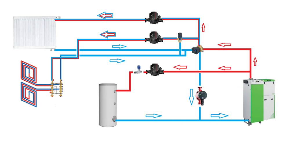

Nie mam  krótkiego obiegu.
Co należałoby poprawić w tej instalacji żeby pracowała poprawnie.

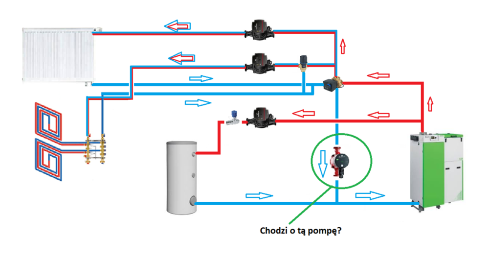

-Montaż pompy na powrocie-chodzi o powrót z zaworu czterodrogowego jak na rysunku(jeżeli tak to co ona daje)
-zawór dławiący grzybkowy jak na rysunku

-co da mi pompa kotłowa-chodzi o pompę na powrocie zaworu czterodrogowego
-czy takie rozwiązanie jak na rysunku jest OK
Pompa będzie przepompowywać gorącą wodę na dno kotła szybciej, niż swobodny przepływ jaki masz teraz. Podniesie to temperaturę powrotu i może złagodzić te szarpnięcia temperatury. Jednak patrząc na to, ile ty już tam tych pomp masz, to ręki sobie nie dam uciąć za poprawne działanie. Jak masz powrót w granicach 50C, to ja bym tego nie ruszał.
Spokojnie taki układ jest poprawny i będzie działał. Nie zapomnij o zaworach zwrotnych na każdym z obiegów.

Ogólnie to są 3 pompy
-pompa na grzejniki
-pompa na pogłogę
-pompa CWU
To chyba nie jest za dużo-raczej standart

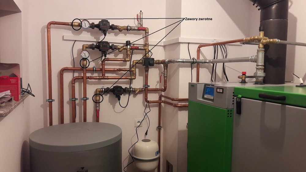

Zawory ZZ w miejscu tych moich czerwonych strzałek i z kierunkiem przepływu jak wskazują strzałki, dobrze jest zamontowac zawory jak to nazywają z małym oporem typu Calido Pionier
Edytowane przez Darekgra
Darekgra
-na każdym z obiegów posiadam taki zawór
-niema tylko go jak i pompy w miejscu zaznaczonym na rysunku.
Edytowane przez mikis
No to masz w złym miejscu zawór na obiegu podłogowym :)
Na CWU jeśli układ się nie zapowietrza i niema problemu z jego odpowietrzeniem to może tak zostać

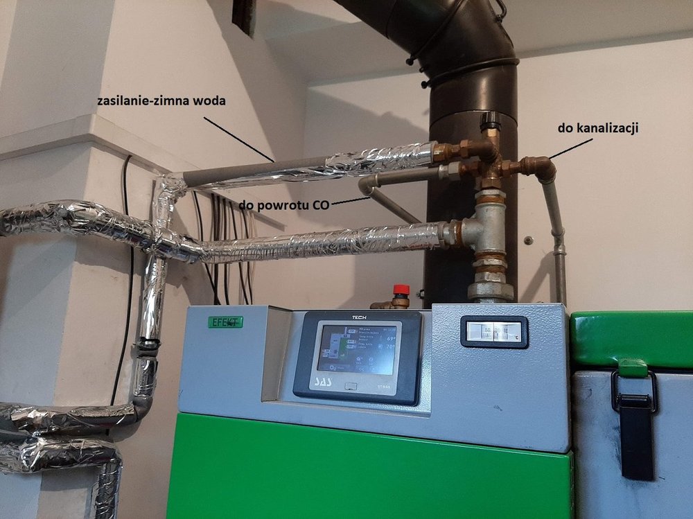

Możesz zrobić dokładne zdjęcia zaworu schładzającego ten nad kotłem bo chyba coś mi tu nie gra. oraz opisać rurki do czego idą

@Darekgra zauważyłeś brak zz na powrocie z op łącząc się z powrotem z grzejnikow ?
Hmmm.... Ostatnie kilka postów jest właśnie o tym...
Wybacz, nie doczytalem :P
Rozumiem niedziela rano po sobocie :)
Darekgra;
Dlaczego ten zawór na obiegu podłogowym jest w złym miejscu.
Poniżej ten zawór schładzający.
Zawór ZZ masz za pompą a powinien być na powrocie przed wpięciem do głównego powrotu. Zielona kropka
Zawór schładzająca DBV jest ok.
