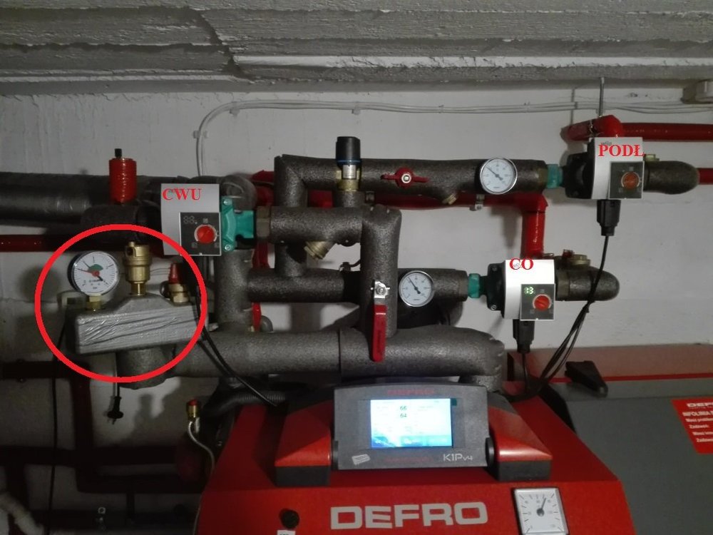

Ile jest błędów to z fotografii trudno ocenić, natomiast ty zrobisz to bez problemu .
Potrzebny jest schemat wg którego było robione, wykonana instalacja i  2 ręce - jedną idziesz palcem po planie a drugą ręką po instalacji i wyłapujesz różnice.
Wszystko zapisujesz a następnie pytasz co i jak.
Schemat jak przeanalizowałem co zostało zrobione wygląda tak:
1. Na pewno zaworów kulowych w obwodzie grzania wody CWU i CO brakuje - czy potrzebne  ?
2. Co z fantem: grzejąc wodę w bojlerze elektrycznie ogrzewam przez podwójną wężownicę pompę w układzie CO - czyli coś z zaworek klapowym który zamontował w poziomie? Sprawdzałem klapka normalnie działa.
3. Gdzie mam umieścić dokładnie czujnik A. temperatury powrotu, B. zaworu i C. podłogówki ( sterowanej zaworem Afroso ATM 361) ?
Widzę, sam się oszukujesz - zaw zwrotny podłogówki jest zaraz za pompą, a jak jest na rys ?
Nie wiem jak chcesz w tym układzie mieć obieg grawitacyjny?
Jak ma nie być grawitacji to ZZ powinny być sprężynowe a nie klapowe.
czujniki -A - przed samym kotłem, C- za pompą podłogówki, czujnik B- między zaw 4-D a pompą CO.
Zawory odcinające powinny być - nawet dla tego aby nie spuszczać wody z całej instalacji, lub aby nie było takich sytuacji jak piszesz o grzaniu CW elektryką i jednocześnie całego kotłą
Już poprawiłem schemat o zawór zwrotny za pompą podłogówki - pominąłem.
Odnośnie zaworów zwrotnych pisano wcześniej - maiły być wszystkie ZZ oprócz jednego w obwodzie grzania wody CWU - miał być sprężynowy
Miał być obieg grawitacyjny na obwód grzejników - nie znam się dlatego piszę na forum, aby uzyskać pomoc od ludzi znających się w tym temacie.
Jak zamontuje czujnik zaworu na trójniku za czujnikiem tarczowym , a czujnik podłogówki za pompa i zaworem klapowym ( jak jest zamontowany - będzie poprawnie ?
Te czujniki to tak jak piszesz. będzie OK
A resztę to ustalaj z tymi co ci tak radzili.
Ja nigdy nie polecam zaw różnicowych i ZZ klapowych z jednym i z drugim jest stos kłopotów.
Ale są tacy co je polecają, myśląc, że z nimi grawitacja będzie hulać.
Dobrze - zobaczymy czy odezwą się Forumowicze którzy wcześniej mówili mi o tych zaworach ZZ klapowych.

Witam.
Chyba się potwierdza teza.
Ustawiona ochrona powrotu na 55 powoduje że znikome ilości sterownik puszcza na CO.
Gdy wyłączę ochronę powrotu temperatura spada do 30C .
Co robię źle albo co zrobić aby było dobrze ?
Edytowane przez bykmark
Zamontować pompę na powrocie z zaw 4-D a kotłem
A jak nie pomoże wywalić zaw 4-D
Edytowane przez sambor
Tzn. jeszcze jedna pompa w instalacji ? tj. 4 sztuka ?
Tu ją zamontować jak na foto zaznaczyłem ?
To będzie na rurze o przekroju 5/4 " ?? czyli mam zejść przekrojem na 1" pod śrubunki pod pompę ?
Jak tą pompa sterować najprościej po pod sterownikiem K1Pv4 już nie ma miejsca .
Mam rozumieć że z grzaniem samej wody CWU nie było problemu z temp. powrotu bo był krótki obieg wody ?
Za pompą dać kolejny zawór zwrotny ?? Jakiej wielkości  i jaki: klapowy ? sprężynowy ?
Pompę wstawiasz w tym miejscu co zaznaczyłeś, cały odcinek możesz dać w 1", za pompą ZZ sprężynowy
Jak brak miejsca w sterowniku to podłącz pompę wprost do kontaktu lub steruj ją wyłącznikiem termicznym zamontowanym przylgowo na wyjściu z kotła.

Mam teraz takie pytanie.
Zaczynam grzać dodatkowo na CO i podłogówce - stąd może moje przedwczesne że ochrona nie działa.
Jak wyłączyłem ochronę i rozgrzałem wodę w instalacji CO i podłodze, temp. powrotu jest stabilniejsza ok. 55 C +- 5C.
Włączyłem ochronę na 48 C i teraz już zawór 4D nie "wachluje" tak jak wcześniej tzn. otwiera się i zaraz przymyka.
Czy nie za wczesne podejrzenia że nie ma grawitacyjnego obiegu przed 4D ?
Poprawiam się - temp. powrotu jest od ok. 42 C do 53 C przy ustawieniu ochrony 48C
Koledzy proszę o dalsze wskazówki.
1. Czy można zamontować pompę kotłową na zasadzie tzw. bajbasu ?
2.
Pompa kotłowa nie powinna się sterować temperaturą na powrocie ?
Potrzebowałbym aby włączała się tylko gdy np. temperatura na powrocie 55 i wyłączała np 58-60?
Czy to błędne myślenie ?
Czym to zrealizować ? Przykładowy sterownik ?
3. Teraz po włączeniu pompy CWU na stałe powrót jest cały czas nagrzany 55-60 C, ale to powoduje że temp. w bojlerze to 60-63 C ( temperatura zadana na piecu 65C) .
Jeśli zwiększę temperaturę zadaną to oczywiście zwiększy się automatycznie temperatura w bojlerze.
Dalsze informacje do pkt. 3.
 Po włączeniu pompy CWU na stałe powrót jest cały czas nagrzany 55-60 C, ale to powoduje że temp. w bojlerze to 60-63 C ( temperatura zadana na piecu 65C) .
Dodatkowo w pkt. A na rurze powrotnej 5/4" jest temp. np. 36C , gdzie w punkcie B na rurze powrotnej jest 56C -  to jest przy stale włączonej pompie CWU.
Czyli pomiędzy tymi 2 punktami mamy ok. 20C różnicy. Oczywiście temperatura na kotle wówczas 66 C, temperatura zaworu zadana i bieżąca 40C, temperatura na powrocie z obiegu podłogowego 32 C.
Przy włączonej pompie CWU na stałe temperatura na kotle - patrząc na wykres temperatury - bardziej stabilny, nie przebija jak wcześniej powyżej zadanej o 10-15C
Co proponujecie mając te informacje ?
Ad.1 Nie ma takiej potrzeby
Ad.2 Powinna ale jak piszesz sterownik kotła nie obsługuje pompy kotłowej więc zostaje podłączenie na stałe. Możesz ewentualnie podłączyć termostat przylgowy który będzie załączał i rozłączał pompę ale jest on raczej mało dokładny
Ad.3 To normalne- skutecznie dogrzewa powrót, minusem jest to że temp CWU = temp zadanej kotła. Przy tej opcji dobrym sposobem jest zamontowanie na wyjściu CWU zaworu termostatycznego 3d na którym ustawisz dowolną temp na odbiory.
Temperatury w punktach A i B to normalne- na odcinku od zaworu 4d do miejsca wpięcia powrotu CWU nie ma obiegu i dlatego ten odcinek jest chłodny

Witam po dłuższej przerwie - sprawdzałem czy działa to rozwiązanie z pompą kotłowa przy zaworze 4 D.
Jak na razie wszystko lepiej. Na pewno cieplejszy powrót i zaworem i da się grzać w CO.
Zawór 4 D ( ustawienia sterownika pompy równolegle ) się przymyka do 5 % tylko wtedy jak ma dogrzać wodę w bojlerze.

Witam.
Panowie ten zawór różnicowy grawitacyjny zaznaczony na żółto można zaślepić - zlikwidować gdy układ jest ciśnieniowy ??
Denerwuje mnie uderzenie kuli które powstaje gdy sterownik włącza pompę a ciśnienie powoduje uderzenie wewnątrz kuli.
