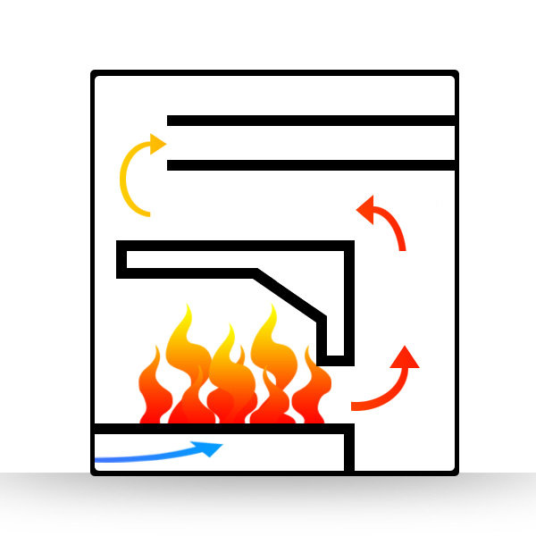

Jesteś pewny, że to kocioł dolnego spalania, bo tak Ci powiedział poprzedni właściciel? Ludzie często to mylą. Czy masz ujście płomieni w palenisku na dole tuż nad rusztem?

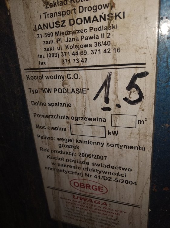

Weź odpal google i zobacz piece dolnego spalania zdjęcia może namierzysz przynajmniej model.

Czy tak wygląda twój piec?
jeśli tak to po prostu musisz nauczyć się uchylać drzwiczki przed załadunkiem na chwile, a resztę zamykać szczelnie.

Czyli przerabiany DS z Międzyrzeca.
Powiem że prawdopodobnie po wyczyszczeniu wszystkiego, okaże się że jednak musisz nauczyć się używać pieca z DS i problemy znikną. Czy kocioł pracuje z dmuchawą?
